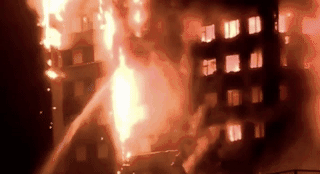

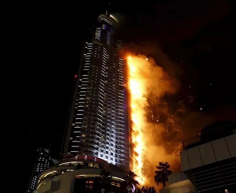

超高层建筑着火!
高层建筑一旦失火,
由于建筑负荷大、蔓延途径多,
会让火势迅速蔓延,
最终导致立体燃烧~

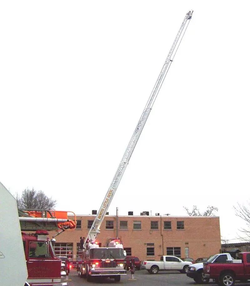

虽然说,目前世界上消防云梯升起高度最高可达一百多米,但表忘了,在救火时它还是要受空间、火势、风力等因素影响。。更不用说现在很多摩天大楼都是好几百米高,消防云梯只能鞭长莫及。。

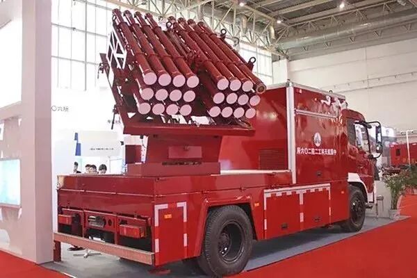

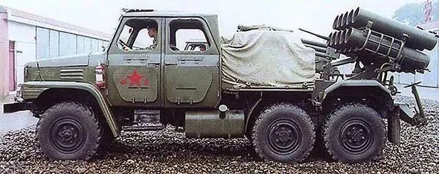

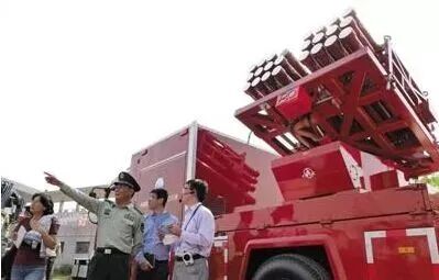

这不就是。。车载火箭炮么??
是的,没错!

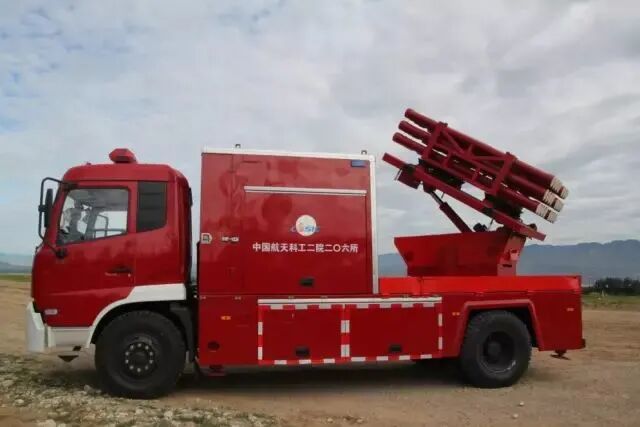

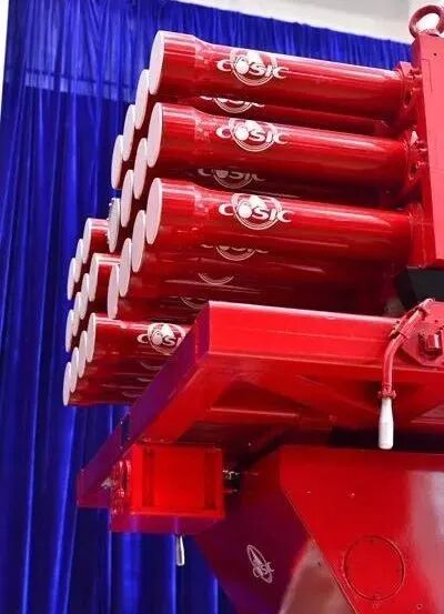

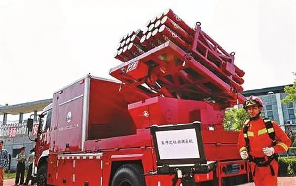

它就是中国航天科工二院206所
全球首创的“导弹消防车”!
以后碰到超高层建筑失火?
直接开炮!!

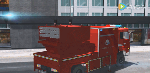

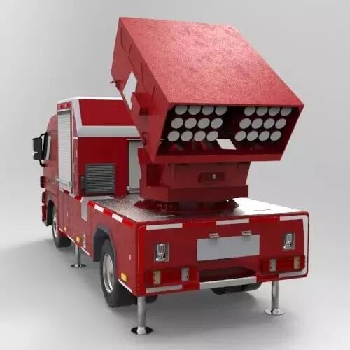

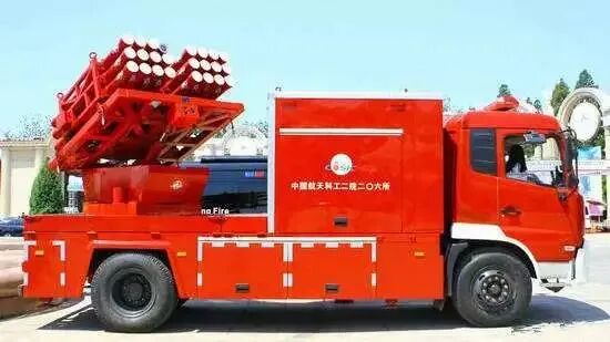

这辆导弹消防车的尺寸跟普通的消防车差不多,长8米,宽2米,高3.3米。
这个车身尺寸避免了很多问题——它能在普通的城市道路上行驶,而且无需进入现场狭小的空间。
而说到灭火方式,这辆导弹消防车就是靠发射灭火弹来进行灭火。它可以扑灭发射高度在100米至300米的火源,抛射距离为一公里。因此只要在距离现场几百米的位置,调整好发射角度就可以了。
弹筒可进行多角度的旋转,最大仰角可以达到70度。
灭火时不需要担心它会影响周边,因为这辆灭火车采用了“绿色发射技术”。在发射灭火弹时无火、无烟、低噪声,在城市环境下使用没有污染,更不会造成二次伤害。
举例来说,它发射时的噪音仅为70分贝左右,比放二踢脚的声音还小。另外灭火导弹的弹体上设有特殊设置,因此它在进入楼内后不会爆炸,也不会产生碎片和冲击波,而是瞬间喷射灭火剂使其覆盖整个房间,不会像传统导弹有破片杀伤方式。
一枚灭火弹可以覆盖60立方米空间。

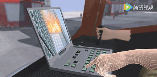

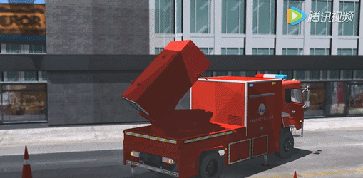

此外,为了实现精确定位火源位置,这辆灭火车还采用了光电复合探测,在弹夹的下方安装有消防车的“三只眼睛”,分别是可见光、红外光和激光。
在灭火之前,消防员通过可见光和红外光,能全天候准确定位浓烟后或墙体后的火源位置,避免了由于遮挡而无法定位的问题。
然后再利用激光测距、角度传感器计算弹道。通过控制手柄控制发射转塔调整到合适的发射位置,发射灭火弹,破窗而入。
虽然看起来复杂复杂,但实际上只需要几十秒的时间就能完成瞄准并发射。

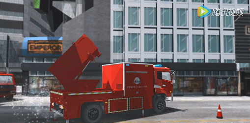

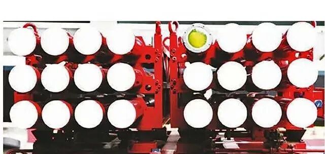

车上装载有两个灭火模块,含24发灭火弹。
这样可以在灭火弹使用完之后,方便批量装卸,就像“换弹夹”一样。

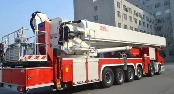

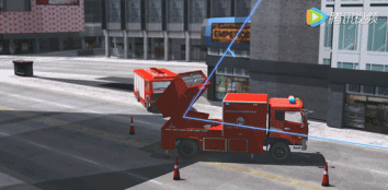

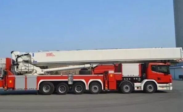

在导弹消防车发明之前,我国的高层火灾救援采用的主要还是进口消防车——像是芬兰的博浪涛举高消防车。它车身庞大,高度4米,宽度在工作展开状态8米,长22米。比导弹消防车还要大得多,压根进不去繁华的商业街和小区。
而且最大救援高度只有101米,现场展开需要20分钟时间,而这都大大推后了救火的时间。。
