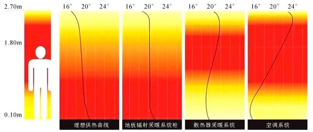

水地暖是把发热管埋在地板下面,通过热水流过管道加热地面,然后通过地面对房间升温的一种加热方式,规范的名称是“地面低温辐射采暖”,这个和大家传统使用的暖气片有三点不同:
  1. 地暖整个地面是发热散热体,面状散热,而非散热器的点状散热;
  2. 地暖里面流过的水温相比较暖气片是低温,一般在35-45℃之间即可;
  3. 地暖散发的热量一大半是通过热辐射的形式传递到房间的,辐射是采暖的主要方式。
由于地暖特殊的供热方式,在地暖、散热器、风盘三种常见的供暖方式中,地暖舒适性最好。

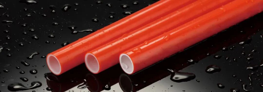

地暖管道,这个东西是埋在地底下的,只有和分水器连接的地方才露个头,作为用户最好不要看到,因为只有漏水的时候你才可能把它刨出来看到真面目(还是不发刨地板的图片吧,省的你心焦^_^)

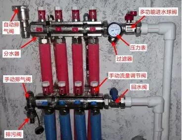

此外在家里大家最容易看到的就是分水器了。如下图所示,分水器用于把采暖水合理的分配给各路地暖管道;上面有流量分配阀和排气阀、排污阀等;一般家里还会安装进回水阀、过滤器等附件,也有的家里有温度表、压力表等设备。

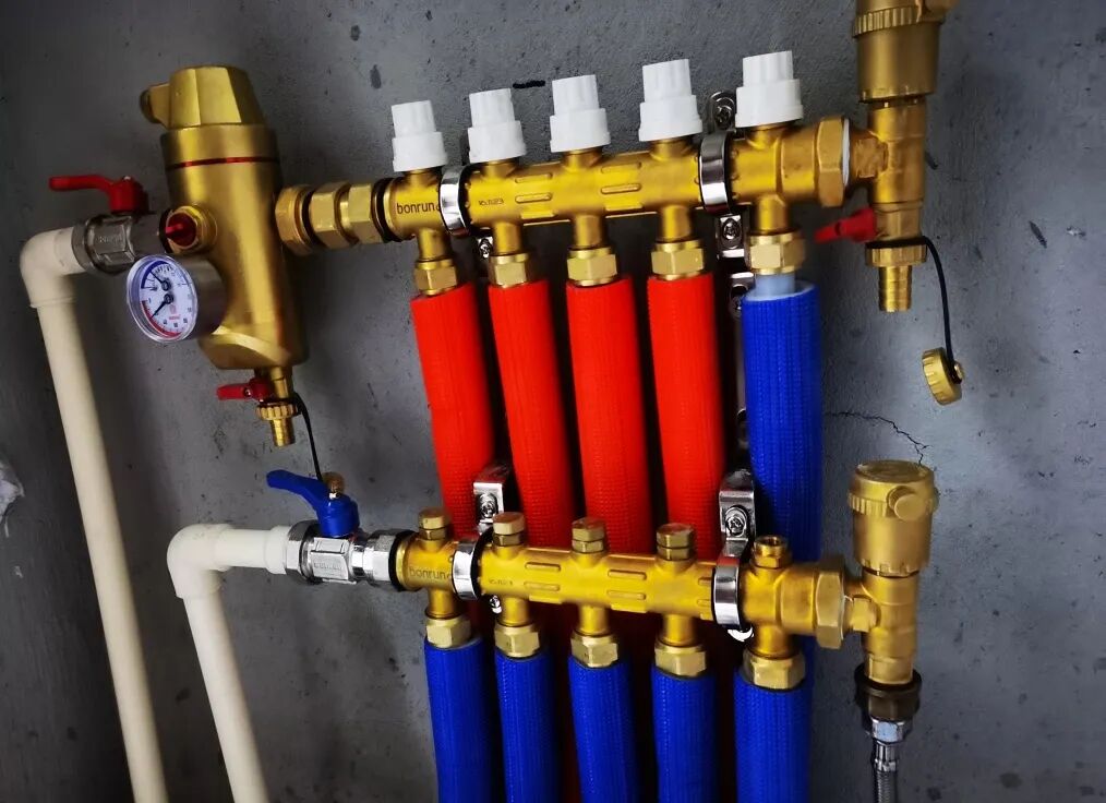

或者你家里安装的还有混水装置,如下图所示:图中左边的是博容变形金刚混水装置,用于将高温进水降低到低温,同时具有增加二次循环量的作用,在混水上有温度压力测量表和自动排气阀,进水管道还安装有多功能阀;右边的分水器是自动分水器,注意看下面带白色塑料帽的地方是可以安装电热执行器构成分室温控系统;套着红色保温套的是地暖进水管,套蓝色保温管的是地暖回水管;
家里安装有宙斯盾换热站或者类似产品的,左边巨灵神微泡排气排污阀前面红色手柄是进水管,上面蓝色手柄是回水管。

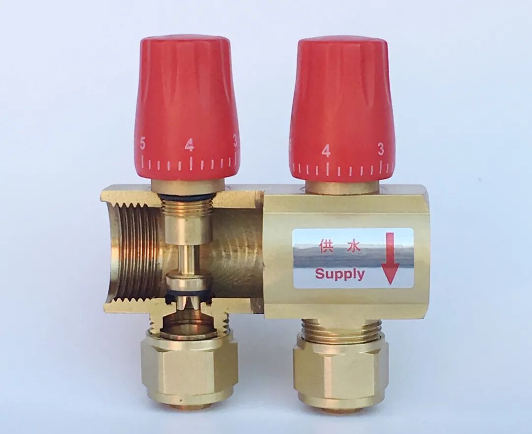

检查分水器的阀门开度,确保处于
开启状态
如果有刻度的分水器,是比例调节分水器,刻度指针在上面为开启,但不一定都要全开,因为可能开度不同是对流量平衡调整的结果(下图中最右边为全开,左边两个是部分开启)。

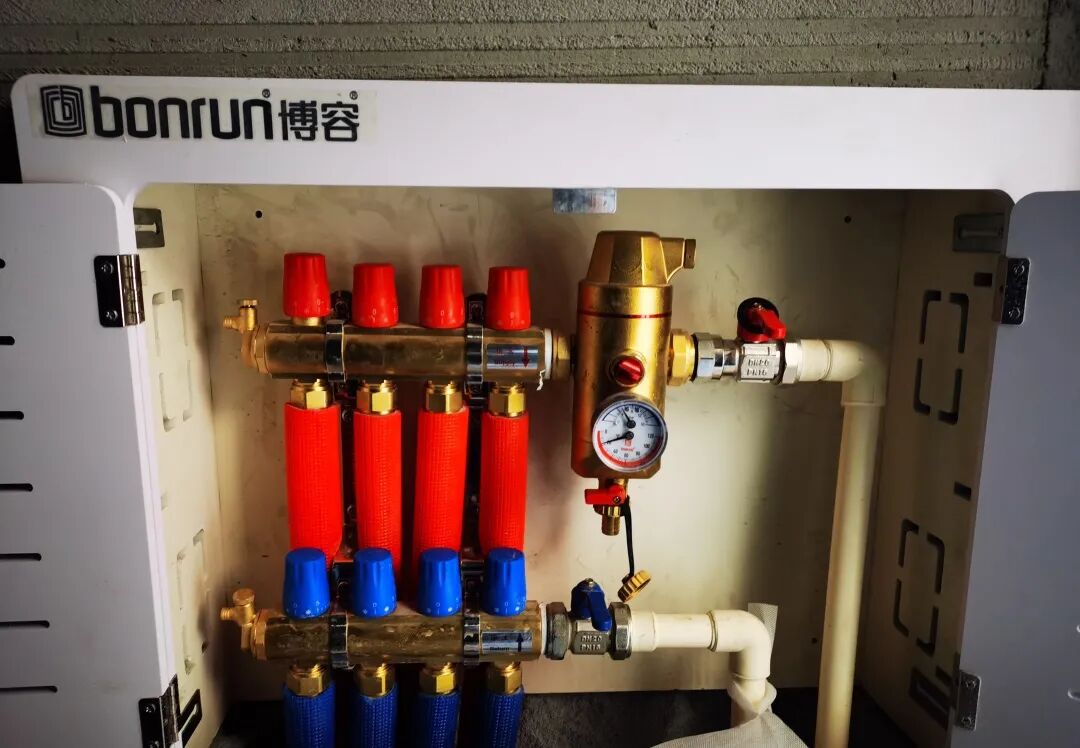

安装了下面这种博容巨灵神微泡排污排气阀,基本不存在堵塞的可能性,排污时只要将下面小球阀旋转90℃即可。如果家里安装巨灵神,强烈建议将管道井中的过滤器滤芯拆除,避免管道井堵塞带来的麻烦。
巨灵神微泡排污排气阀不但方便排污,还可以高效除去水中的气体,减少气堵的问题,不仅适合地暖,也适合散热器采暖用户安装,特别是顶楼用户气量很多,建议所有集中供热用户都安装这个东西,好处谁用谁知道。
