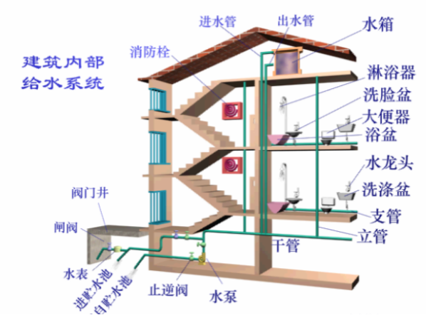

建筑生活给水系统是供居住建筑、公共建筑与工业建筑饮用、烹调、盥洗、洗涤、沐浴、浇洒和冲洗等生活用水的给水系统。
按供水不同水质要求分有生活饮用水给水系统和杂用水给水系统,按供水方式可以分为有水箱和无水箱供水。建筑物内无水箱供水有下列型式:外网直接供水,用泵(普通泵、变频泵)供水、用泵-气压罐联合供水;有水箱供水有下列型式:单设水箱供水,水泵-水箱联合供水。

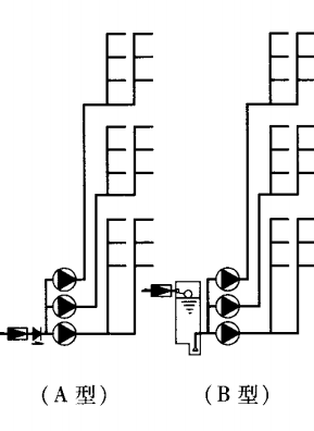

四、分区并联供水
该种供水方式采用分区供水,各区设泵直接从外网抽水(A型)或通过调节池(或吸水井)抽水(B型)升压供水。
一般适用于高度不足 100m的高层建筑,高区泵扬程高,输水管的材质及接口要求比较高,事故只涉及一个区,不会造成全楼停水。

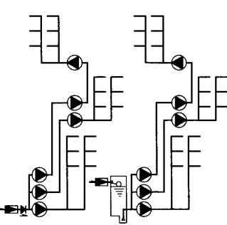

五、分区串联供水
该种供水方式采用分区供水,用泵直接从外网抽水或通过调节池(吸水井)抽水。各区自成系统,每一区的各级提升泵应匹配,并联锁,使用时应先启动下一区泵,才启动上一区泵。各区应配有小气压罐和小流量稳压泵。一般适用于超过100m的高层建筑。楼层中间有设置泵房的可能,并有较强的维护管理能力。
事故只涉及一个区,不会造成全楼停水,管材及接口无需耐高压,泵的数量多,中间层需设泵房,要有较高的防震要求,自动控制要求比较高。

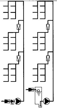

六、减压阀分区供水
该种供水方式采用分区供水,用泵直接从外网抽水或通过调节池(或吸水井)抽水升压供水,而下区采用减压阀减压供水。一般适用于高度不超过100m的高层建筑,并有较强的维护管理能力。
由于采用减压阀分区,减压阀必须有备用,当减压阀出现故障管网超压时,应有报警措施。输水管的材质及接口要求比较高。当水泵出事故时,则造成全楼停水,能量浪费,一般较少使用。

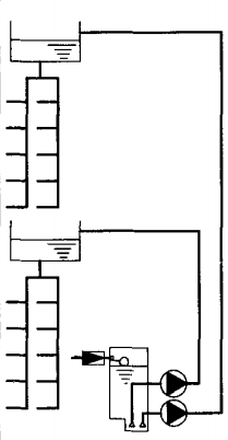

七、高位水箱-水泵联合供水
该种供水方式采用分区供水,分区设置高位水箱,各区有水泵与输水管输水至水箱,通过水箱供水。不允许全楼一起停水,一般用于不高于100m的高层建筑。
设置水箱,增加了供水的可靠性,防止了一旦停电,全楼立即停水的现象发生。但增加了结构负荷,水箱供水水质比较差,应采用防止二次污染的措施。
