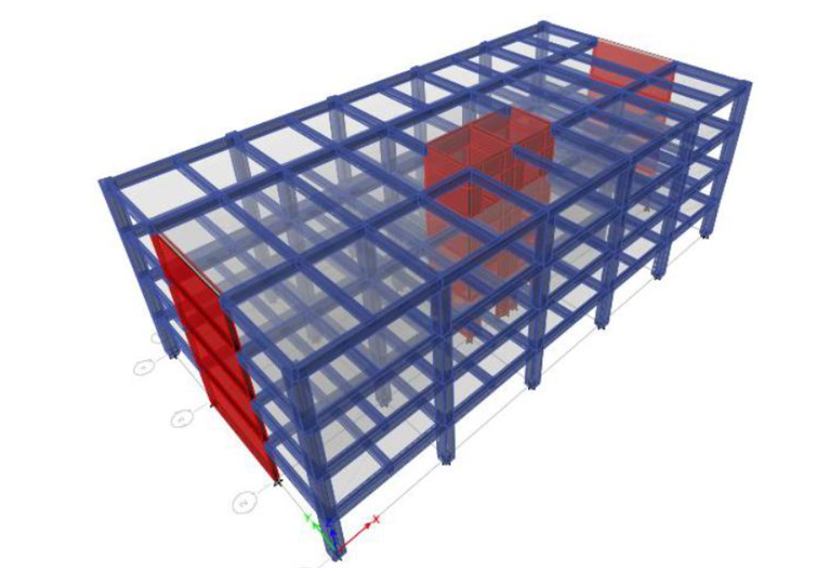

实际上,作为可承载的骨架体系,结构内部是存在荷载的传递路径的。比如下图所示的框架结构:
在竖向荷载(以自重为代表)作用下,框架结构的传力路径是荷载→楼板→次梁→框架梁→框架柱→基础。在水平荷载(以风荷载和水平地震作用为代表)作用下,框架结构的传力路径是各楼层节点(假设)→框架梁→框架柱→基础。

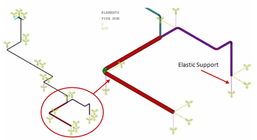

梁、管、杆、壳、厚壳、弹簧等单元类型用来模拟特定结构类型,使用起来比实体单元更为有效。比如:使用BEAM单元分析框架结构、使用SHELL单元分析墙体、使用PIPE单元分析管道系统、使用LINK单元分析桁架,使用弹簧单元等效模拟连接刚度等。要正确地指定这些结构单元的特性,包括但不限于梁的横截面参数、主轴指向、截面偏移,壳的截面特性、外法线方向,弹簧刚度等。利用结构单元不仅提高了分析效率和精度,也能够很好反映实际结构受力特征。
