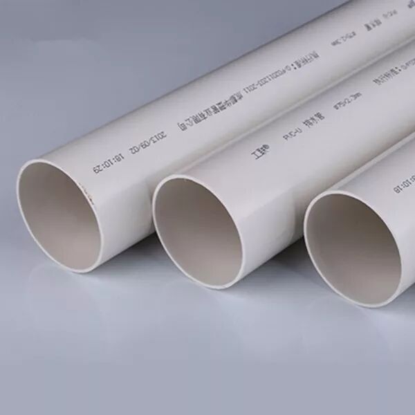

二、排水用PVC-U管材
PVC-U管道是以卫生级聚氯乙烯(PVC)树脂为主要原料,加入适量的稳定剂、润滑剂、填充剂、增色剂等经塑料挤出机挤出成型和注塑机注塑成型,通过冷却、固化、定型、检验、包装等工序以完成管材、管件的生产。它是建筑给排水的理想材料。
外观:
特点:
1)物化性能优良,耐化学腐蚀,抗冲强度高,流体阻力小,较同口径铸铁管流量提高30%,耐老化,使用寿命长,使用年限不低于50年,是建筑给排水的理想材料。
2)质轻耐用,安装方便,有力的加快了工程进度。
