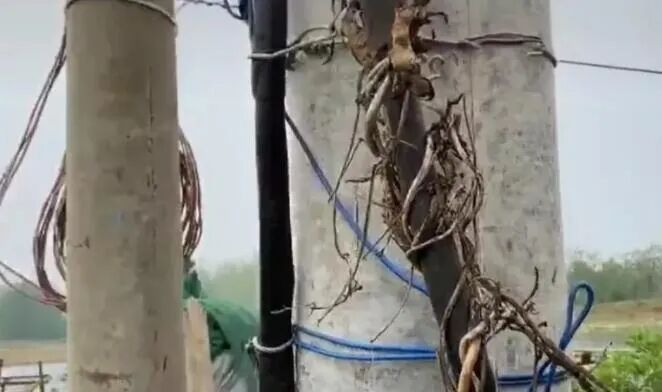

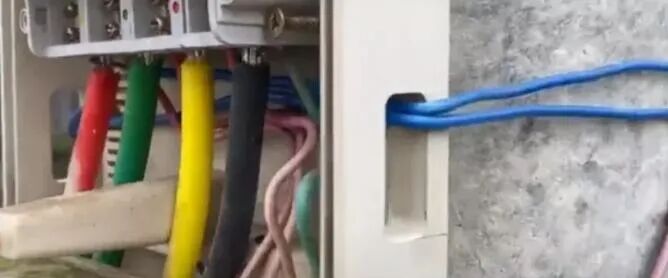

一般人或者一般电工看不出这个电表已经被偷电了!电工去山区巡视时,无意中发现的,没注意看,根本不知道被偷电据旁边同事说,这是个伪装高手,你能看出哪里被偷电吗?
电友A:蓝线没仔细看,一般以为是固定电表箱绑在电线杆上用。实际已经搭进表前一红相了。
电友B:见过高手偷电,进户线太长弧形最底点刚好落在窗飘板上,搭一条相线偷了一年多,还是别人告发的。
电友C:蓝色看似固定电表的线也连接了第一相传出去外面,但这个手法太粗了。

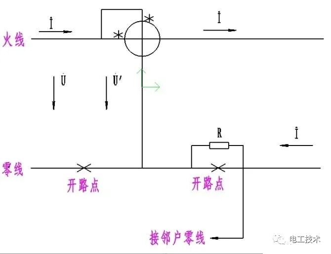

下面,分别用单相表和三相表的接线举例说明欠压法偷电的方法:
例1、某单相用户电表为直接接入式,偷电时断开进表零线,而将出表零线串入一个高阻值的电阻,然后接到邻户的零线,其接法如下图:
P≈U′Icosφ(忽略串联电阻对U′造成角差的影响)
K=P/P′≈UIcosφ/(U′Icosφ)=U/U′
这时电表将慢转,实际电量约等于计量电量乘以U/U′。

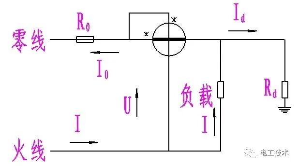

欠流法偷电举例
例1、将单相电能表进表线的火线和零线对调,而将零线接地。接法如下图:
I=I0+Id
I0=I-Id=IRd/(Rd+R0)
P′=UI0cosφ=UIRd/(Rd+R0)cosφ
P=UIcosφ
K=P/P′=(Rd+R0)/Rd
由于零线接地分流,电表比正常接线时少计,实际电量等于计量电量乘以(Rd+R0)/Rd

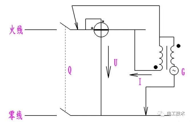

例2、利用一只具有电压和大电流输出的手摇发电机快速倒表。接线如下图:
倒表时先把电表的电源侧开关Q拉开,或使用其他办法使电表脱离市电电源,然后把手摇发电机的电压输出端和电流输出端分别接入电能表的电压回路和电流回路,同时甩掉用户负载,在手摇发电机输出的电压、电流作用下使电能表快速倒转。

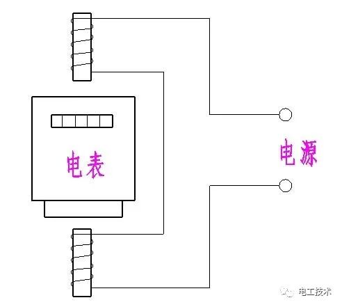

例1、某单相用户采用感应型电表,查电时发现铅封被更换伪造,后拆开表盖见电流线圈由原来的串联改为并联,更改前后接线如下图:
这种改变电流线圈后的接法,电表的记录电量只有实际电量的一半,因为:
更改前电流线圈产生的磁势为:
F=I(W/2+W/2)=IW
更改后电流线圈产生的磁势为:
F=I/2·W/2+I/2·W/2=IW/2
