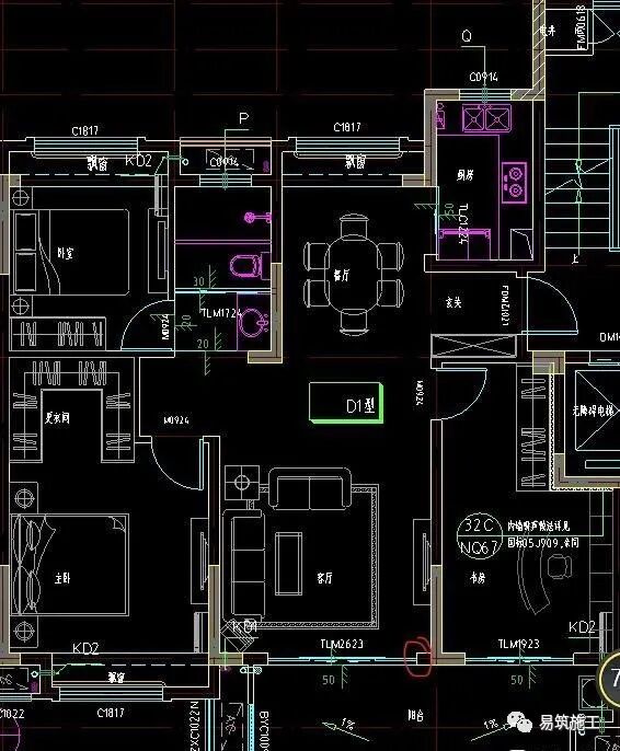

土木在线论坛 \ 施工技术 \ 建筑施工 \ 红圈里的墙能切掉吗?工人的大锤子已经收不住了

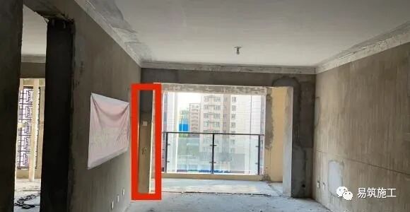

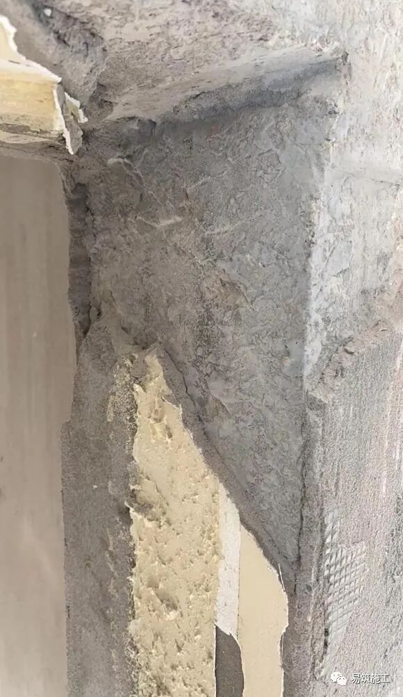

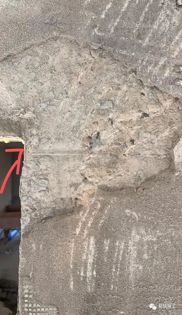

敲开沙灰层,感觉像和旁边一起浇筑的。工人说没问题,大锤已经饥渴难耐了。。。
全部回答(20 )
  • 不多不少
    图纸看是非承重结构,可以拆除
    2021-12-09 23:04:09 来自 PC 评论 举报
  • czh998
    若结构图若不是剪力墙,则可以敲,
    2021-11-27 18:15:27 来自 PC 评论 举报
