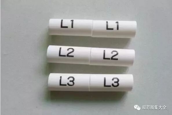

热缩线缆标识管:
1、只能在终端连接之前使用,通过电线的开口端套在电线上。
2、在热缩或者套接之前可以随便更换标识,具有灵活性。
3、套接端子后,套管就成为能耐恶劣环境的永久标识,并且成本低。
线缆的直径是多少:
线缆的直径决定了所需标识的类型、长度或者套管的直径。
线缆标识卡普遍用于大平方线缆、大对数电缆、户外光缆上。
而热缩标识管普遍应用于小平方二次小线上面。标识卡可适用各种不同直径的线缆。

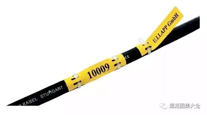

电缆标识:

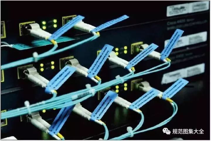

电缆标识最常用的是覆盖保护膜标签,这种标签带有粘性并且在打印部分之外带有一层透明保护薄膜,可以保护标签打印字体免受磨损。除此之外,单根线缆/跳线也可以使用非覆膜标签、旗式标签、热缩套管式标签。常用的材料类型包括:乙烯基、聚酯和聚氟乙烯,如图所示。
对于成捆的线缆,建议使用标识牌来进行标识。这种标牌可以通过打印机进行打印,尼龙扎带或毛毡带与线缆捆固定,可以水平或垂直放置,标识本身应具有良好的防撕性能,并且符合RoHS对应的标准。
电缆标识最常用的是覆盖保护膜标签,这种标签带有粘性并且在打印部分之外带有一层透明保护薄膜,可以保护标签打印字体免受磨损。除此之外,单根线缆/跳线也可以使用非覆膜标签、旗式标签、热缩套管式标签,如图所示。
