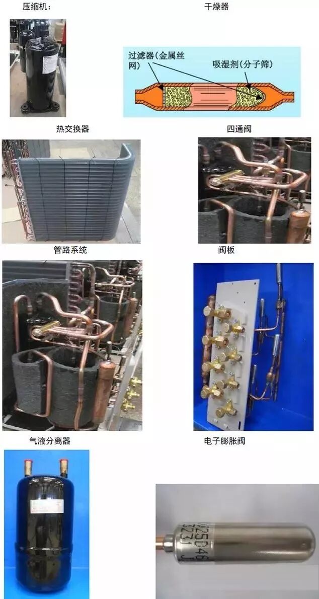

3、空调各部品的构造及作用:
4、各部件的作用
压缩机:使冷媒在压缩机内处于高温高压的状态,以便使冷媒液化,使冷媒在管路当中进行循环,压缩机内要有压缩机油,压缩机油的作用是给压缩机往复运动提高润滑,减少摩擦,并能起到冷却作用。
过滤器:过滤杂质、干燥水分。
热交换器:冷却冷媒;
四通阀:制冷制热的转换;
管路系统:冷媒流通的管路;
阀板:与室内机连接的开关;
电子膨胀阀:控制冷媒的流量大小。

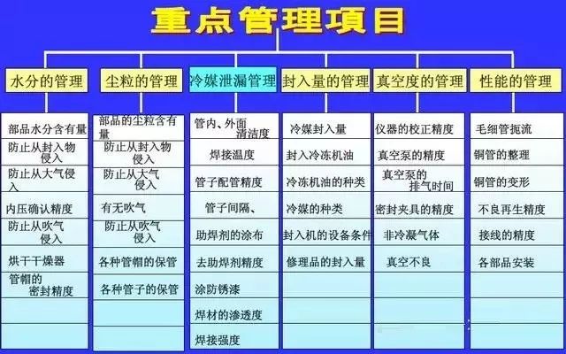

保证冷却系统品质的重点管理项目

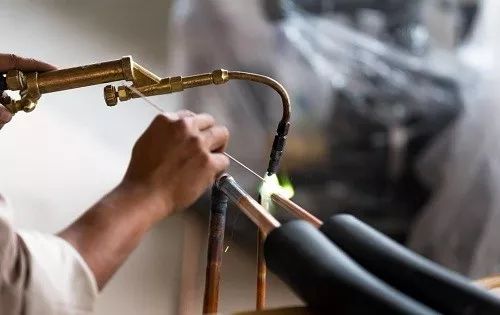

焊接要点

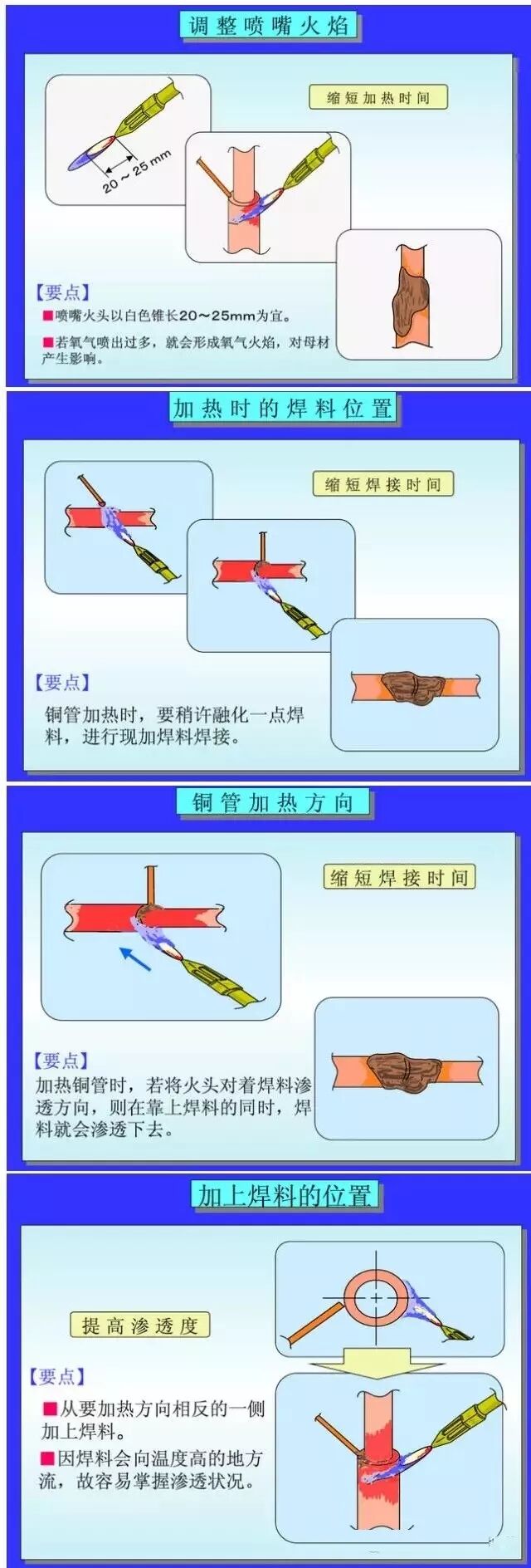

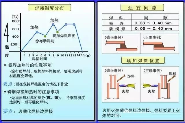

②加热方法
焊炬点火方法及火焰调整方法
加热铜管,直至能用目视判断已达到740~840℃的管色。
实际地体验一下铜管融化(出现孔)的温度。(1038℃)
保持10秒钟焊接温度(740~840℃)。
③焊料的现加方法
使用1.6mm×0%焊料
现加焊料位置(与加热方法相反)
现加焊料的时机
焊料的滴淌现象(温度差引起的滴淌)

焊接的特征
铜管连接
焊料的熔点为435℃
焊料以毛细管现象进行流动。

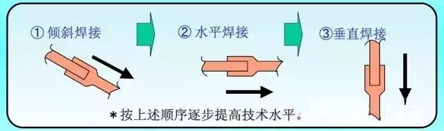

焊接作业的步骤
最佳的间隙
母材和材料的清洁
适宜的管子连接与保持
通过加热将焊料融化后使其流动
焊接后的表面洗净
焊接的温度和适宜的温度

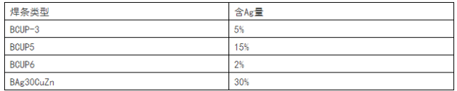

焊条类型:

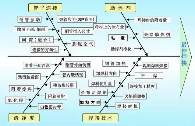

焊接时导致泄漏的要因分析
