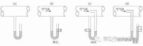

风机的,静压,动压,全压,分别指什么?
流体垂直作用在器壁上的压力叫静压,用Pj表示,单位用毫米水柱。大于周围大气压的静压为正值,小于周围大气压时静压为负值。
流体在管道内或风道内流动时,由于速度所产生的压力称为动压或速度压头。动压值总是正的,用Pd表示,单位用毫米水柱。
全压是指某点上静压力和动压力的代数和,即:Py=Pd+Pj 单位也是毫米水柱。    通常动压、静压、全压适用于离心式风机和锅炉烟风道。例如:锅炉烟风道上的静压力测点是从烟风道壁面上引出的,因此,锅炉仪表盘上的烟风压压力计指示的仅是静压。由于烟风道内的动压值较小,因此,在锅炉运行中只测各点的静值就够了。
风机的,静压,动压,全压,分别指什么?
所谓静压的定义是:气体对平行于气流的物体表面作用的压力。通俗的讲:静压
是指克服管道阻力的压力。
动压的定义是:把气体流动中所需动能转化成压的的形式。通俗的讲:动压
是带动气体向前运动的压力。
全压=静压+动压
风机静压、动压、全压公式:
1、静压:气体给予与气体方向平行的物体表面的压力。
公式=p*g*h (p是密度,g是重力常数,9.8N/Kg.h是高度)。
2、动压:将气体因具有流动速度C(m/s)而具有的能量无损失地转换为压力时的压力升。
公式=0.5*P*V*V (p是密度,v是速度)。
3、全压:在同一位置上气体的静压与动压之和。
公式=静压+动压。
风机的静压、动压和全压的关系:
为保证正常通风,需要有克服管网阻力的静压和把气体流体输送出去的动压,风机在实际的管网中运行时,必须有静压和动压。
(1)风机的静压只存在于风机的进出口管网中并且一定等于管网的阻力,管网两端的出口处风机的相对静压等于“零”。
(2)风机的动压在风机进出口管网中没有任何消耗,当风机进出口管网的截面积相同时,风机进出口的动压相等。如果管网的截面积不同时,管网中的动压也不同。动压随进出口管网截面积的改变而改变。
