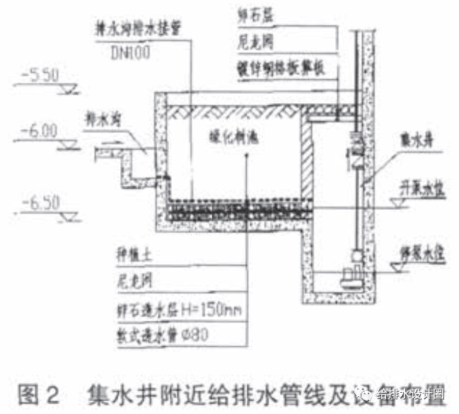

该工程地下 1 层 ~ 地上 3 层为低压区,由市政管网直接供水,4 层 ~15 层为高压区,采用变频加压供水。机房内的水泵,阀门等是高区用水枢纽,集水井附近设备布置见图 2。
良好的安装质量,将能使工程的供水系统运作更可靠,设备的使用寿命也更有保障,故对其安装过程做了严格要求。
(1) 严格核对安装施工投标单位的相关资质。
(2)在设备安装前首先对其相关资料和文件合格证进行核检,然后检查设备有无缺件、损坏和锈蚀情况。转动部分应灵活无阻滞、卡住现象和异常声音。
(3)阀门安装前,应作耐压实验,抽查数量不少于10%。
(4)对设备机组的安装严格按照图纸已经确定的水泵机组型号、机组的台数和机组位置合理地规划其在泵房中的安装位置和纵横排列形式,力求管线最短,弯头最少,管路便于连接和留有一定的走道和空间,以便于管理、操作和维修。

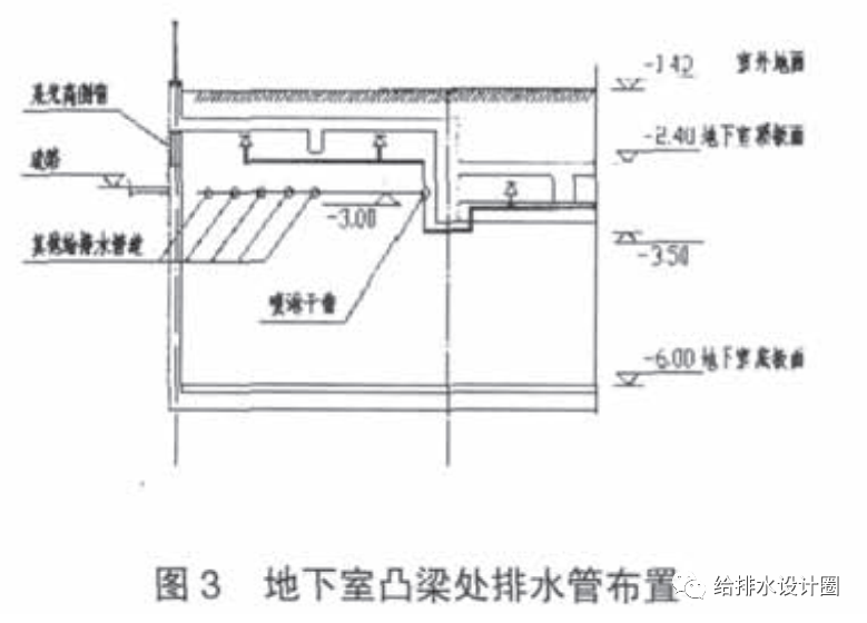

卡箍式柔性接口铸铁排水管及 UPVC 排水管的接口为柔性连接,吊架的位置应考虑放到防止管道下凹的部位。另外,卡箍式接口的抗拔出性能略差,接口两端固定和不固定对整个管道系统的耐压能力有很大影响,应当在横管直管段适当位置加固定支架,以防管道水平方向位移,在弯头、三通、四通等配件处要加固定支架或支墩以防管道拔脱。地下室凸梁处排水管布置见图 3。
除此而外,排水管道在安装过程中还应注意以下几个方面:
(1)生活污水管道的坡度必须按设计或规范要求不能小于 n=0.0012。
(2) 在立管上应每隔一层设置一个检查口,但在最低层和有卫生器具的最高层必须设置检查口,其中心高度距操作地面为 1m,允许偏差 ±20mm,检查口的朝向应便于检查在暗敷立管上的检查口应安装检查门。
(3)排水立管管轴线距墙面距离不应大于100mm。
(4)排水主干管及水平干管管道均应做通球试验,通球球径不小于排水管道管径的2/3,通球率必须达到 100%。
(5)排水通气管不得与风道或烟道连接,安装应符合规范。

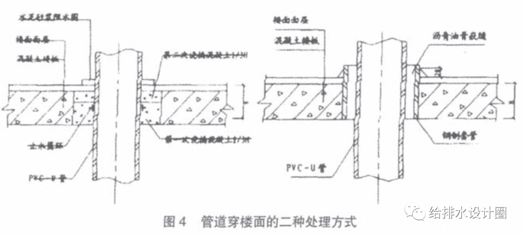

九、排水管道穿楼板处的防渗漏处理
当排水立管穿楼板处为固定支撑时如图4(a) 加阻水圈做法,当塑料排水立管穿楼板处为非固定支撑时如图 4(b) 设钢套管做法。
对于用止水圈的,必须做到:
a 止水圈与 UPVC 管结合要紧密,胶粘得要牢固。
b. 补洞时须将 UPVC 管外壁横向打毛、刷胶、沾细砂子两遍,以利细石混凝土与管壁结合紧密。
对于设钢套管的,必须注意:
套管宜在打混凝土楼板时预埋,这样防渗漏效果最好(但套管坐暨上下层竖直度需准确把握以免返工),后埋设套管,补洞要求基本同用止水圈的。
a. 套管内径可比穿越管外径大10~20mm,套管顶部高出完成面 50mm,底部与楼板底部平齐。
b. 管与套管间隙应用沥青油麻、油膏等防水嵌缝材料封堵。
安装结束应配合土建进行支模,并应采用不低于楼板混凝土强度等级的细石混凝土分二次浇捣密实,第一次浇注 2/3H,第二次浇注1/3H。每次封堵后均应浇水养护和作蓄水试验,第一次封堵后 24h 不漏漏方可进行下次封堵。
浇筑结束后,结合找平层或面层施工,在管道周围应筑成厚度不小于 20mm,宽度不小于 30mm 的阻水圈。(初装修地坪可适当提高止水台阶的高度)。
