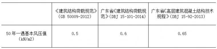

(5)风压取值
在某些地区,不同规范给出的基本风压会不一致。比如不同规范对广州南沙的基本风压规定见表2-1。从表2-1可知,不同规范确定的广州南沙的基本风压相差较大,但从风压分布图看南沙的基本风压在0.6kN/㎡与0.65kN/㎡之间,综合判断认为对于普通的多层结构基本风压可取0.6kN/㎡,对于高层结构基本风压可取0.65kN/㎡。因此当地方标准的基本风压高于国家标准的基本风压时,宜按地方标准的基本风压执行。
