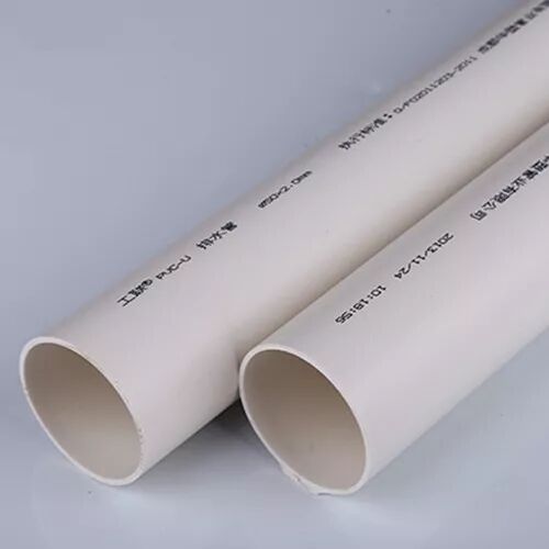

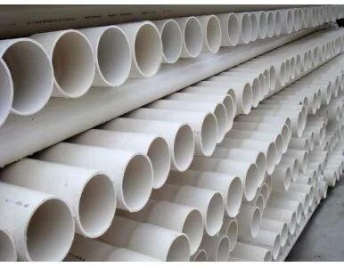

二、排水用PVC-U管材
PVC-U管道是以卫生级聚氯乙烯(PVC)树脂为主要原料,加入适量的稳定剂、润滑剂、填充剂、增色剂等经塑料挤出机挤出成型和注塑机注塑成型,通过冷却、固化、定型、检验、包装等工序以完成管材、管件的生产。它是建筑给排水的理想材料。
外观:
特点:
1)物化性能优良,耐化学腐蚀,抗冲强度高,流体阻力小,较同口径铸铁管流量提高30%,耐老化,使用寿命长,使用年限不低于50年,是建筑给排水的理想材料。
2)质轻耐用,安装方便,有力的加快了工程进度。

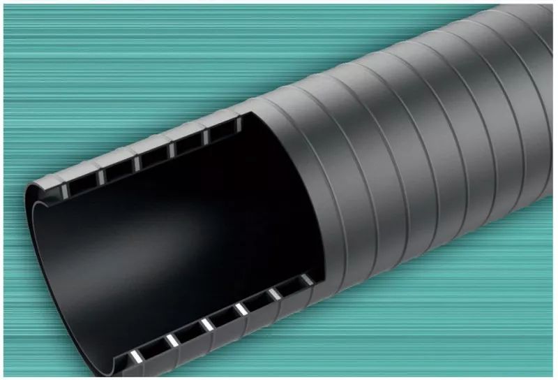

七、PE缠绕结构壁管材
该技术产品以高密度聚乙烯树脂为主要原材料,采用热态缠绕成型工艺制作,熔缝质量优异;独有的承插口电熔连接技术,确保接口零渗漏;管材管件配套能力强,可组成完善的、零渗漏的管道系统。广泛用于各种土壤环境、不同深度地下敷设的埋地雨污水管网、地下管廊、雨污水收集系统。
外观:
特点:
1)极强的耐化学药品腐蚀和侵蚀的能力。
2)柔韧性好抗冲击强。
3)耐寒性、耐老化,连接简单,安全可靠。
4)重量轻,施工方便。
5)耐磨性能强,使用寿命在50年以上,并在寿命期内免维护。
6)排水性能优越,卫生性好,可循环回收使用。

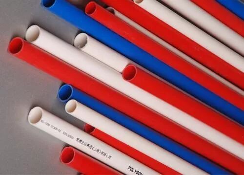

八、PVC电工套管
PVC单线管
PVC单线管专用于承重墙,8mm管径可最小程度对承重墙进行改造。
PVC波纹管
PVC波纹管适用于天花吊顶等狭小空间布线,自带延展性,弯曲自如。
PVC红蓝电工套管
PVC红蓝电工套管红蓝分流、强弱电分明,更好的规范电路安装及检修。
PVC三叉管
PVC三叉管直接在管内壁分区隔层,规定每个分区内的线缆走向和管径利用率,从而方便地区分线路,避免短路。
外观:
家装线管在实际应用中颜色的区分:红色为强电,蓝色为弱电、白色为通用电工套管,同时更便利区分各房间的线路及支路走向。

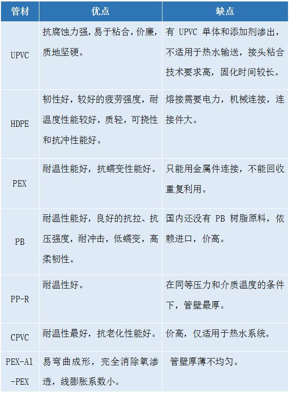

塑料管材的优缺点
各种塑料管材的耐温性能

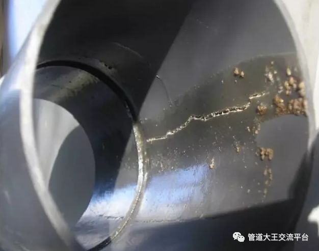

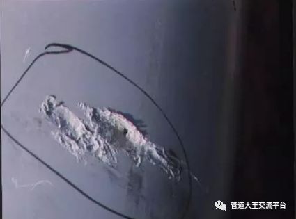

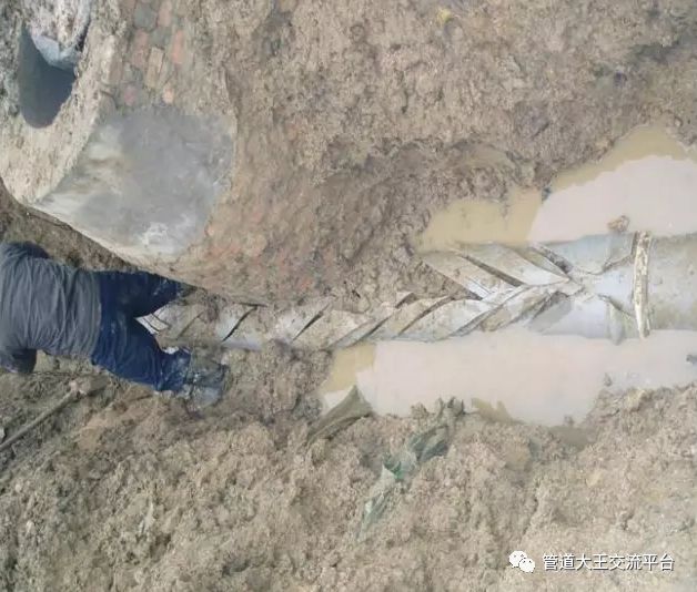

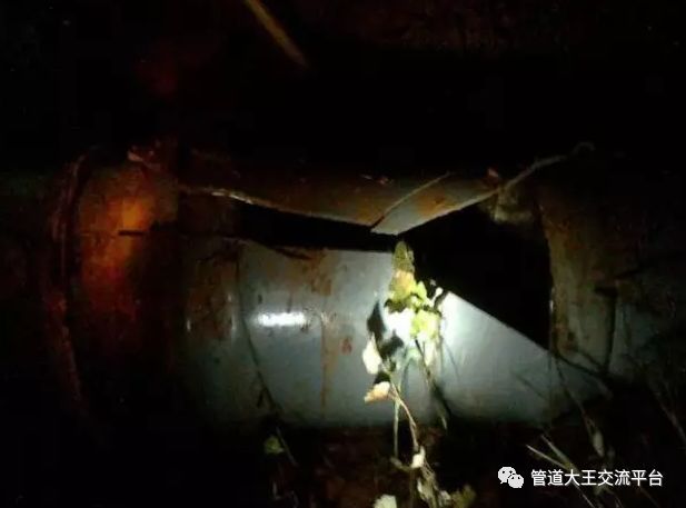

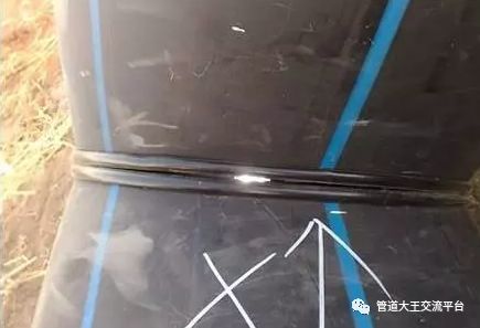

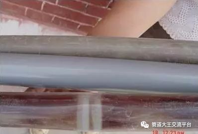

      近些年,塑料管道事故频发,人们总是把事故原因归于产品质量,认为管材质量不合格。事实证明,塑料管道事故绝大部分是设计或施工不当造成的,严格按照规范施工,是塑料管道工程长期安全运行的保证。
       下面为设计或施工不当造成管材损坏的一组照片:
管材运输破损
管材暴晒
未设排气装置,管道吸瘪
未加排气阀,管道快速裂纹开裂
回填不当
行弯曲管材
焊接参数不当
