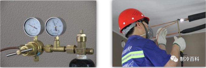

1.3、禁止不充氮气保护管路焊接。

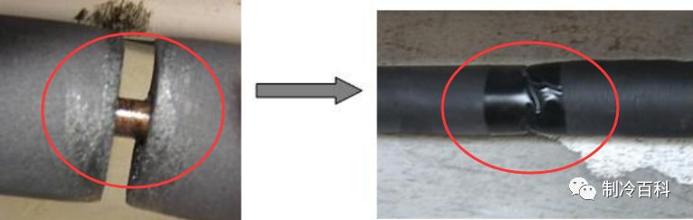

1.6、禁止将汽液两相管路一起保温。

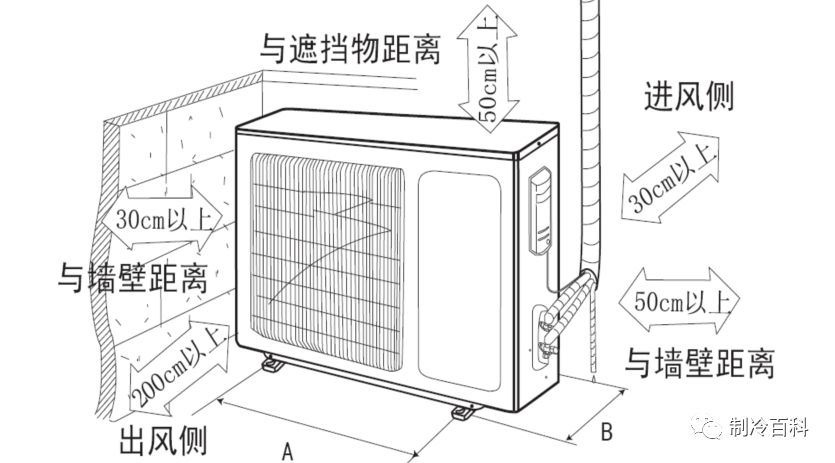

①、室外机安装位置选取
空调室外机离墙必须一米以上,保证散热,并且有足够维修空间。室外机在与基础接触的安装孔和受力点处垫上减震垫,用螺母固定。

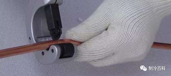

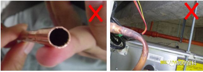

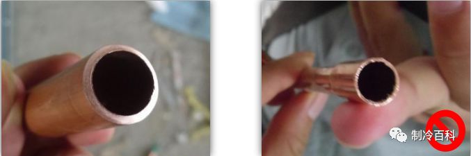

②、冷媒配管敷设安装
a、用割刀切割相应规格长度的铜管。
b、将端口处的毛刺、管内的铜管屑处理干净。
③、冷媒管保护
a、配管如不能及时与室外机相连,必须封口,防止灰尘、水分等侵入。
b、配管穿墙时需加套管及时做封口保护。

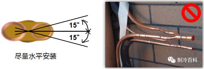

④、分歧管安装
a、分歧管不能用三通代替,只能水平或垂直安装。
b、铜管转弯处与相邻分歧管间的水平直管段≥1M。
c、相邻两分歧管的水平只管段距离1M。
d、分歧管后连接室内机的水平直管段距离≥0.5M。

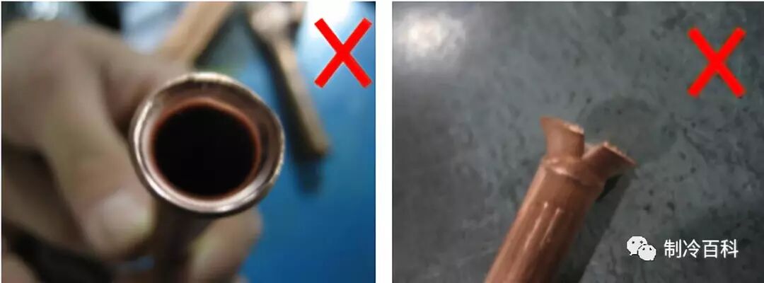

⑤、胀管连接
铜管径冷媒管连接,建议采用胀管方式,禁止用扩喇叭口方式连接。

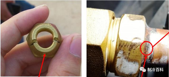

⑥、扩喇叭口
a、用扩口器扩喇叭口,管口应平整无毛刺,喇叭口应无变形和裂纹。
b、螺母连接,必须采用两个活动扳手进行操作。

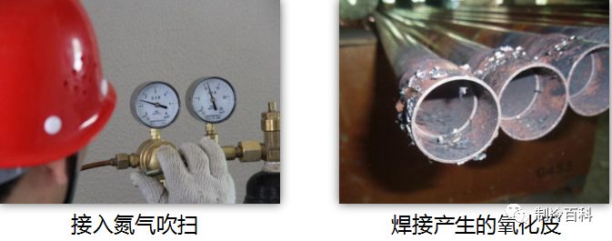

⑦、冷媒管充氮焊接
a、为确保施工安全,氮气瓶需连接减压阀,焊接时氮气压力控制在0.2-0.3KGF/CM?。
b、确定氮气路径,将氮气管插入到要实施焊接的冷媒管入口处并封口,打开氮气瓶阀门,通过减压阀调节好氮气的气流,最后实施焊接。

⑩、冷媒管道补保温
a、用裁纸刀裁剪比缝隙的保温材料,保温管的端面需涂上胶水。
b、将两端口拉开,嵌入保温材料,用胶水将接口处粘贴好。

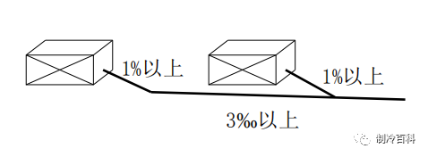

①、冷凝水管安装应保证1/100的坡度。

⑤、水平管支撑间隔一般为0.8~1.2m,不宜过大,否则会产生桡曲而形成气袋。

冷媒管道保温材料应使用闭孔发泡保温材料,难燃B1级,耐热性超过120℃的材料。铜管外径D≤12.7MM时,保温层厚度&=15MM以上;铜管外径D≥15.88MM时,保温层厚度&=20MM以上。冷凝水管应采用难燃B1级橡塑保温筒保温,保温层厚度通常为10MM。管道穿墙须套管。
