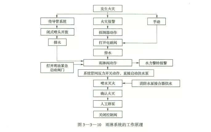

雨淋系统
▍种类:开放式自动喷水灭火系统
▍组成:火灾探测传动控制系统、自动控制成组作用阀门系统、带开式喷头的自动喷水灭火系统。
▍特点:反应速度快、灭火控制面积大、用水量大、形式选择较灵活。
▍适用范围:适用于需大面积喷水、快速扑灭火灾的特别危险的建筑物或场所,如炸药厂、剧院舞台上部、大型演播室、电影摄影棚。
▍工作原理:
系统处于准工作状态时,由消防水箱或稳压泵、气压给水设备等稳压设施维持雨淋阅入口前管道内的充水压力。发生火灾时,由火灾自动报警系统或传动管自动控制开启雨淋报警阀和供水泵,向系统管网供水,由雨淋阀控制的开式喷头同时喷水。

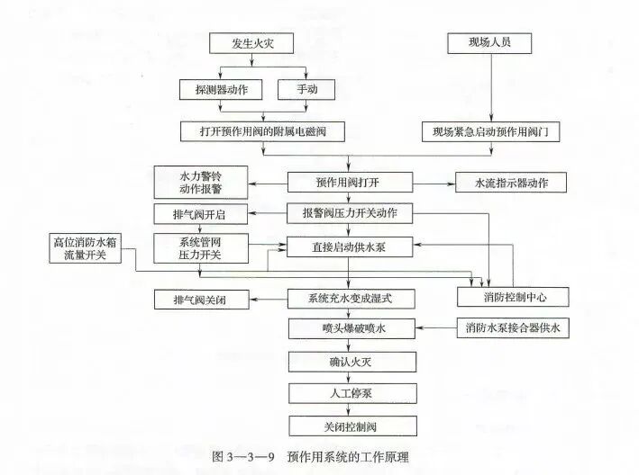

预作用系统
▍种类:闭式自动喷水灭火系统
▍组成:闭式喷头、管网系统、预作用阀组充气设备、供水设备、火灾探测报警系统
▍特点:不易产生水渍、控火效率高
▍适用范围:可以用于干式系统、湿式系统和干湿式系统所能使用的任何场所,而且还能用于一些这三个系统都不适宜的场所。
▍工作原理:
系统处于准工作状态时,由消防水箱或稳压泵、气压给水设备等稳压设施维持雨淋阀入口前管道内的充水压力,雨淋阀后的管道内平时无水或充以有压气体。
发生火灾时,由火灾自动报警系统开启预作用报警阀的电磁阀,配水管道开始排气充水,使系统在闭式喷头动作前转换成湿式系统,系统管网的压力开关或高位消防水箱的流量开关直接启动消防水泵并在闭式喷头开启后立即喷水。
