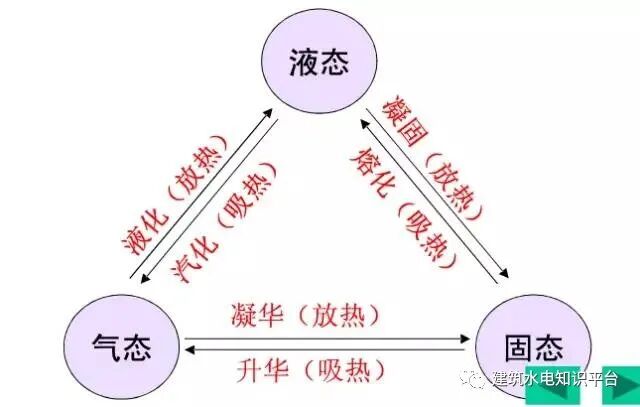

固态、液态、气态
液态汽化成气态过程:吸热;
气态液化成液态过程:放热;
固态熔化成液态过程:吸热;
液体凝固成固态过程:放热;
固态升华成气态过程:吸热;
气态凝华成固态过程:放热;
注:固态—液态转换在冰蓄冷系统将会用到;改变状态将会储存大量的能量:潜热。

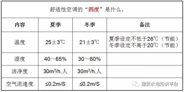

空调舒适性影响因素有哪些?
人体的冷热感与温度、湿度、风速、内表面温度、活动量、衣着、年龄、性别、身体状况等因素有关;湿度的影响与温度有关。为满足不同的需求,国家出台空调舒适性的评价方法:
热舒适性指标:
PMV:预计平均热感觉指数,7级:+3~~3;代表热、温暖、较温暖、适中、较凉、凉、冷
PPD:预期不满意百分率;
PMV=0相当于PPD=5%;
规范要求:PMV=±1 PPD≯27%
注:PMV是同一环境中大多 数人的冷热感觉平均值。

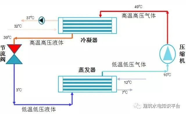

空调是怎样制冷制热的?为什么会制冷制热?
低温低压的制冷剂蒸汽被吸入压缩机,通过压缩机进行压缩,变成高温高压的制冷剂蒸汽被输送到冷凝器,通过冷凝器进行冷凝(放热),变成高温高压的制冷剂液体(热量通过载热剂进行释放)。高温高压的制冷剂液体在通过节流阀(膨胀阀)降压后,变为低温低压的制冷剂液体进入蒸发器,通过蒸发器进行蒸发(吸热),变为低温低压的制冷剂气体(冷量通过载冷剂进行能量释放),进行再次制冷循环,周而复始。

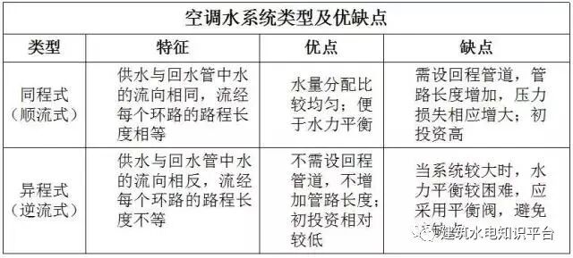

2、按照空调水系统的回水布管方式,可以分为同程式和异程式两种回水方式。
同程式与异程式比较:
同程系统:系统较大、热负荷分散不均等场合。
异程系统:系统较小、热负荷分散较均匀的场合。

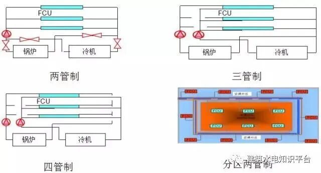

3、按照水系统管道配置的多少,可以分为两管制、三管制、四管制以及分区两管制方式。
各管制系统比较:
两管制系统:适用于同一热源,采暖供冷不同时使用的场合;如地 源热泵、北方地区。
三管制系统:能量损耗较大,采用该种方式较少。
四管制系统:采用两个热源(冷机+锅炉)存在同时供冷供热场所。如办公室和实验室混用的建筑场所等。
分区空调系统:采用两个热源(冷机+锅炉)存在同时供冷供热场所。如建筑物单层面积较大的商场等。

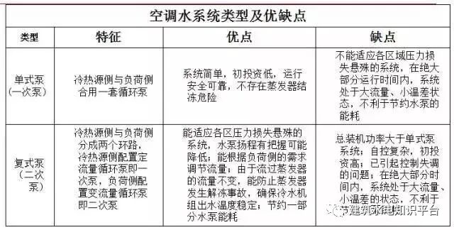

5、按照能源侧与负荷侧是采用合用同一循环系统还是采用两个循环系统,可以分为单式泵和复式泵两种系统。
单式泵和复式泵的比较:
单式泵:适用于系统较小、热负荷均匀的场所。如:洁净室、车间等场所。
复式泵:适用于系统较大、各区域系统需求较大的场所。如:市政热力、科技园区等。
