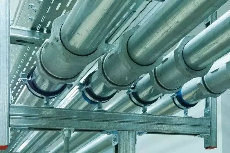

暖通专业管线抗震设计范围
1、防排烟风道、事故通风风道及相关设备应采用抗震支吊架;
2、矩形截面面积大于等于0.38平方米和圆形直径大于等于0.70m的风管系统可采用抗震支吊架;
3、锅炉房、制冷机房、热交换站内的管道应有可靠的侧向和纵向抗震支撑;

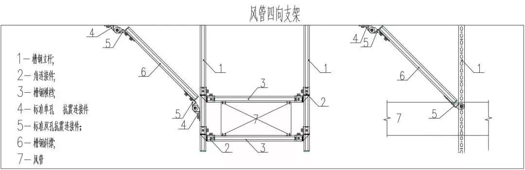

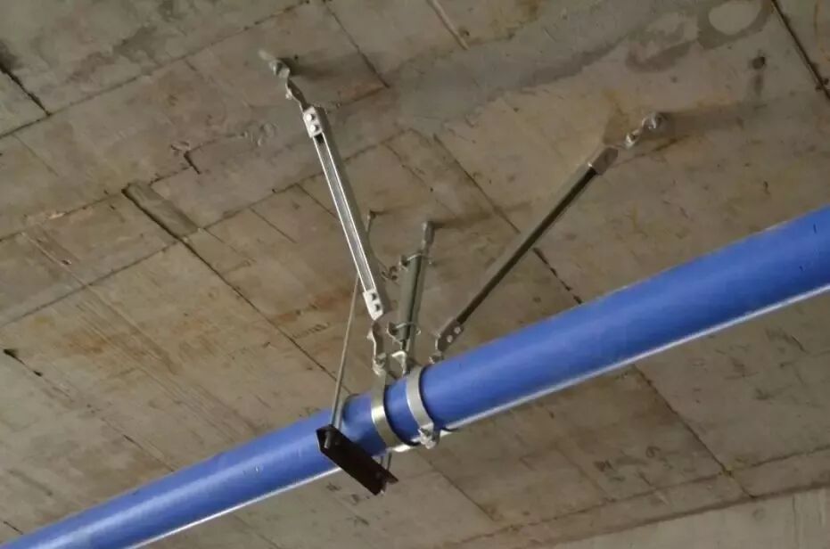

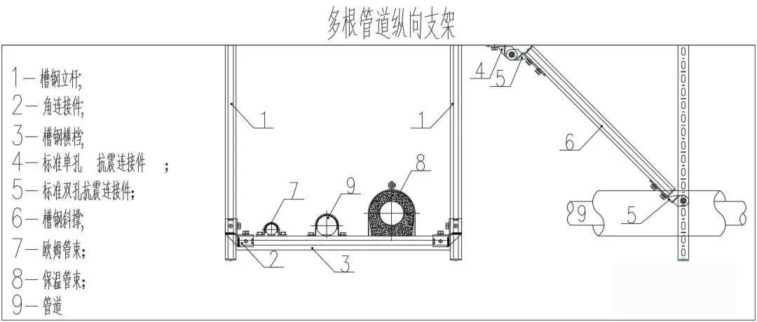

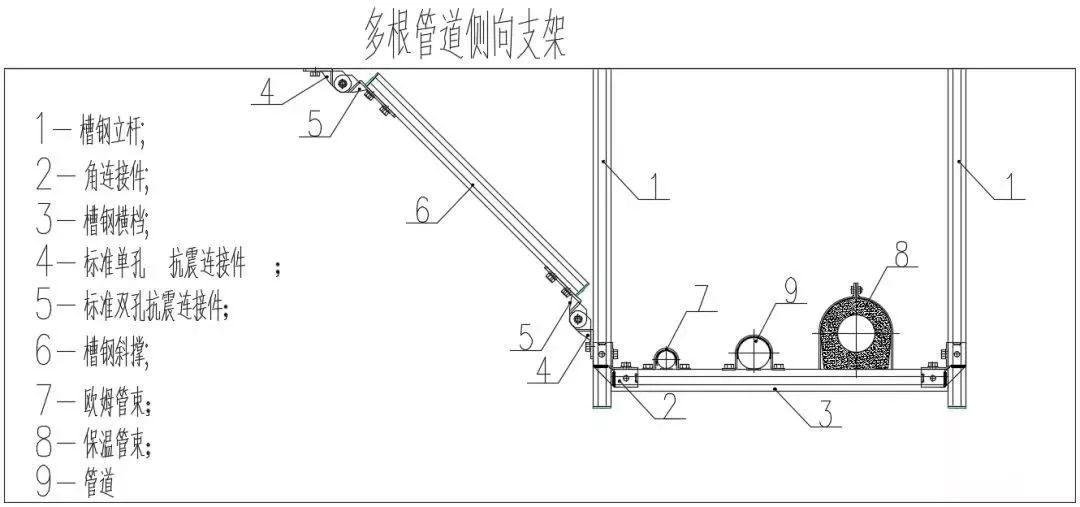

1、管道:

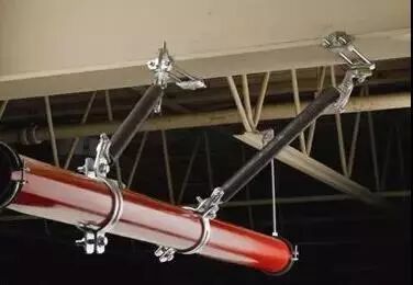

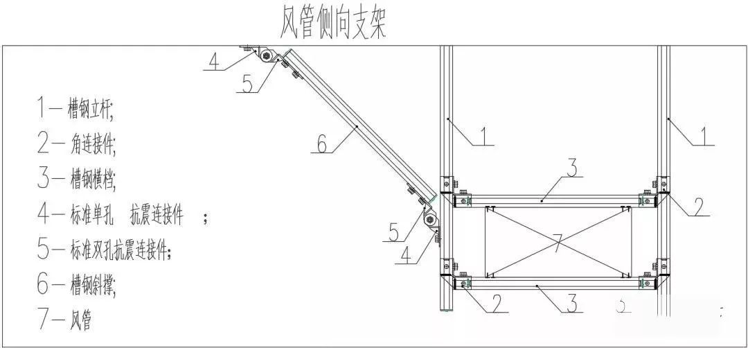

2、风管

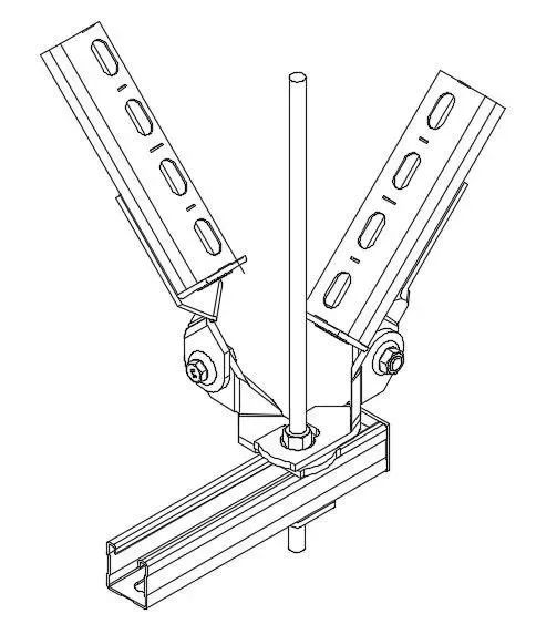

3、抗震斜撑连接节点:
设计要求
1、总体要求:抗震支吊架要求质量可靠、便于安装;

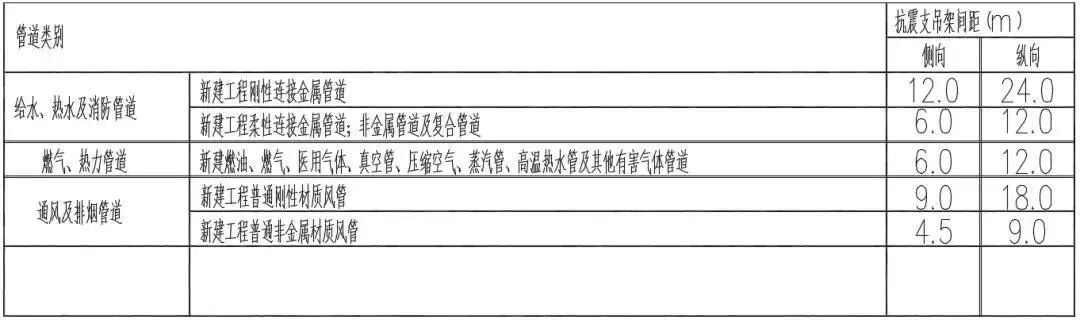

2、抗震支吊架设置最大间距满足下表的规定:
注:改建工程最大抗震加固间距为上表数值的一半
3、每段水平直管段应在两端设置侧向抗震支吊架;
4、当两个侧向抗震支吊架间距大于最大设计间距时,应在中间增设侧向抗震支吊架;
5、每段水平直管段应至少设置一个纵向抗震支吊架,当两个纵向抗震支吊架间距大于最大设计间距时,应按上表规定增设纵向抗震支吊架;
6、抗震支吊架的斜撑和吊架的距离不得大于0.1米;
7、水平管道在安装柔性补偿器及伸缩节的两端应设置侧向及纵向抗震支吊架。
8、其他未尽事宜按照GB50981-2014《建筑机电工程抗震设计规范》的相关要求设置。

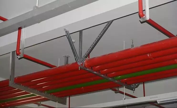

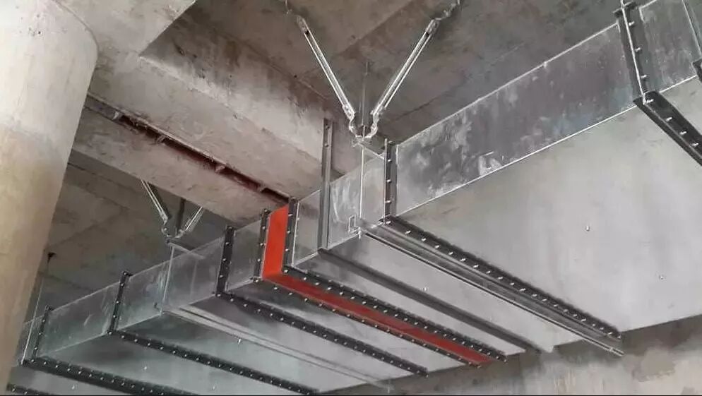

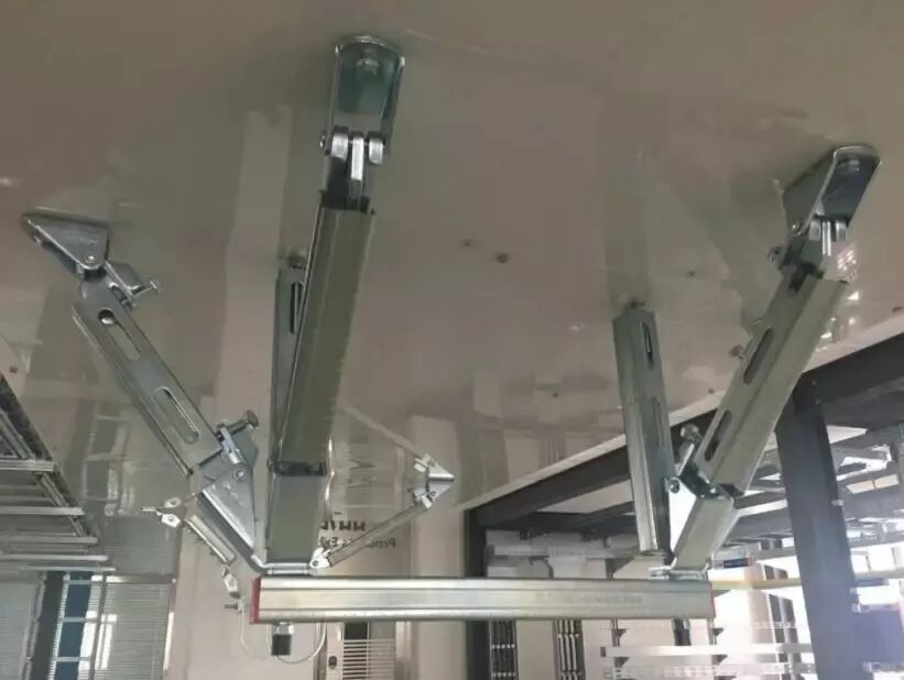

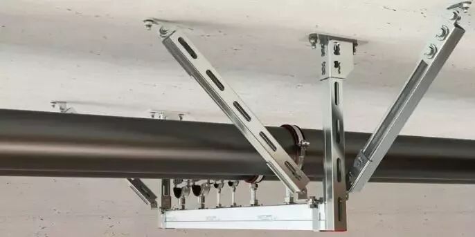

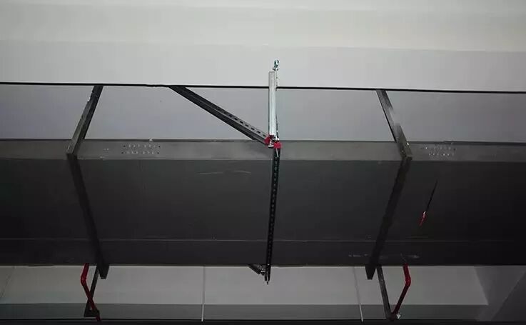

以上呢,就是常规你出图,需要写进去的内容了,下面再来点相关的现场图片吧:
现场图片
