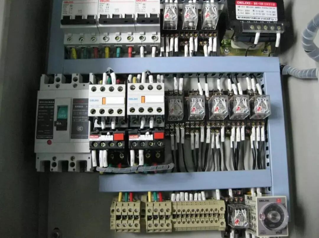

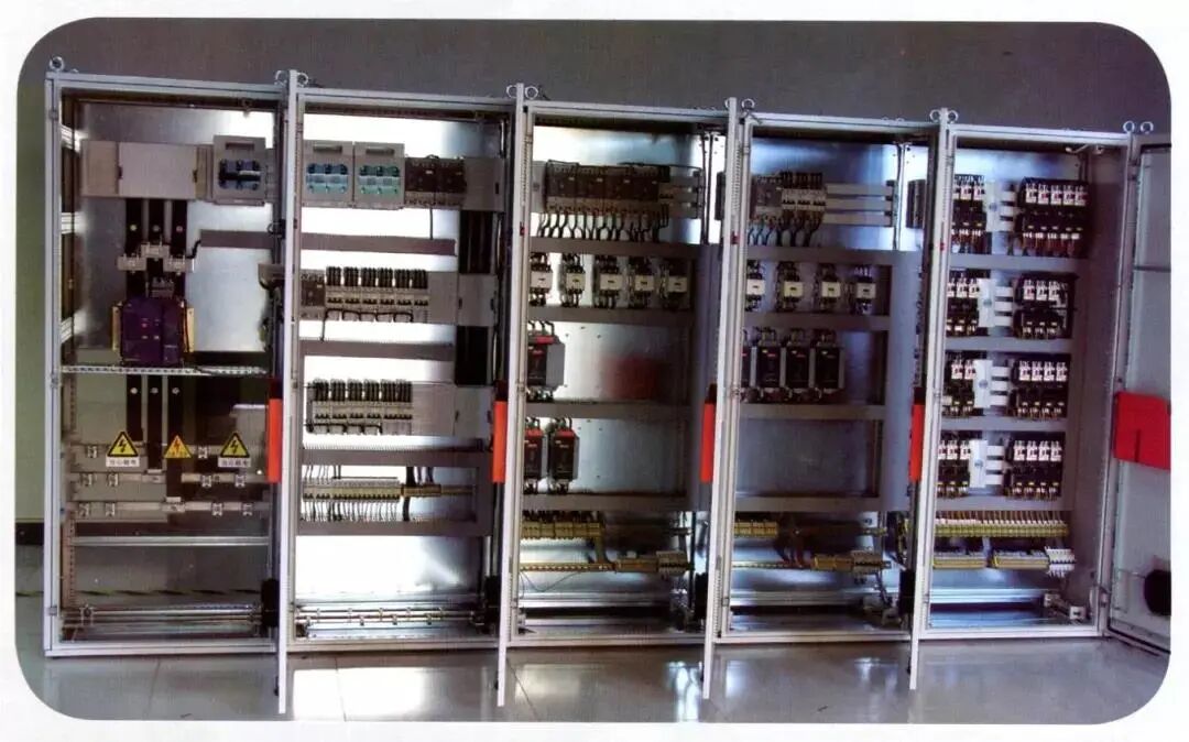

2、排版布置
(1)严格按照电气设计提供的排版图进行线槽、导轨、元器件等的排版布置
(2)所有的固定连接必须应做成能在正面紧固及松托,不得在安装板后通过螺母紧固。
3)线槽
A.线槽应平整、无扭曲变形,内壁应光滑、无毛刺,线槽的连接应连续无间断。
B.每节线槽的固定点不应少于两个,线槽长度在400mm以上时固定点不应少于三个,在转角、分支处和端部均应有固定点,并紧贴安装板面固定,紧固螺丝采用M5×15圆头电镀螺栓,并套上大号平垫。
C.线槽接口应平直、严密,槽盖应齐全、平整、无翘角,线槽敷设水平或垂直允许偏差为其长度的2‰,全长最大允许偏差为±2mm。
4)导轨
A.导轨裁截口应平直并垂直于导轨,端头应倒角无毛刺。
B.导轨敷设时,两端与线槽间隙为2±1mm,同一直线的导轨不允许两段连接,每节导轨的固定点不应少于两个,导轨长度在300mm以上时固定点不应少于三个,紧固螺丝采用M5×20内六角头电镀螺栓,并套上弹垫和平垫。
C.导轨敷设水平或垂直允许偏差为其长度的2‰,全长最大允许偏差为±1mm。
5)元件
A.电气元件的安装应符合产品使用说明书的规定。
B.紧固件安装的元件,应做成能在正面紧固及松托,各电器元件应能单独拆装更换,而不影响其他元件及导线束的固定,电气元件的紧固螺丝应符合产品说明书的规定,并设有弹簧垫圈及平垫圈的防松装置,元件的安装倾斜度不得大于5°。
C.通过导轨卡座安装的元件,卡扣应完全卡住导轨,元件装卸卡扣位置应位于元件下方。
D.元件安装过程中,应保持元件的整洁、无损伤,不受任何油污污染或受到额外的导线拉力,元件附件应齐全、完好。
E.元件安装后,应先用铅笔在安装板上相应位置写出代号,防止结线时引起错误,结线完成设上槽盖后,在槽盖上贴上元件标签,并擦除事先用铅笔写好的代号。

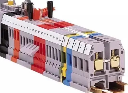

6)端子排
A.端子排固定在安装板下方,采用45°导轨支撑铝型材,使端子排安装导轨与安装板和柜体下底板的夹角均为45°,端子排与柜体下底板直线距离为30mm。
B.强弱电端子应分开布置,动力端子与线槽直线距离为30mm,控制端子与线槽直线距离为20mm。
C.端子排固定后,应穿上端子编号。

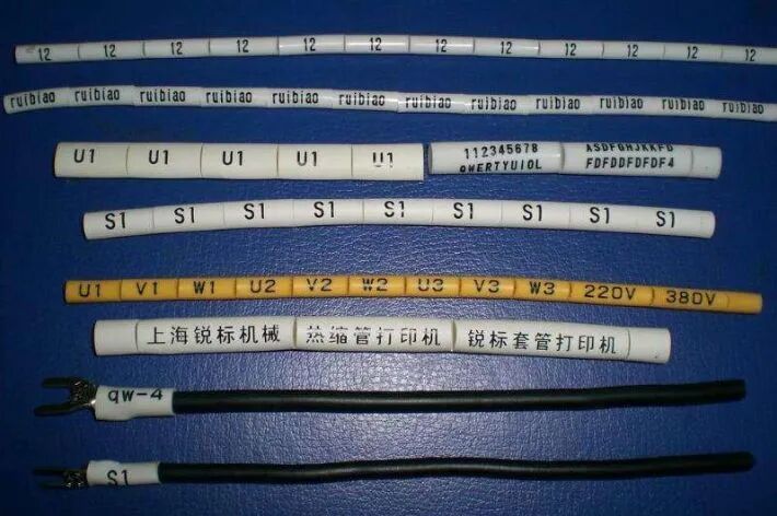

4)线号套管
A.线号套管有两个作用,一是保护裸端子压接部分的绝缘,二是标记导线线号。
B.线号套管选择必须与导线截面相匹配,打印导线编号时,选择的字体大小必须与套管的管径相匹配。
C.控制电路线号长度为25mm,主电路套管直径为φ5mm的线号长度为30mm。
D.端子压接前,必须首先套上打印好的线号套管,套管应套住裸端子套筒部分超出1~1.5mm,字体方向与元件正面平行。
E.端子紧固后,对应的线号在竖直方向看时,呈从下向上阅读流向;在水平方向看时,呈从左向右阅读流向。
F.每一条导线两端的线号是唯一的,严禁一条导线套有不同的线号。
G.当导线截面较大无法选择相应的套管时,可使用尼龙扎带将套管固定的导线上,阅读流向同上,电缆的标记也采用相同的方法。
