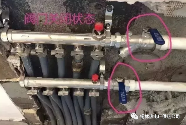

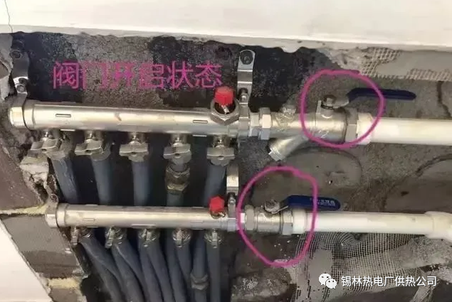

1、室内供热管道控制阀(阀门)未开
处理办法:请将控制阀(阀门)打开,阀门与水管呈现平行状态是开启状态,阀门与水管呈十字是关闭状态

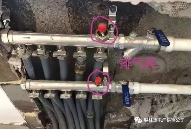

3、进水管道热,回水管道不热
处理办法:请将分水器进行排气。地热管内有空气,导致热水不能进入回路里循环。一般分水器都会有排气阀,作用是排气。打开分水器上的放气阀放气,直至放出热水。例如您家是5路分水器,要先把回水控制阀关闭,再依次关掉4路(只能一路一路操作,每次只能有一路是开的),打开回水排气阀,将其中一路进行放水,到只出水不出气为止,依次类推,再正常把回水控制阀打开,听有没有水流动的声音,观察一会摸一下回水管是不是热了。

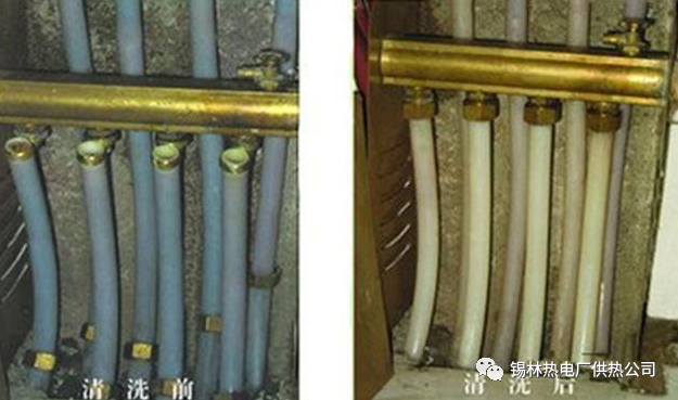

5、暖气管常年未清洗
处理办法:如果以前供暖效果正常的,后来逐年出现地暖不热的情况。(以上4项原因都排除了)这就有可能是居住时间久了,暖气水管在使用后会产生杂质、黏泥、水垢或沉淀物等,经过几年的长时间附着在水管路内壁上,如得不到及时清洗及养护,就会造成暖气管内径逐渐变窄、变细,水流量也会越来越小,直接影响了供暖效果。这样就要清洗一下地暖水管了。
