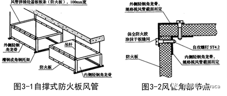

自撑式防火板风管:
自撑式防火板风管的构造如图3-1所示,角部节点放大图3-2所示。

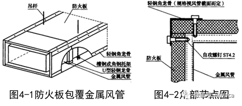

金属风管防火板耐火包覆层:防火板包覆金属风管构造如图4-1,节点放大如图4-2所示。U型轻钢龙骨固定在金属风管的外侧,防火板与U型轻钢龙骨连接。

防火板与90~镀锌钢板角龙骨固定,见图3-2。
在板与板结合的缝隙处抹密封胶。防火板风管需使用板材厂商认定的专用防火密封胶。如另行采购其他品牌防火密封胶,必须经监理、板材厂商检查认可后方可使用。
用ST4.2自攻螺钉(长度应比板厚长1~2mm)固定,间距为200mm~在弯管或拼接处,间距为150mm。

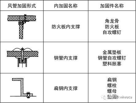

风管的加固可采用不燃管材、扁钢、防火板板条(宽为200mm)做内支撑加固,或用角钢、U型轻钢龙骨做外加固。内支撑加固的基本形式见表5。
表3  风管内加固形式及加固件
当风管长边尺寸1000<b≤1250(mm)时,应在每节管段上下面板中心处设置一个内支撑加固;当风管长边尺寸b大于1250mm时,应在每节管段上下面板横断面中线处均布两个内支撑加固。
