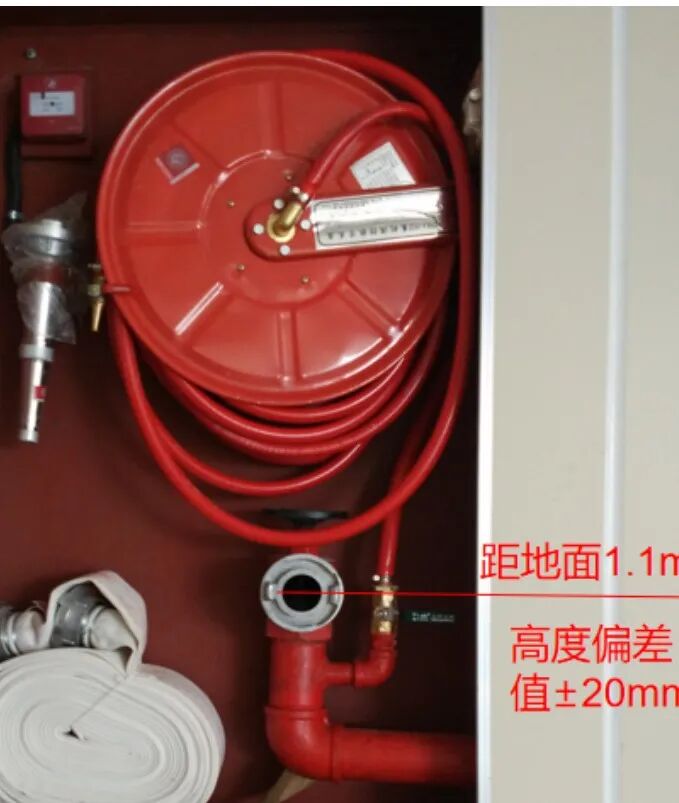

1、消火栓栓口中心距地面应为1.1m,且每栋建筑物应一致,允许偏差±20mm。
这里的允许偏差值不是说一个消火栓口与另外一个消火栓口的竖向位置偏差,这里是指栓口中心线高度的偏差值,当设置位置高度确实有困难无法满足设置高度为1.1m的要求时,允许这个高度有偏差,其偏差值为±20mm。

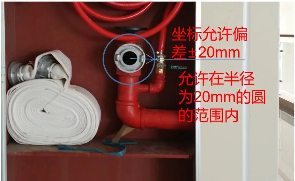

 2、室内泡沫消火栓的栓口方向宜向下或与设置泡沫消火栓的墙面成90℃,栓口离地面或操作基面的高度一般为1.1m,允许偏差为土20mm,坐标的允许偏差为20mm。
坐标的允许偏差指以消火栓口中心坐标为圆心,消火栓中心点实际坐标位应在半径为20mm的圆内为合格。
