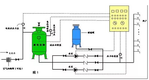

要了解什么是二次供水,二次供水是什么意思,我们先了解下一次供水,一次供水是指水务公司直接供水,根据《室外给水设计规范》GB50013-2006中规定是说市政配水(自来水)管网压力只保证六层楼以下(含六层),所以一般高层住宅5、6层以下都是一次供水。
然而我们生活中多的是更高的高层住宅高楼大厦,那这些高楼供水是怎样实现的呢,这那我们要说的二次供水,什么是二次供水呢,二次供水是指单位或个人将城市公共供水或自建设施供水经储存、加压,通过管道再供用户或自用的形式。所以,二次供水是高楼供水的唯一选择方式。根据《室外给水设计规范》GB50013-2006的规定一般超过7层的楼房二次供水的机率比较大,而实际应用中要看实际情况,哪一层开始压力不够需要加压就从哪层楼开始二次加压供水。且二次供水设施是否按规定建设、设计及建设的优劣直接关系到二次供水水质、水压和供水安全,与人民群众正常稳定的生活是密切相关的。
据不完全统计,现在有近七成的用水人口饮用的是城市二次供水。
通常我们所说的二次供水设备,一般指的是无负压变频供水设备,也叫变频无负压供水设备。传统的供水方式离不开蓄水池,蓄水池中的水一般自来水管供给,这样有压力的水进入水池后变成零,造成大量的能源白白浪费。而无负压供水设备是一种理想的节能供水设备,它是一种能直接与自来水管网连接,对自来水管网不会产生任何副作用的二次给水设备,在市政管网压力的基础上直接叠压供水,节约能源,并且还具有全封闭、无污染、占地量小、安装快捷、运行可靠、维护方便等诸多优点。
二次供水结构示意图
二次供水设备由气压罐、水泵及电控系统三部分组成,其突出优点是,不需建造水塔,投资小、占地少,布置灵活,建成投产快。采用水气自动调节、自动运转、节能与自来水自动并网,停电后仍可供水,调试后不需看管。
