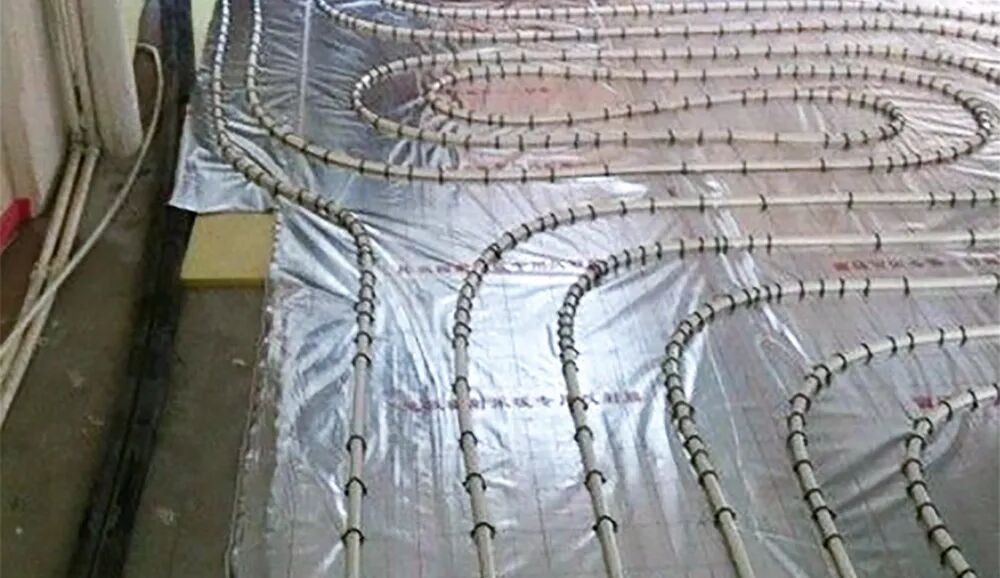

01 加热管固定间距

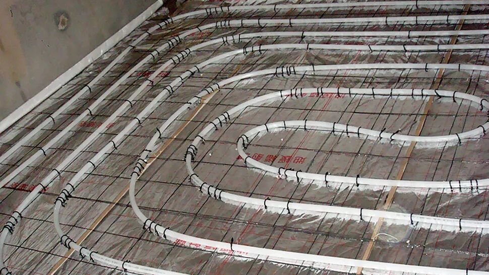

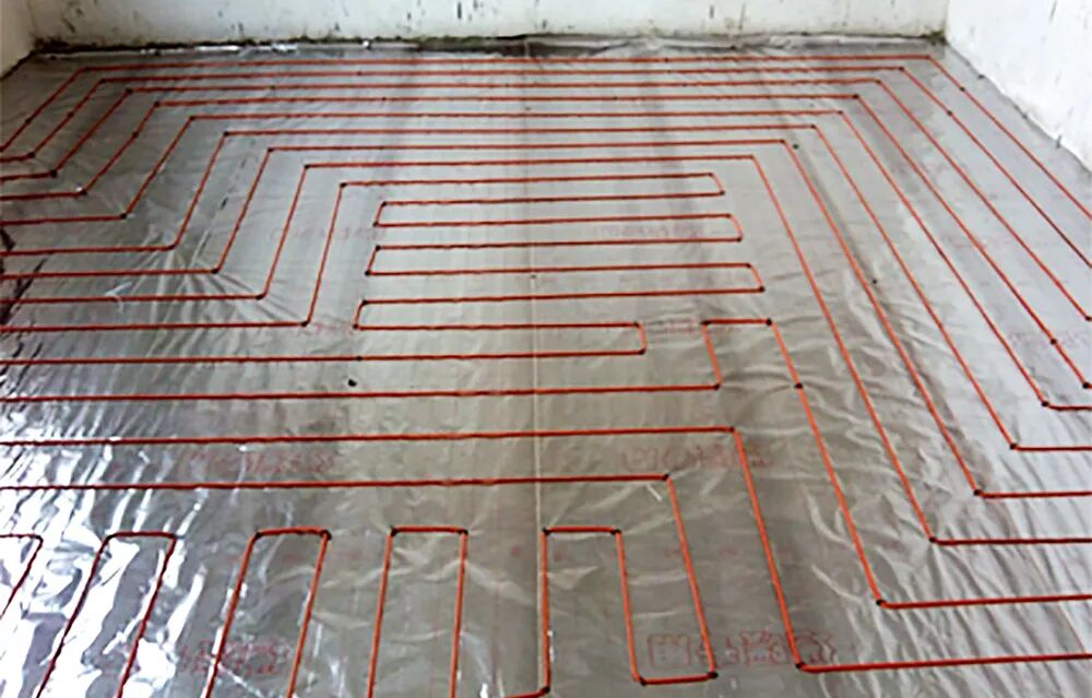

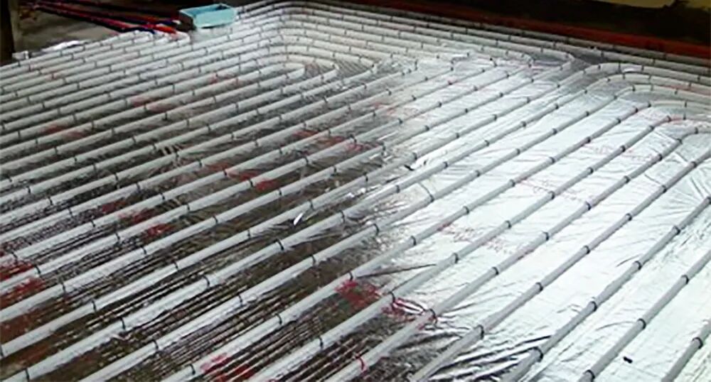

《辐射供暖供冷技术规程》JGJ 142-2012第5.4.7条规定:加热管供冷管直管段固定点间距宜为500mm~700mm,弯头管段固定点间距宜为200mm~300mm。图1所示加热管塑料U型卡钉的固定距离非常近,有的距离甚至不足100mm,且相互叠加在一起。
图1 加热管固定间距不符合现行规范
图2 施工不符合现行规范
图 3 加热管及固定间距正确铺装示例一
图4 加热管及固定间距正确铺装示例二
与图3、图4相比,并与施工方沟通得知:在绝热层聚苯保温板容重的选择低于20kg/㎡,且反射层与聚苯保温板没有很好粘贴的情况下,就会出现U型卡钉距离近的现象;但是当聚苯保温板容重选择等于或大于20kg/㎡,U型卡钉固定加热管时有一种反弹力,由于反弹力与聚苯保温板的强度会互相抵消,U型卡钉就会稳定地固定加热管,避免出现以上现象。
从图3、图4可以看出,正确的铺装施工不仅符合技术规程,还节省了大量U型卡钉。由此,不符合规范的施工安装不但不能节省费用,还将在其他方面增加材料费和施工费,得不偿失。

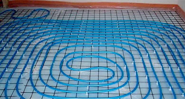

在施工不符合现行规范的图2中也不难看出,加热管铺装角度的选择都是90°直角,这在技术规程中是不允许的。《辐射供暖供冷技术规程》JGJ 142-2012第5.4.3条表明,加热供冷管及输配管弯曲敷设时应符合下列规定:
1、圆弧的顶部应用管卡进行固定。
2、塑料管弯曲半径不应小于管道外径的8倍,铝塑复合管的弯曲半径不应小于管道外径的6倍,铜管的弯曲半径不应小于管道外径的5倍。
3、最大弯曲半径不得大于管道外径的11倍。
从以上技术规程中可以看到,加热管的安装有很多注意事项,不容许90°直角弯出现,以免增加系统阻力。技术规程同时也提醒地暖施工者:塑料管弯曲半径是否满足8倍管道外径就可以,为什么还规定最大弯曲半径是11倍?
图5 最大弯曲半径大于管道外径11倍
(不合格)
图5中加热管铺装最大弯曲半径大于管道外径的11倍,也是件不合格的施工作品。《辐射供暖供冷技术规程》JGJ 142-2012第5.4.4条规定:
1、混凝土填充式供暖地面距离墙面最近的加热管与墙面间距宜为100mm。
2、每个环路加热管总长度与设计图纸的误差不应大于8%。
加热管铺装弯曲半径不小于管道外径8倍的规定与增加系统阻力有关,而加热管铺装最大弯曲半径不大于管道外径11倍的规定,是为了确保每环设计所标的长度。
虽然加热管铺装的最大弯曲半径越大,可减少地暖系统水阻,但同时也减少了加热管总长度,一旦加热管总长度不能满足设计所标长度,散热量将减少,室内温度就达不到设计预期。
因此,为确保加热管总长度敷设时达到室内每环设计所标长度,确定了塑料管弯曲半径不小于管道外径的8倍,最大弯曲半径不得大于管道外径的11倍。
与此同时,每个环路加热管总长度与设计图纸误差不应大于8%的要求,也避免了地暖人工铺装造成敷设长度不准的难点,从而成为多个投诉案例判决的根本依据。

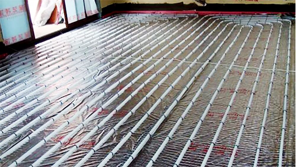

1、地暖加热管固定禁止使用钢制卡钉
图6 地暖加热管固定使用钢制卡钉
(不合格)
通过图6可知,其加热管固定采用的是钢制卡钉,这种现象决不允许存在。
首先谈谈采用钢制卡钉对加热管的危害。
众所周知,地暖加热管在填充层内受热膨胀,而绑扎的钢制卡钉不会受热膨胀,当加热管受热膨胀时钢制卡钉随膨胀挨紧加热管,或致使钢制卡钉刺进加热管,或导致加热管壁由厚变薄,使用寿命缩短。因此,地暖加热管固定禁止使用钢制卡钉。

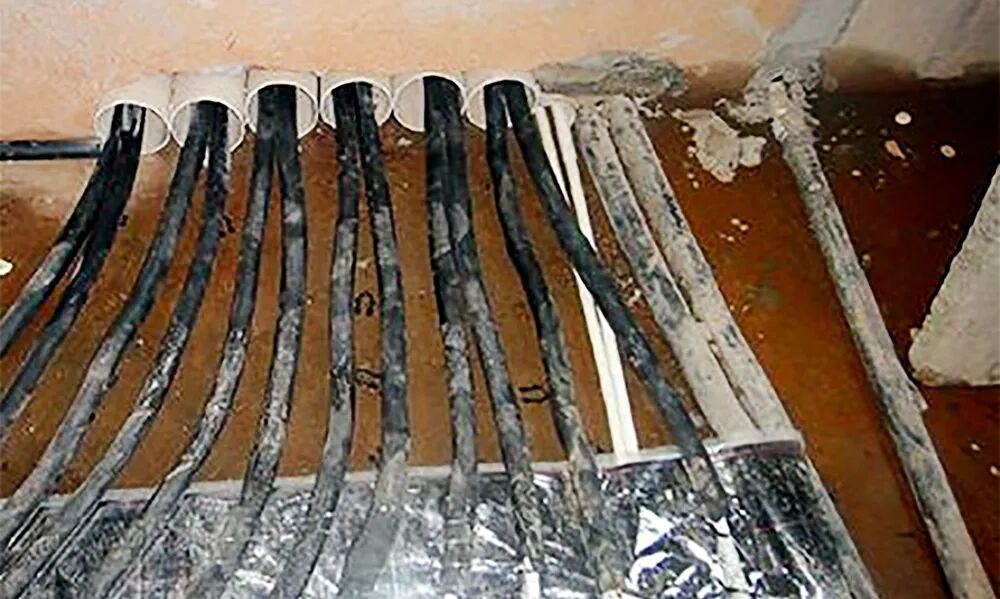

图7 地暖加热管穿越承重墙未采取预埋套管措施
如图7所示,当地暖加热管穿越承重墙未采取预埋套管措施时,造成承重墙下沉,同时承重墙重力将直接压在地暖加热管上,使得加热管无法承受承重墙重力,致使加热管受损不能工作。
图8 地暖加热管穿越承重墙未设置预埋套管
如图8所示,地暖加热管穿越承重墙时未设置预埋套管。《辐射供暖供冷技术规程》JGJ 142-2012第5.4.8条规定:加热供冷管或输配管穿墙时应设硬质套管。

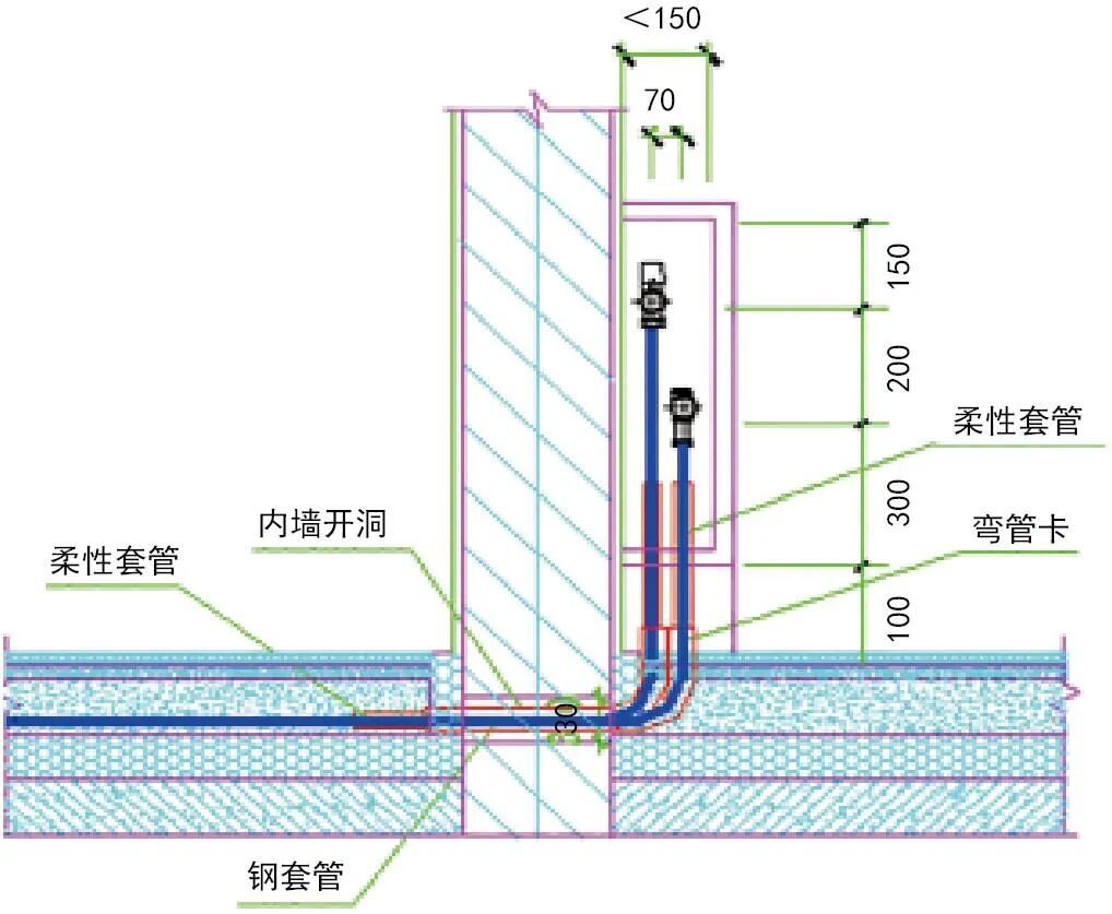

图9 加热管在分集水器下部穿越房间内墙
又如图9所示,《地面辐射供暖系统施工安装》12K404国家建筑标准设计图集修编后第27页规定了分集水器安装在一个房间,而加热管在分集水器下部穿越另一个房间内墙,在内墙开洞、在内墙两侧预埋套管,以及在分集水器下部预理弯管卡等全套的施工方法。希望广大施工者操作加热管在分集水器下部穿越另一个房间的内墙时可作以借鉴。
