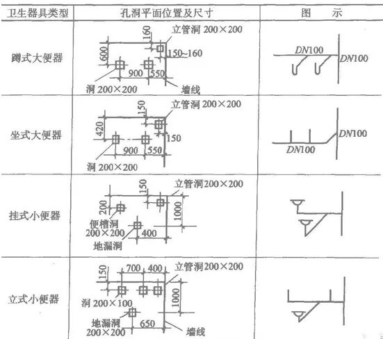

5、排水立管、支管距墙尺寸
        《怎样当好水暖工长》表3-11,第133页
        注:如想知道更多关于常用卫生器具排水支管预留孔洞位置与尺寸内容,可购买《管道工长速查》(曲德仁 主编  化学工业出版社出版)第144页 表3-41
