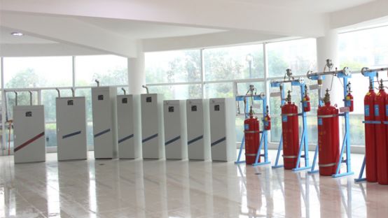

消防气体灭火系统是灭火剂以气体或液体状态存贮于压力容器内,灭火时以气体(包括蒸汽、气雾)状态喷射作为灭火介质的灭火系统。消防气体灭火系统根据灭火剂类型的不同而分为很多种,而常见的消防气体灭火系统有哪些呢?

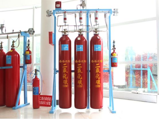

二、高压二氧化碳气体灭火系统
高压二氧化碳气体灭火系统灭火剂为100%二氧化碳气体,二氧化碳灭火剂来源广泛、价格低廉、电绝缘性高、清洁无残留物、长期贮存不变质,不会损坏设备,灭火时不污染火场环境,灭火后很快散逸、不留痕迹。
二氧化碳是一种中等毒性的物质,当二氧化碳在空气中的浓度达到2%时,会使人产生不愉快感。当浓度达到7%至9%时,就会造成呼吸困难,呕吐,感觉麻木,神志混乱。
当浓度达到10%时,人在此环境中停留一分钟,就会失去知觉。其局部浓度大大超过这一浓度存在一定的危险性。
国内曾经发生过多起因二氧化碳泄露至防护区人员中毒事件,目前国家相关规范已经将高压二氧化碳气体灭火系统列为不适用于经常有人工作的防护区。
高压二氧化碳气体灭火系统广泛应用于电厂、电站、轧机、印刷机、浸渍油槽、造漆、喷涂间、制药等易发生火灾的重点防护区的消防保护。

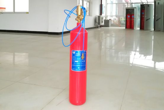

三、 火探管气体灭火系统
火探管气体灭火系统是是一套简单、低成本且高度可靠的独立自动探火气体灭火系统。火探管气体灭火系统采用柔性可弯曲的火探管作为火灾的探测报警部件.
同时这种火探管还可兼作灭火剂的输送及喷放管道,柔性的火探管可以很方便地布置到每一个潜在着火点附近.
报警灭火合一,探测反应时间快,一旦发生火灾,在火灾初期,着火点附近火探管受热破裂,立即释放灭火剂进行灭火。
火探管气体灭火系统无需任何电源,无需专门的烟、温感探测器,无需复杂的设备及管线,利用自身储压,能快速、准确、有效地探测及扑灭火源,集报警和灭火于一体,将火患扑灭在最初阶段。
火探管气体灭火系统可大幅度降低工程的造价,也可降低每次灭火的费用,并且不会对人员造成任何伤害。
采用火探灭火装置,可由原来对较大封闭空间的房间保护改为直接对各种较小封闭空间的贵重设备进行保护,弥补了现有消防产品不能扑灭此类火焰的缺陷。

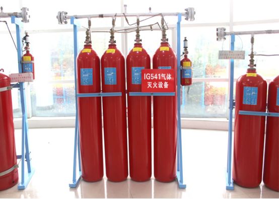

四、 IG541混合气体灭火系统
IG541混合气体灭火系统其灭火剂是由氮气、氩气和二氧化碳气体按一定的比例混合而成的气体,这些气体都是在大气层中自然存在的,对大气臭氧层没有损耗,也不会对地球的“温室效应”产生影响.
而且混合气体无毒、无色、无味、无腐蚀性、不导电,既不支持燃烧,又不与大部分物质产生反应,是一种十分理想的环保型灭火剂。
IG541混合气体灭火系统主要适用于电子计算机房、通讯机房、配电房、油浸变压器、自备发电机房、图书馆、档案室、博物馆及票据、文物资料库等经常有人、工作的场所。

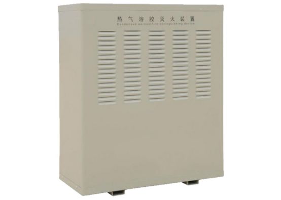

五、 热气溶胶灭火系统
热气溶胶灭火系统是一种新型灭火剂,其灭火剂是由一种由氧化剂、还原剂、燃烧速度控制剂和粘合剂组成的固体混合物。
热气溶胶灭火系统是以固态常温常压储存,不存在泄漏问题,维护方便;属于无管网灭火系统,安装灵活,不需要布置管道,工程造价相对较低。
热气溶胶灭火系统按灭火剂类型可分为K型、S型两种。按灭火装置喷口温度高低可分为限温型和非限温型。用于扑救电器火灾、固体表面火灾、液体火灾。
