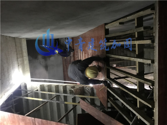

梁板柱是房屋结构的主要构件,当其出现病害特征要及时进行相应措施,必要时进行加固补强措施才能确保后续安全使用。下面中青建筑加固详细介绍梁板柱出现哪些特征时需要进行加固补强。
梁加固技术
梁加固技术主要指构件梁的因某些原因引起承载力不足或由于改变结构的使用功能使致其荷载不足等,需进行梁加固措施,常见的梁加固方法有增大截面、粘贴碳纤维布、粘贴钢板等
梁病害特征
在实际工程中,梁病害特征一般表现为梁体裂缝、渗水、混凝土剥落、露筋等。作为专业房屋加固公司因利用专业知识分析梁出现问题的内因、外因,灵活合理运用各结构设计规范标准,综合考虑安全、耐久性、经济性后,做出合理的梁加固方案。
楼板加固技术
在实际生活中往往需对既有楼板采取加固措施以达到使用需求:1.急需提高楼板承载力(通常是楼板上增加荷载,例如增加设备);2.楼板混凝土强度不合格导致其承载力不足;3.楼板开洞改造。常用到的楼板加固方法有粘钢加固、粘贴碳纤维布加固法。
楼板病害特征
楼板承载力不足的外观一般表现为构件的挠度偏大,裂缝过宽、过长、钢筋严重锈蚀或受压区混凝土有压坏迹象等。
柱加固技术
柱子是在房屋结构的重要组成部分,若其产生病害务必引起重视,必要是要采取柱加固补强处理措施的,房屋结构加固公司常运用的柱加固方法有增大截面法、预应力法、外包钢法、卸除外载法和增加支撑法等。柱病害特征
常见柱子病害特征有构件开裂、渗水、混凝土剥落、钢筋裸露等,深入了解分析柱子产生安全隐患的原因,针对、科学地采取最有效的柱加固解决方案。
基础加固技术
坚固的基础是保证房屋正常使用的前提,基础存在隐患要及时做好基础加固措施,一般有基础注浆补强、增大基础底面积、锚杆静压桩、树根桩法等加固方法,基础加固方案要根据工程实况制定才能达到消除隐患、节约经费的目的。
基础病害特征
地基基础病害一般由受力不均匀沉降所引起,常见表现有不同程度的墙体开裂、地板下沉、房屋倾斜等,尤其对既有房屋进行增层扩建、加建混凝土结构或者增加钢结构层等工程时要做好基础加固措施以保障后续居住或使用需求。
