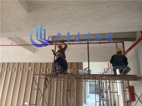

房屋结构安全不容侥幸心理,房屋结构受损需及时进行结构加固补强处理,尤其是人为因素导致混凝土结构受到损伤时,比如改变房屋原结构功能时,如房屋增层改建、普通用房改为商场等,必须要保证承载力能够满足新功能的要求,对于不满足要求的结构就需要进行结构加固补强处理。
针对以上的受损的房屋如何进行房屋加固使其可恢复正常使用要求呢?下面东莞房屋加固公司一一为您讲解:
1.提高危险房屋构件的强度。若房屋的危险是由于其部分构件的强度降低所致,即其侧重点应放在构件的加固补强上。如增大构件截面,撤换部分构件,改善使用性质(指有利于房屋降低荷载),也可通过采用调整房屋荷载分布以及提高其构件承载能力等方法达到加固补强目的。
2.提高危险房屋构件的刚度和稳定性。若是因房屋的某些构件稳定性或刚度不足,使得房屋产生危险。如柱的长细比过大、梁的挠曲过于严重,大偏心受压构件有过大的弯曲变形、木屋架之间榫卯结合不牢等原因使得房屋倾斜等迹象导致危险产生的东莞房屋加固建议应采取加大构件截面,增加中间支点,减小计算长度。减小构件偏心距等方法,加强构件刚度和稳定性。如果房屋的危险因空间支撑不当或支撑联系失效所产生的,则应拆换、调整支撑系统,增强房屋连接的可靠性。
3.对于由房屋构件的强度、刚度和稳定性不足等多方面原因引起的危险,东莞房屋加固建议采取整体加固的综合措施来解决。
此外还需要注意平时最容易忽略的结构破坏,例如各种墙体、梁体开洞,扶梯、电梯的增设等,同样会对结构产生损害。例如韩国三丰百货大楼坍塌事故是最经典的例子,不仅改变建筑使用功能,更肆意破坏结构后,而又不进行相应结构加固补强处理,最终导致突然坍塌。
同样前段时间的上海浦东新区一家超市坍塌事故也是如此,商家擅自改建乱造原房屋结构而不采取结构加固补强措施,最终楼板负担荷载过大导致了此次惨剧的酿成。
如果上述事故的商家注重房屋结构安全,相应采取房屋结构加固补强处理,悲剧就不会发生。而这两个案例也仅是我国众多私建乱建危房中的缩影之一,还有很多建筑正处于危险的状态而没有被发现或重视,因此,了解房屋加固补强意识,及时治理病害结构,保证房屋加固安全避免事故发生。
