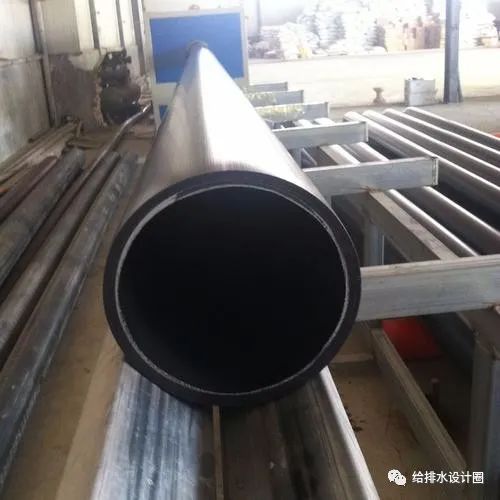

e、高密度聚乙烯(HDPE)给水管
HDPE是一种结晶度高、非极性的热塑性树脂。原态HDPE的外表呈乳白色,在微薄截面呈一定程度的半透明状。塑料管和传统管材相比,具有重星轻,耐腐蚀,水流阻力小,节约能源,安装简便迅速,造价较低等显著优势。

a、接驳市政的给水管采用PE管材,PE管材采用电熔连接;
