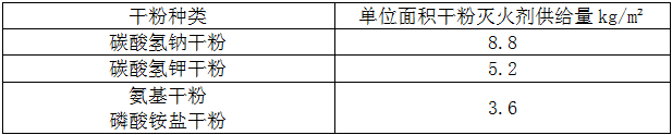

5.2 干粉炮系统的单位面积干粉灭火剂供给量可按表1选取。
表1干粉炮系统的单位面积干粉灭火剂供给量
