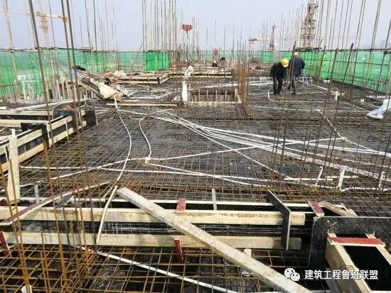

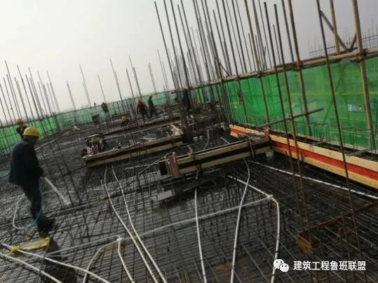

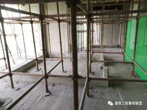

1、前期定位放线、吊模

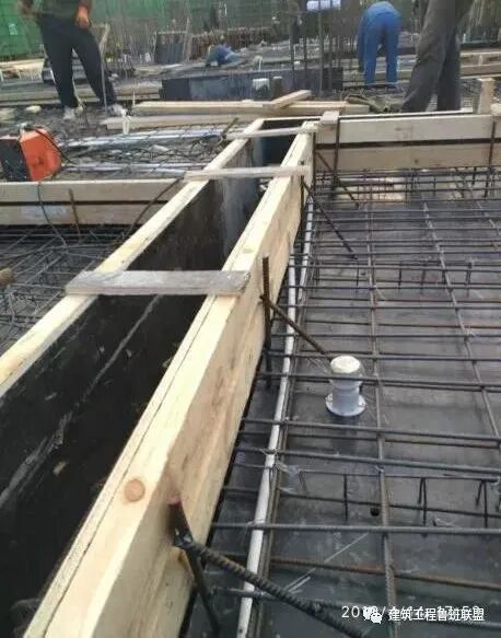

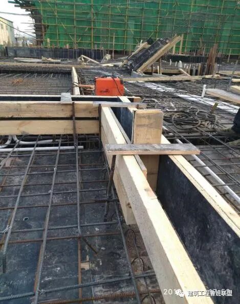

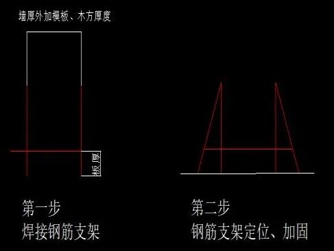

2、吊模加固完成

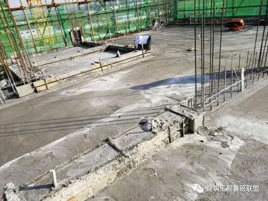

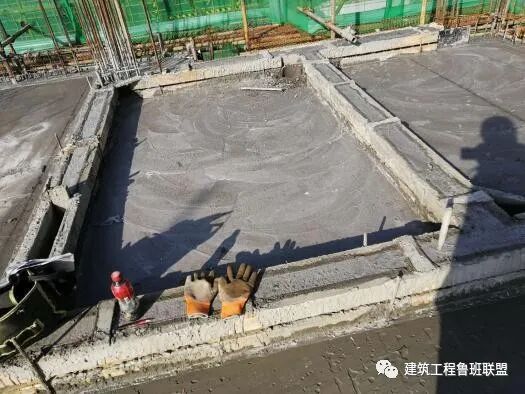

3、与结构板一次浇筑完成

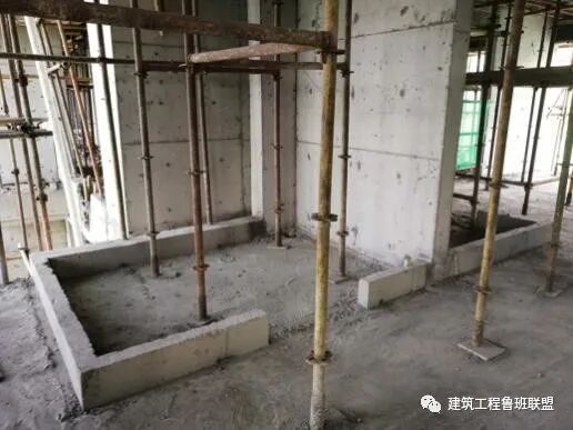

4、拆模后效果

1、模板安装需在面层钢筋绑扎完成后进行吊模,反坎放线一定要准确,防止偏位导致后期剔凿。

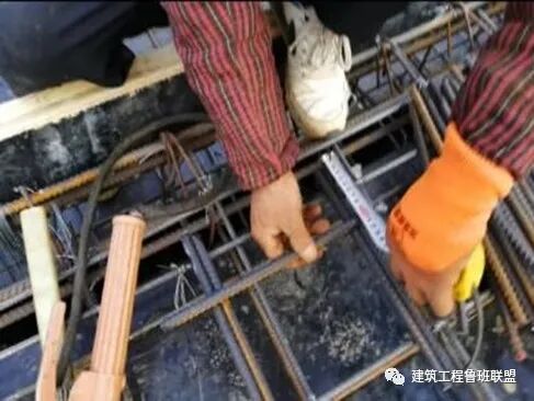

2、反坎一次浇筑吊模加固比常规二次浇筑加固较为复杂,除采用木方和成品模板夹加固外,还需采用竖向钢筋(直径大于14)进行定位,定位筋与板面钢筋相连(建议采用焊接连接固定),板面钢筋与梁钢筋相连固定(建议采用焊接连接固定);定位筋提前焊接成H型,然后按照60公分间距排布加固,具体如图所示。
3、吊模施工过程中应对楼板钢筋进行有效保护,增设过人马道,防止钢筋踩踏,影响钢筋保护层厚度。
4、配模应在下一层进行配模,以免造成板面垃圾污染及钢筋踩踏。

7、因浇筑过程震动较大,容易出现偏位,所以浇筑过程加强旁站监督。
8、一次混凝土浇筑后,止水坎至少2-3天后拆模,过早拆模容易造成混凝土破损。
9、结构反坎拆模后需加固成品保护,楼层拆模时加强监管,否则容易造成破坏。
