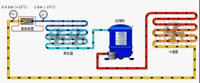

节流结构在制冷系统中的位置:
在制冷系统中,常见的节流结构/膨胀装置,有以下三种:
01)、毛细管
02)、热力膨胀阀
03)、电子膨胀阀

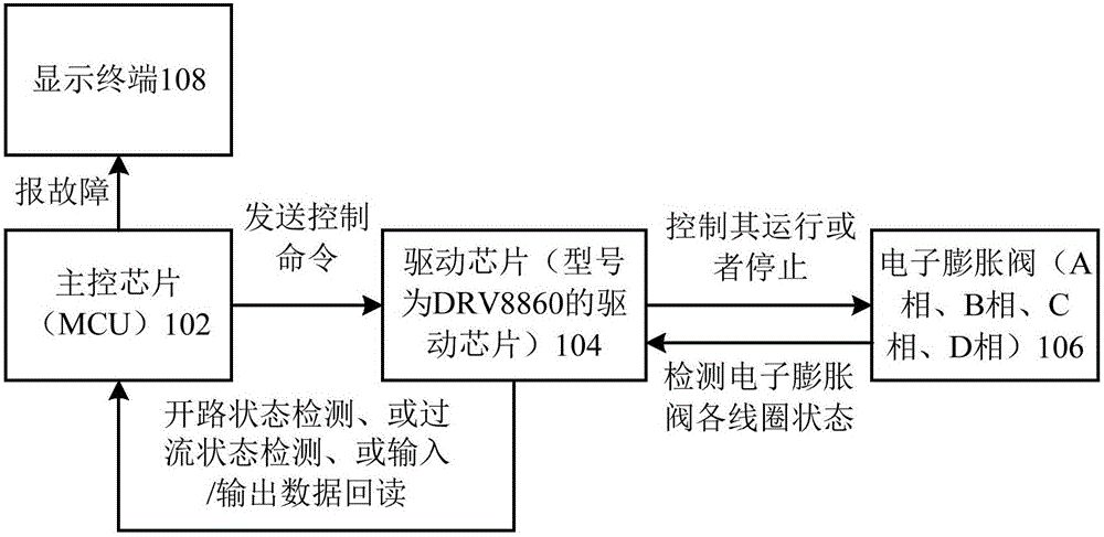

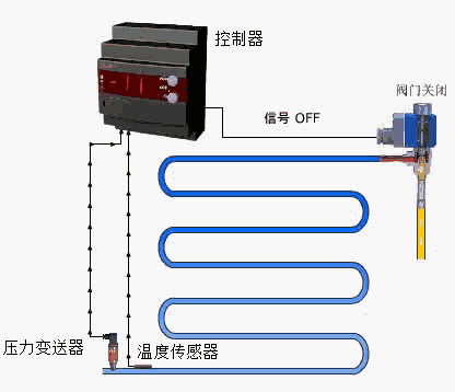

从控制实现的角度来看,电子膨胀阀由控制器、执行器和传感器3部分构成,通常所说的电子膨胀阀大多仅指执行器,即可控驱动装置和阀体,实际上仅有这一部分是无法完成控制功能的。
电子膨胀阀控制器的核心硬件为单片机,如控制器同时要完成压缩机及风机的变频等控制功能,一般采用多机级连的形式。电子膨胀阀的传感器通常采用热电偶或热电阻。

(1)电子膨胀阀的驱动方式是控制器通过对传感器采集得到的参数进行计算,向驱动板发出调节指令,由驱动板向电子膨胀阀输出电信号,驱动电子膨胀阀的动作。
电子膨胀阀从全闭到全开状态其用时仅需几秒钟,反应和动作速度快,不存在静态过热度现象,且开闭特性和速度均可人为设定,尤其适合于工况波动剧烈的热泵机组的使用

对于冷藏库制冷系统停机期间如使高低压侧连通,则会产生所谓工质迁移现象,即冷凝器中的常温高压液体将逐渐流入蒸发器,使蒸发器的温度压力都升高。再次开机时,要重新建立压差也需要消耗压缩机额外一部分能量。反之,若在停机期间切断高低压侧,这虽然维持了蒸发器的低温低压,但再次启动时,压缩机属于带载启动,电流冲击大,也会增加能量的损失。但若是采用电子膨胀阀就会解决上述问题。
具体做法是:停机时令膨胀阀全关,防止冷凝器的高温液体流入蒸发器,造成再次启动时的能量损失。开机前,将膨胀阀全开,使系统高低压侧平衡,然后开机。这样既实现了轻载启动,又减少了停机中的热棍失。另外,采用电子膨胀阀可以缩短冻结时间,电子膨胀阀在冻结全过程中能做到负荷与冷量平衡,冻结效率可以得到提高,冻结时间比热力膨胀阀也可缩短10%,同时也就减少了压缩机的能耗。采用电子膨胀阀控制压缩机排气温度可以防止因排气温度的升高对系统性能产生的不利影响,同时又可省去专设的安全保护器,节约成本,节省电耗约6%。
