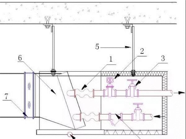

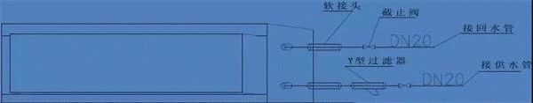

风机盘管的安装:
风机盘管按安装形式分安装和明装两种。
风机盘管需暗装的,一般在吊顶内,用通丝直接吊装,注意冷凝水的坡向。
风机盘管需明装的,一般要做设备支架,尽量美观,接管位置走向。
符号说明:1-软连接;2-电动二通阀;3-截止阀;4-Y型过滤器;5-吊杆;6-风机盘管;7-风管软接;8-凝结水排水 。

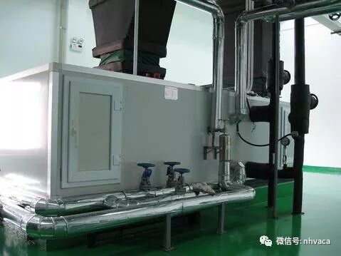

空气处理机组安装:
空气处理机组分落地安装和吊式安装。
吊式空气处理机组要加吊式减震器,选择合适的支架和胀栓即可。
落地式空气处理机组一般要做混凝土基础,小型机组自带减震,加减震垫即可,大型的空气处理机组要加落地式的减震器。
