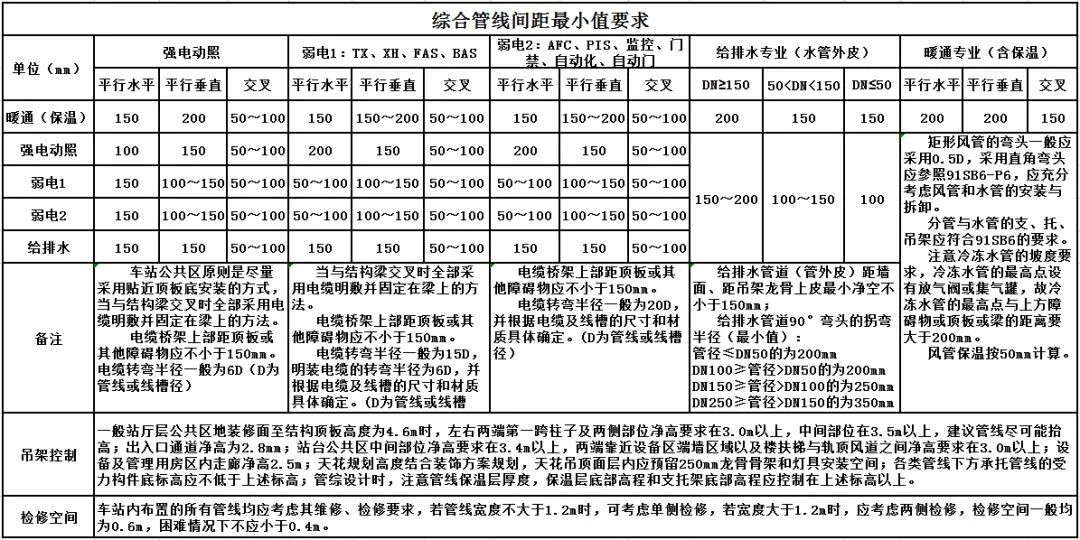

1.10 综合管线间距最小值要求:

3.10 管线外壁之间的最小距离不宜小于100mm,管线阀门不宜并列安装,应错开位置,若需并列安装,净距不宜小于200mm;

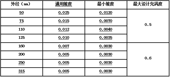

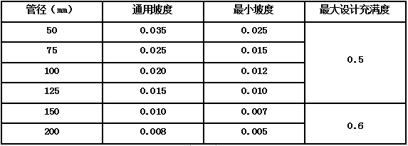

3.12 排水管道的坡度控制表格:

4.1 应保证无压管(空调专业仅冷凝水管)的重力坡度,并尽量避免无压管与其它管道交叉及叠加,以控制层高;

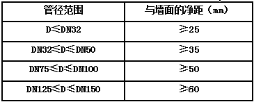

4.2 对于管道的外壁、法兰边缘及热绝缘层外壁等管路最突出的部位,距墙壁或柱边的净距应≥100mm;

4.4 冷凝水应考虑坡度,吊顶的实际安装高度通常由冷凝水的最低点决定,冷凝水管从风机盘管至水平干管坡度不小于0.01,冷凝水干管应按排水方向做不小于0.008的下行坡度;

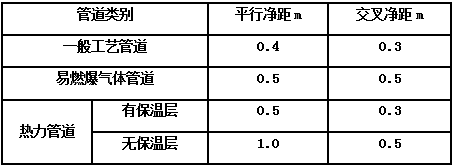

5.2 电缆桥架应敷设在易燃易爆气体管和热力管道的下方,当设计无要求时,与管道的最小净距,符合以下要求:
