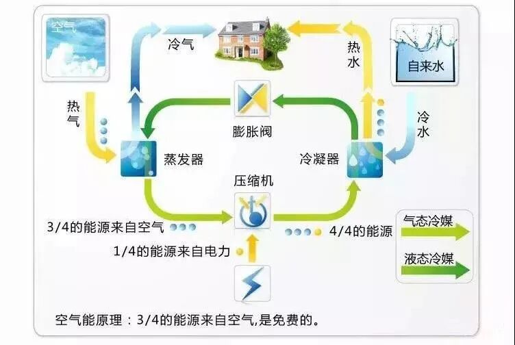

人们所熟悉的“泵”是一种能提高位能的机械设备,比如水泵主要是提高水位或增加水压,而“热泵”是一种能从自然界的空气、水或土壤中获取低位热,经过电力做功,输出可被人们所用的高品位热的设备,是一种绿色节能、清洁的采暖和热水设备,热泵技术是近年来在各个地方倍受关注的新能源技术。
1、如何理解“热泵”?
举个简单的例子,汽车耗几升汽油就可以把几吨货物从一个地方运到另一个地方,热泵机组可从自然界中吸收热量经过热泵的“搬运”(电力做功驱动热泵),获得可用于生产、生活的热能。
2、热泵有几种?
根据热源不同,热泵可分为空气源热泵、水源热泵和地源热泵
3、热泵热水器是太阳能产品吗?
从广义上讲是的,但热泵机组与常规太阳能产品却有着本质上的区别,主要体现在工作原理上的不同:常规太阳能产品须依靠太阳光的直接照射或辐射才能达到制热效果,而热泵机组主要是以吸收环境中热能来达到制热效果。
4、热泵机组根据什么原理进行采热?

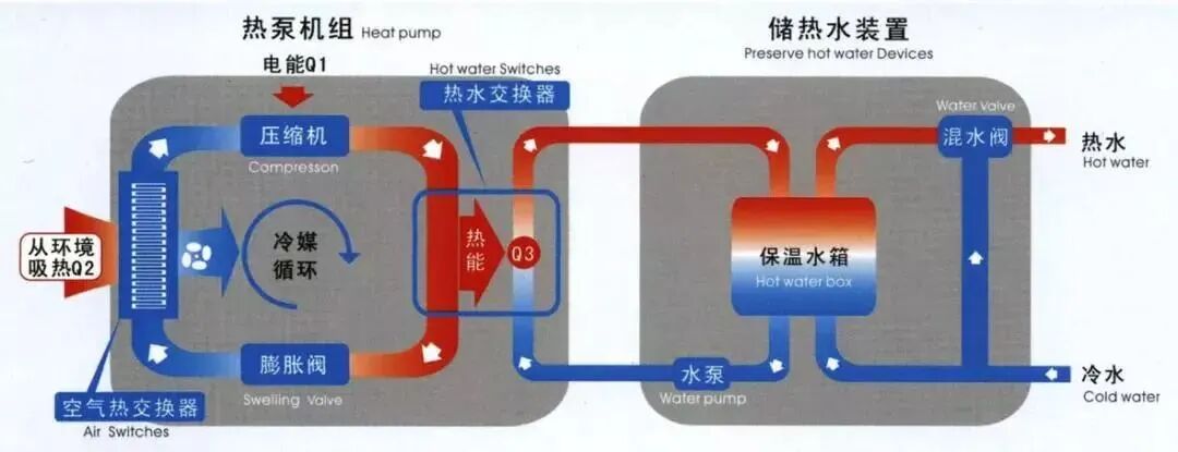

热泵机组设备内专置一种吸热介质——冷媒,它在液化的状态下低于零下20℃,与外界温度存在着温差,因此,冷媒可吸收外界的热能,在蒸发器内部蒸发汽化,通过热泵机组中压缩机的工作提高冷媒的温度,再通过冷凝器使冷媒从汽化状态转化为液化状态,在转化过程中,释放出大量的热量,传递给水箱中的储备水,使水温升高,达到制热水的目的,这便是该产品的特点之一,也是市场潜力的理由所在。

10、从环境吸收热能为什么会使热泵有更大的效率?
热泵机组用1份电能可以从环境中吸取2-3份免费热能,再用这些热能加热水,消耗的1份电能也用于加热热水,所以后面可使热效达到300%-500%。

可以,而且是自动控制运行。空气源热泵机组在设计时根据用户的用热水量配置相应的保温水箱,保温水箱具有良好的保温效果,同时空气源热泵机组具有定时启停功能,这就可以在低谷电价时制取热水储存于保温水箱中。
14、每种型号热泵的水箱如何配?
因热泵机组输出负荷相对较小,产热水速度较慢,热泵机组是先制备热水随时使用,而不是用水时才产热水,水箱是根据用户的日用水量设计,设计容量足够大,可实现24小时连续供水。
