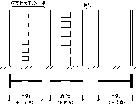

通常,规范关于抗震墙布置的规定,除要求遵循对称、均匀、连续等原则外,对长度很大的抗震墙,还会要求设置弱连梁或跨高比不小于6的连梁将其分成若干长度较为均匀、高宽比不宜小于3、以弯曲变形为主的墙段(GB 50011-2010第6.1.9条)。
图1 较长抗震墙的组成示意图(来源:GB 50011-2010)

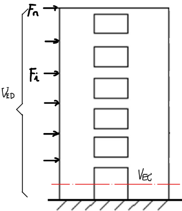

图2 墙段的抗剪能力与抗剪需求示意图
如图1所示,为抗震规范GB 50011-2010第6.1.9条条文说明给出的较长抗震墙组成示意图。因此,对于含墙类结构,要特别注意“墙段”的概念,按现行规范设计时,墙段的类型大约包括三类,即小开口墙段、联肢墙段和单肢墙段。
一般来说,墙段的整体刚度往往决定了其分配的地震剪力大小,即抗剪需求图片。按照能力与需求匹配的原则,结构设计时需要为该墙段配置的抗剪能力图片不应小于抗剪需求图片(图2),即
