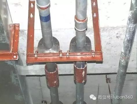

管道穿墙处均采用钢筋进行加固处理
坐标、标高及同心度控制、安装牢固、保护到位

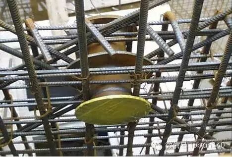

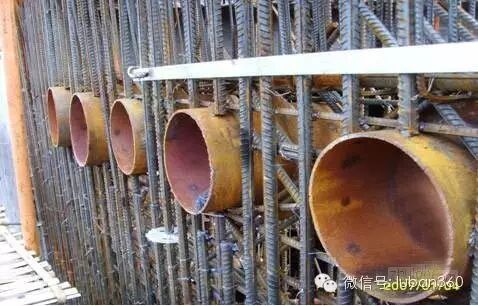

套管固定采用附加筋固定,附加筋绑扎在结构主筋上;套管固定牢固,位置正确;法兰保护到位

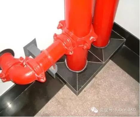

成排套管露出装饰地面高度一致,管道与套管中心线一致,套管表面做防水油膏

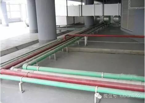

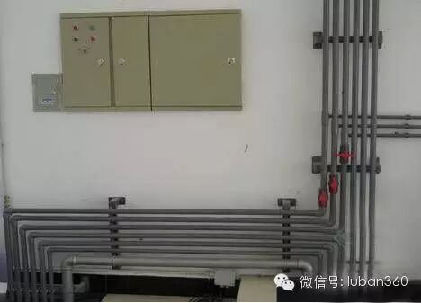

布局合理、配管规范、支架科学,堪称典范
管道平直,间距一致,支架布置合理、整齐

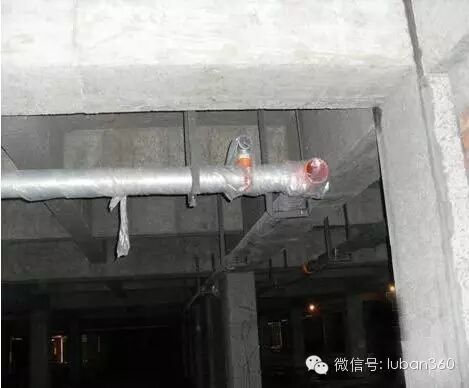

地下室抹灰前,对管道半成品包塑料薄膜进行保护

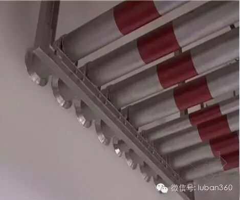

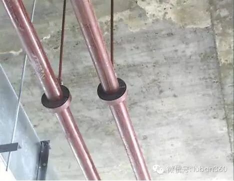

木托与管道接触严密,木托外径与保温层相平齐;吊杆垂直并在一个平面上,木托与管道相匹配,套管预留规范、到位

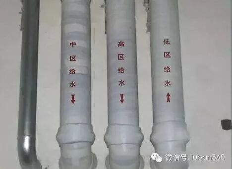

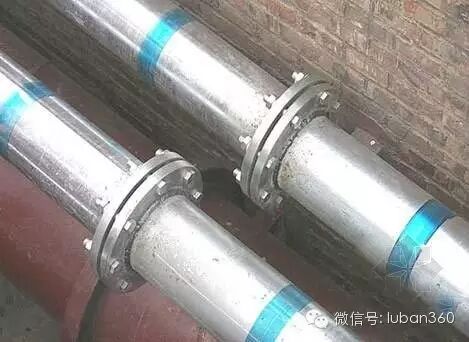

法兰与管道中心线垂直;螺栓连接整齐、长短合适,朝向一致。成排管道标识高度应一致;字体大小适度,箭头方向正确,排列整齐

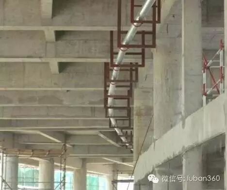

按实际梁弧度下料,并采用挠性卡箍连接,保证管道与梁的弧度一致

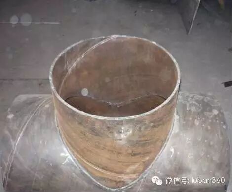

挖眼下料准确,焊缝均匀饱满

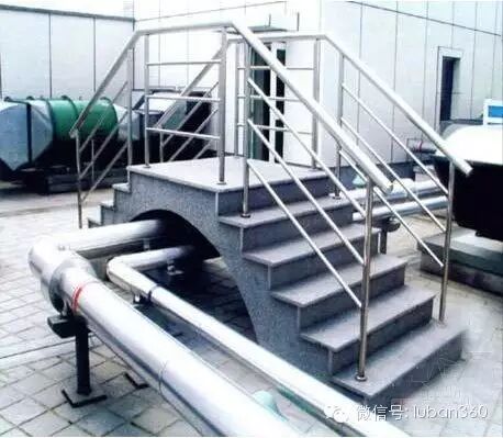

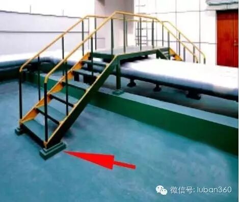

跨越管道处做过桥处理

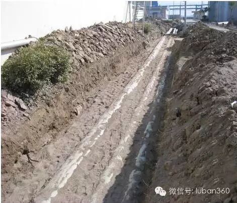

埋地管道基础垫层和填沙按规范要求

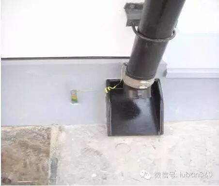

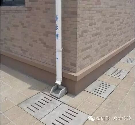

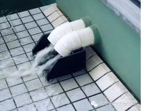

雨水管排放设置45°弯并设置水簸箕,避免雨水冲刷地面

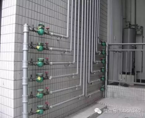

水表安装在一层采光井内,给水支管顺着外墙垂直敷设。水表、表前阀、表后阀安装位置竖直一条线,管道支架成八字形安装,给水支管间间距均匀。
