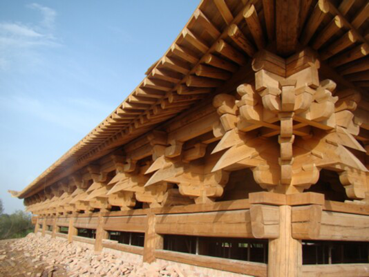

榫卯连接
榫卯连接是木结构连接中的经典之作,更是中国古建筑的重要结构特色,它一般是指在木料上分别开榫头和卯眼/口,通过构件相互咬合形成结构的连接形式。

▲中国古建中的榫卯
▲榫卯连接在现代木结构中的应用

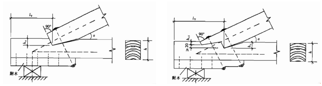

齿连接
齿连接是方木/竹结构常用的连接方式之一,它是将受压构件的端头加工成齿榫,在另一与其连接的构件上开设齿槽,使得齿榫可以直接抵承在齿槽内,通过抵承面承压的方式进行传力。因此,齿连接的受力特点是:主要传递压力,可以传递少量剪力,齿连接一般分为单齿连接和双齿连接。
▲单齿连接                        ▲双齿连接
轻型木结构中对齿连接的使用较多,齿连接构造简单,传力明确,加工方便,而且由于齿连接的构造部分外露,方便后期检查施工质量和监控工作情况。

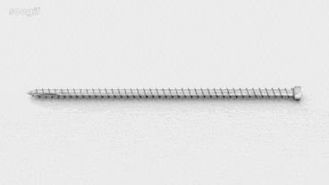

(2) 螺钉连接
钉连接在受力较大或往复荷载频繁的位置,容易发生失效或拔出等问题,这种情况下螺钉链接成为它的不二替代。螺钉直径较小时(一般≤6mm),无需预钻孔,直接钻入构件,反之则需要预钻孔以防构件劈裂。螺钉连接延性好,紧密性高,在竹木结构连接中应用非常普遍,尤其是时下流行的CLT结构,螺钉连接在此大放异彩。
