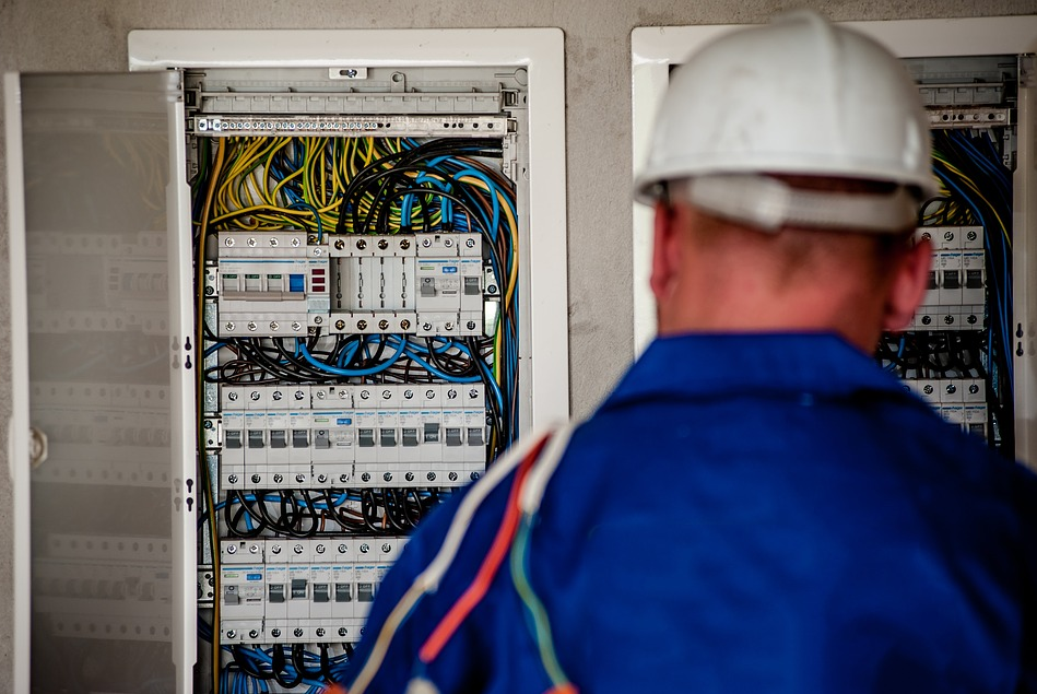

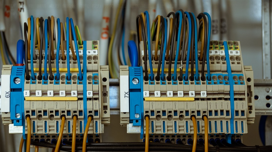

另外,还要养成一些好习惯:
1、线路两端要串线标(用来标识线路序号)。
2、线路过多,要使用桥架,所有线路放入桥架内。
3、在机柜内,要使用到理线器,把线按序放入理线器内。
4、使用扎带,把网线扎到一起,挂线标牌。
