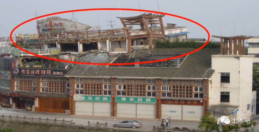

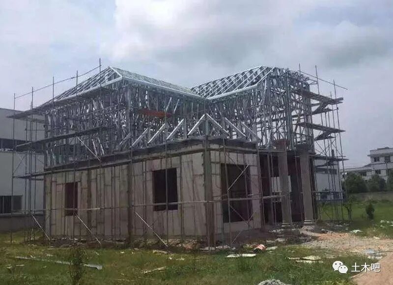

       为了增设新功能,考虑在原有建筑基础之上进行加层施工,扩大建筑面积,还能够避免出现拆迁等问题。近年来,因具有总体重量轻、对原结构影响小、施工周期短、综合造价低等优点,既有建筑加层越来越多的采用轻钢加层技术。比如砌体结构顶部增加轻钢结构、或者钢筋混凝土结构顶部增加轻钢结构,对于这类房屋如何进行抗震鉴定呢?
    下部为混凝土结构或砌体结构,上部为轻型钢结构的这种组合结构,我们以往各个版本的建筑抗震设计规范中均没有规定如何设计计算以及相关要求,这样的结构有以下特点。
    1、在交界处产生上下刚度突变,竖向刚度、静力荷载以及结构的动力特性都有较大变化,严重影响整体结构的抗震性能;
    2、上下结构材料不同,其结构阻尼比就不同
    3、上下结构存在着相互作用。
    因而最初设计时就属于超规设计,这类房屋建造时,其设计方法就应经过专门研究,有可依的准确的计算理论(如阻尼矩阵如何形成、上 下不同材料如何相互作用等)并应按照国务院《建筑工程勘察设计管理条例》第29条的要求执行,即应该由省级以上有关部门]组织的建设工程程技术专家委员会对设计进行过审定。

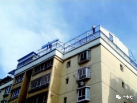

    《高层建筑混凝土结构技术规程 JGJ 3-2010》3.5.9 结构顶层取消部分墙、柱形成空旷房间时,宜进行弹性或弹塑性时程分析补充计算并采取有效的构造措施。    顶层取消部分墙、柱而形成空旷房间时,其楼层侧向刚度和承载力可能比其下部楼层相差较多,是不利于抗震的结构,应进行更详细的计算分析,并采取有效的构造措施。如采用弹性或弹塑性时程分析方法进行补充计算、柱子箍筋全长加密配置、大跨度屋面构件要考虑竖向地震产生的不利影响等。
