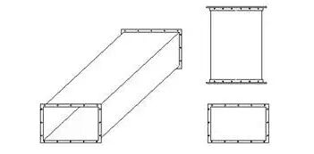

6、金属矩形风管与角钢法兰连接时,当管壁厚度≤1.5mm时可采用翻边铆接,铆接应牢固;当管壁厚度>1.5mm时,可采用满焊或翻边间断焊。矩形风管法兰用镀锌铆钉铆固,法兰在铆固前先除锈再刷樟丹两道,矩形风管咬口处应严密、平整、无毛刺。
7、通风管道的联接方式为角钢法兰联接,适用于高压通风系统(防排烟系统及超静压系统)。角钢法兰联接方式:

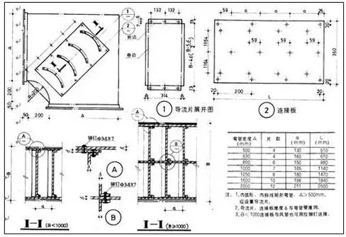

8、矩形弯管导流片
(1)空调风管长边尺寸大于500mm直角弯头应加导流片。导流片的弧度应与弯管角度相一致。风管转弯半径一般R=D。矩形短半径弯头应加导流叶片,导流叶片厚度为风管的两倍,不小于60mm,片数不得少于两片。
(2)导流片的迎风侧边缘应圆滑,其两端与管壁的固定应牢固,同一弯管内导流片的弧长应一致。

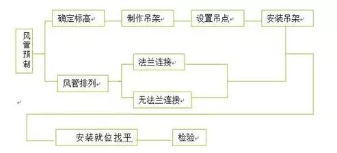

工艺流程:

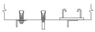

(1)风管与部件支吊架的预埋件、膨胀螺栓位置应正确无误,用膨胀螺栓固定支吊架时应符合技术条件的规定。砖墙上后期预埋支架,根据风管标高算出支架上表面离地距离,找到正确位置打好洞后将支架埋入洞内用1:2的水泥砂吊架嵌入槽中,用水泥砂浆将槽填平。
(2)支吊架的固定采用以下几种方法:①膨胀螺栓法。本方法适用于规格较小的风管支吊架的固定。本工程支吊架固定大多数采用此法,通过在楼板、梁柱上打膨胀螺栓固定支吊架。②焊接法。本方法适用于风管规格大,使用膨胀螺栓固定不能满足强度时,采用预埋件焊接固定支吊架。支架固定形式见下图。
(3)支吊架安装前,按风管中心线找出吊杆敷设位置,单吊杆在风管的中心线上;双吊杆按托架的螺孔间距或风管的中心线对称安装。对风管管线较长,风管排列整齐的部位,安装支吊架时,先把两端的支吊架安好,再以两端的支吊架为基准,用拉线法找出中间支架的标高进行安装。同时,在适当位置设置防晃支架。
(4)支吊架不得安装在风口、阀门、检查孔等处,以免影响操作。吊架不得直接吊在风管法兰上。支吊架的间距按设计要求进行,每隔3米设支吊架一个,风管垂直安装时,间距不大于4m,但每根立管的固定件不少于2个。保温风管支吊架必须在横担上衬垫外刷防火漆的硬木垫,木垫的厚度以风管保温的厚度为准。

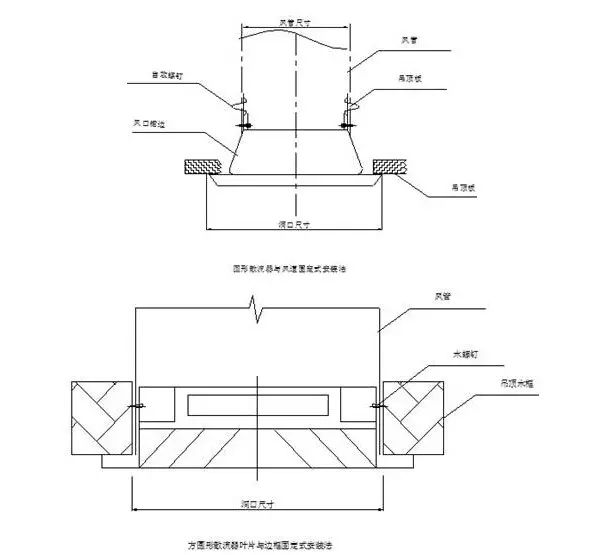

19、在安装风口时,注意风口与所在房间内线条一致。尤其当风管暗装时,风口要服从房间线条。吸顶安装的散流器与吊顶平齐。风口安装要确保牢固可靠。
20、为增强整体装饰效果,风口及散流器的安装采用内固定法:从风口侧面用自攻螺钉将其固定在龙骨架或木框上,必要时加设角钢支框。
21、成排风口安装时要用水平尺、卷尺等保证其水平度及位置,并用拉线法保证同一排风口/散流器的直线度。
22、外墙百叶风口安装时,必须设置防虫网。防止飞虫通过风管进入室内,同时防止飞鸟通过风管进入风机,造成风机叶片的损伤。风口安装详图:
