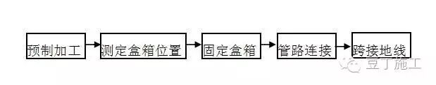

1、镀锌钢管敷设工艺流程
2、工艺要求

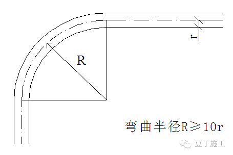

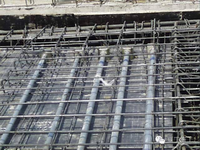

7)暗敷设时管子弯曲半径要大于管外径的10倍(如上图);明敷设时管子弯曲半径不小于管外径的6倍,有一个弯时,不小于管外径的4倍;弯扁度均不得大于管径的0.1倍;

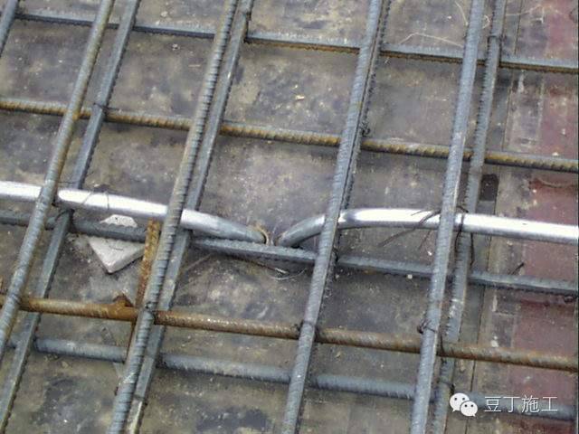

8)镀锌钢管暗敷设在钢筋混凝土结构中,线管应与钢筋绑扎固定,其间距不能大于1.5米,转弯处不大于0.3米,线管严禁与钢筋焊接固定;

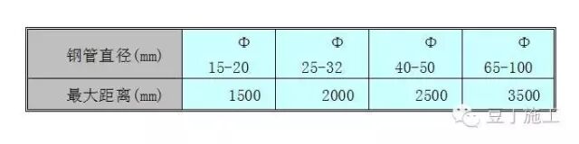

9)镀锌钢管吊顶内敷设时,管路使用专用管卡固定,固定点的距离保持均匀,管卡与终端、转弯中点、电气器具或接线盒边间距为150-300mm。中间的管卡最大距离见下表:

15)在现浇楼(墙)板上,将盒、箱堵好,加支铁绑在钢筋上,固定必须牢固以防止移位,管路配好后,及时报验,随土建浇灌砼施工同时完成;

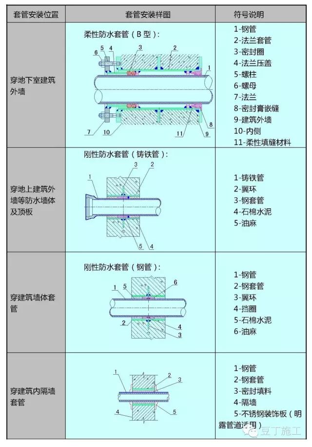

1、总 则
给排水管道穿过防火楼板、建筑外墙及隔墙时,应设套管,套管管径比穿墙、板的干管、立管管径大2号,一般套管内径不得超过管外径6mm。套管顶部高出完成地面20mm,高出厨房、卫生间地面50mm。安装在墙壁上的套管端头应与饰面相平,套管与管道之间填实
管道穿地下室建筑外墙或水池壁时应做防水套管,采取严格的防水措施。

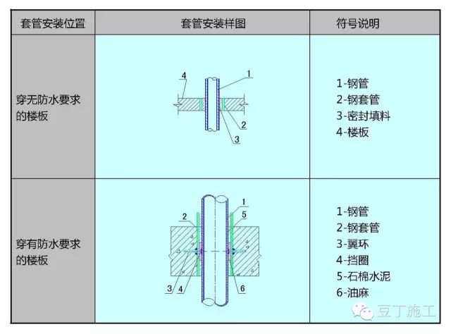

3、套管安装示意
1)根据所穿构筑物的厚度及管径尺寸确定套管规格、长度,翼环及钢套管加工完成后内部将刷防锈漆做防腐处理。
2)防水套管安装时,必须随混凝土施工一次性浇固于墙(壁)内,套管内的填料在最后充填,填料将紧密捣实,套管固定采用焊接方式固定在绑扎钢筋上,如套管尺寸过大需要割除钢筋部分,最后按照规范要求,加固筋焊接。
3)套管安装时随同干管、立管、支管的安装,将预制好的套管套在管道上,放在指定位置。过楼板的套管在适当部位焊好架铁,担在预留孔的地面上,防止脱落。待管道安装完找正后再调整好间隙加以固定,进行封固。楼板、隔墙和墙内的穿管孔隙在安完管道后进行堵塞封堵。预埋上下层套管时,中心线需垂直。

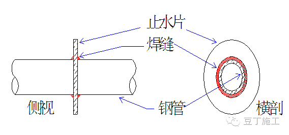

11、所有穿外墙的管线一定要焊止水片(示意如下图),并做到外低里高。埋入土层的钢管做沥青防腐处理;
焊止水片(示意如上图),并做到外低里高。埋入土层的钢管做沥青防腐处理;

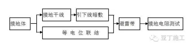

防雷及接地施工技术
一、防雷、接地、等电位施工工艺流程
二、接地体安装要求

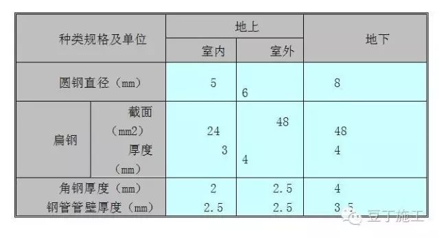

a、人工接地体(极)的最小尺寸见下表:

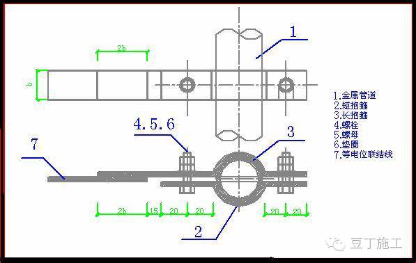

10、等电位施工
1)在设备间、机房、控制室、各层强弱电竖井局部等位置的等电位箱应与接地装置连接。
2)等电位连接均应采用各种型号的等电位卡子,绝不允许在管道上焊接。同时可采用BV铜线进行连接。
3)卫生间等电位连接所有金属管道均应进行局部等电位连接。
4)等电位与各种管道的连接
