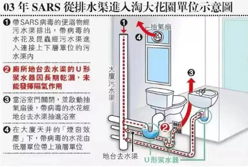

据新华网报道,目前新型冠状病毒主要的传播途径还是呼吸道飞沫传播和接触传播,气溶胶和粪口等传播途径尚待进一步明确。虽然钟南山院士表示,新型冠状病毒是冠状病毒的一种,它跟SARS冠状病毒是平行的,二者是同一类(病毒),但不是同一种。尽管如此,很多人还是会想到03年非典时期的“香港的淘大花园事件”。
非典时期,淘大花园成为香港受SARS影响最大的社区之一,共计超过300人感染,其中42人死亡,占香港报告的死亡人数的近20%。而在死亡的42人中,有22人都居住在淘大花园E座。科学家们对这一小区的排污系统进行了调查发现,该地区的公共卫生系统存在着重大隐患。
对于这种传染过程简单的来说就是, A住户感染者将带有病毒的排泄物通过马桶排入排水管道,排放过程中形成带病毒的气溶胶,带病毒的气溶胶通过排水管道进行扩散,由于B住户卫生间地漏水封干涸失效,带病毒的气溶胶通过B住户地漏进入B住户家中,B住户开启排气扇后,形成的负压进一步加剧带病毒气溶胶从管道系统扩散进入卫生间,进入卫生间的病毒又随气流被带入排气扇后进入排风道,经连通的排风道再次进入C住户,这就是由于卫生间排水系统安全缺失造成的交叉感染风险。

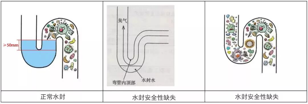

在建筑排水管道中,水封指的是设在卫生器具排水口下,用来抵抗排水管内气压差变化,防止排水管道系统中气体窜入室内的一定高度的水柱,通常用存水弯(P型、S型)来实现。但因静态和动态原因造成存水弯内水封高度减少,不足以抵抗管道内允许的压力变化值时(一般为±25mmH2O),管道内气体进入室内的现象叫水封破坏。
水封破坏的原因主要有3方面:
(1)每时每刻都存在的自然蒸发。
(2)是水封被抽吸、喷溅、自虹吸、惯性晃动造成的损失。
(3)毛细管作用造成的损失。
对于自然蒸发造成的损失无法避免,但可以采取一些措施来减缓或延长蒸发时间,如设置自动止回装置来降低水封存水与室内空气的流通,提高水封容量来延长蒸发时间等。
对于水封因抽吸、喷溅、惯性晃动造成的损失,主要是由于立管排水时内部剧烈变化的气压波动造成,因此改善排水立管内的通气条件即提高立管的排水能力可以减少相关损失;对于自虹吸造成的损失,可以改变存水弯的构造和管道布置条件,有研究证明同样的水封晃动,P弯较S弯更容易造成损失,合理的管道布置又可以减少S弯的自虹吸损失等。
对于毛细管作用,主要是由于头发、布条屑等纤维状杂物滞留在水封处,由于毛细作用而吸出水封存水,因此可以在排水入口处安排一些过滤装置来减少毛细管作用的发生。

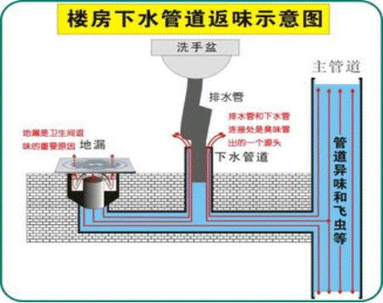

虽然采取上面的一些措施可以在一定程度上减少水封损坏,但可靠性还是很难保证。在动态原因造成的损失后,加上静态的自然蒸发,水封是很容易受到破坏的。特别是对于卫生间干区地漏的存水弯而言,由于水封得不到经常性的补充,更容易干涸,最终导致水封失效,异味窜入。

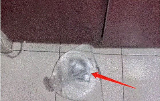

4、每天往干、湿区地漏注水约0.5升(大约一瓶矿泉水的量),如果干区地漏确实基本没有使用,也可以用胶垫、胶带或者装满水的袋子进行临时封闭,保持经常通风或加强换气。

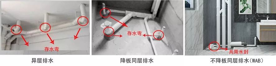

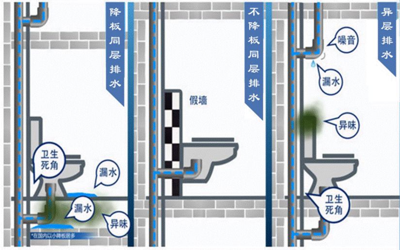

现在国内建筑常用的排水方式,大多都是异层和同层排水,同层排水又分为降板和不降板的同层排水。
异层和降板同层排水都需要在每个排水器具下设置存水弯,但多个存水弯就会增大排水管道堵塞的概率,堵塞维修又会增大管道损坏的风险,管道损坏,发生渗漏,将会带来更大的安全隐患和维修成本。相比较于这两者,不降板的同层排水似乎带来的隐患更少一点,不降板同层排水系统(WAB)各个排水管共用水封,即使不常用的地漏,也不用担心返味,其好处就是水封能得到经常性的补给,共用水封那儿排水流量很大,一般不会轻易堵塞,使其在立管处那儿就杜绝有害气体的进入。由于共用水封,只要有问题出现很快就能锁定,检修起来也比较容易。
