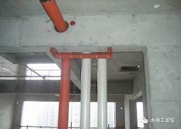

管道支架、吊架
安装前应画出支架安装草图,先预制好支架,刷漆防腐后再按吊线垂直度与间距安装好支架。每节管道上要设置吊架特别在管道的转弯处及立管根部要设置固定支架,直线管道超过15米时也设置固定支架。同时开处三通尽量用TY三通或者斜三通,转弯处采用两个45 度弯头。

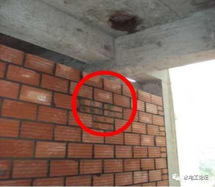

安装立管支架处砌筑实心砖,墙壁有空调挂机时,挂机处墙体砌筑实心砖。

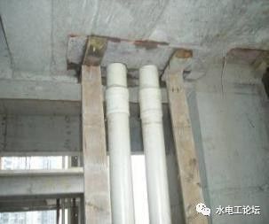

单根UPVC排水立管支架安装, 上下采用铁丝作垂直吊线
多根管道共用一个角钢支架,用铁丝作上下垂线,保证立管垂直度

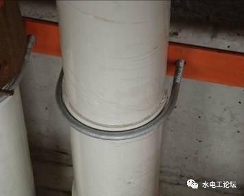

UPVC排水立管与支架接触紧密固定牢靠,垂直度符合规范要求
UPVC排水管与支架间采用塑料隔开,符合规范要求

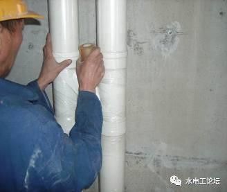

UPVC排水立管表面采用塑料薄膜缠绕作成品保护

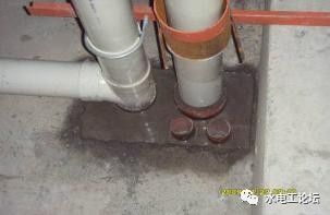

UPVC排水立管孔洞的吊模全部采用木方作支撑,保证砼结构板面下部平整
浇砼前UPVC立管上的套管先作填塞,并保证套管四周的环形间隙一致
UPVC排水立管孔洞在浇砼时,必须采用手持式振动器进行振捣
UPVC排水立管在一次浇砼后进行蓄水试验

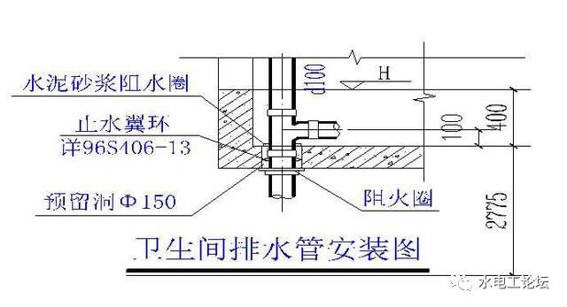

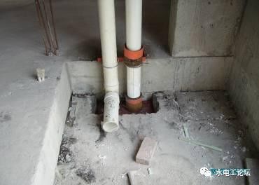

卫生间排水支管甩口时,一次把穿墙套管加上
卫生间排水立管安装质量要点:
排水立管洞口浇筑效果图:

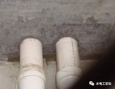

UPVC排水立管穿楼板处孔洞封堵后,下部与原结构板平齐

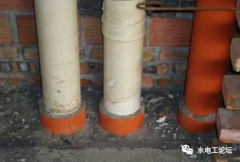

UPVC排水立管上套管,冒出地面部分的做防腐处理

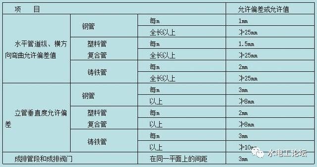

安装过程质量控制标准
