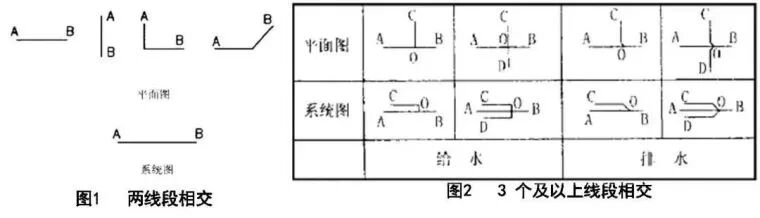

(3) 平面图中的线段相交,系统图中如下表示:
A. 两线段相交,不反映,见图1 。
B. 3 个及以上线段相交,给水用短垂线表示,排水用短斜线表示,见图2 。

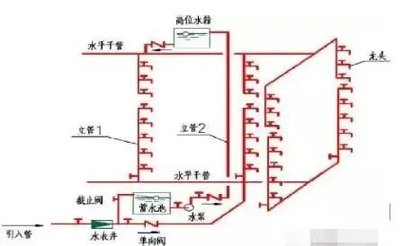

?供水系统
  • 立管
立管包括输水和配水立管。
输水立管可按平面图中的立管排列次序在图面上安排位置,亦可布置在图纸的一侧,并留以一定空白与配水立管族隔开,以便在图面上明显分出输水和配水立管。输水立管通过输水横管与配水横干管连接,连接时可用短垂线(尽管平面图上无竖向连接管) ,见图3 。连接点所在的管段与平面图一致。
从立管上接出的所有的用水点支管(另出详图者及自动喷水系统除外) 均应画出。
立管转位,立管图中一般要反映。大型复杂工程中,立管在某层转位,但平面图上立管编号未变的,立管图可不反映转位。但若卫生间有转位且立管随之转位的,则其间的立管应反映出转位。
立管应标注:支管接出高度(另有大样图的或引用了标准图的除外) ,减压阀设计高度及该阀的设计选型参数(阀前后压力等) 。

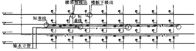

  • 横管
表示给水、消防、热水及中水给水横管的水平线,可不反映横管局部(指吊顶内或相应空间) 的升降变化(标高标注在平面图中) ,如图3 。
横支管在本层楼顶部或地板下从立管上接出引到本层的器具用水点时,支管的升降应表示(另出详图的除外) 。
横干管线沿楼层线绘制。当楼板及楼层线有升降而管道标高随之升降时,则系统图中反映升降。管道成水平环时,则管线绘成两条水平平行线,左右两端头用短垂直线封闭,以形象地反映环状,见图3 。水平干管或环管上应绘出阀门,阀件(如伸缩节) 等。
横支管应表示所接的水表及各卫生器具数量。卫生器具数量可用文字表示,亦可用节点引出方式画图表示。

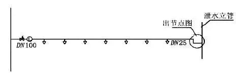

自动喷水系统各层支管用一水平线示意,见图4 。其上所画喷头示意出是上喷、下喷还是上下同喷。试水装置引节点表示。各层横管的设计在平面图中反映。
图3  横管与横管连接可用垂线,水平环管两端头用垂线封闭
图4  自动喷水横管
不同层次的横管连接使用短垂线,短垂线不表示标高有变化,也不表示任何管段,只表示相交。
接消防水泵接合器的入户管上要画出水泵接合器及其数量,并与平面图一致。消防水泵接合器均标注管径。
所有横管均标注管径。

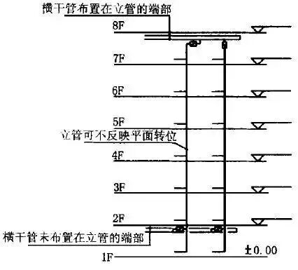

横干管与立管的连接
配水立管与横干管的连接主要有两种画法,见图5 。当横干管布置在立管的端部时,可绘成立管与横管垂直相接(当立管检修阀门设在立管上时) ,立管端头与横干管间的连接横管线省略;或绘成立管端头通过一短节横管与横干管相连(当立管检修阀门设在该连接横管上时) 。当横干管不是布置在立管的端部时,则可绘成从立管上接出一短横管与横干管相连,立管检修阀门绘在短横管上。
图5 立管及与横管的联接

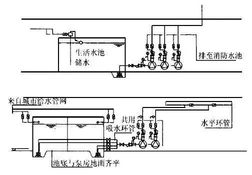

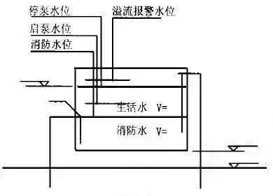

  • 水泵房(见图6)
图6 水池进水管、水池、吸水管、水泵及出水管
  • 进水管
水池进水管一般绘于水池上方或沿楼层线下。当进水管为两根时,一般从两个方向引来,但亦可绘成两根平行线,从同一方向引来,不反映平面图中的引入方向。进水池的方式及进水控制方式应反映。进水管应标注管径,并注明进水管来源及进户管编号。
  • 水池
水池顶线绘制在上层楼层线之下或与之重合,以反映水池有、无独立的池顶盖。水池底线应反映池底低于、齐平或高于泵房地面,并表示吸水坑(如有的话) 。若水池分成两格,则池中间用竖线把水池分开。池中画出水位线。水池底可画成水平线。埋地水池还应标明溢流水及排空水的去向。
标注:池底标高,生活、消防等各种储水的容积。
  • 水泵吸水、出水管
水泵吸水出水管线上应绘制出所有的阀器件及仪表,包括稳压泵出水管上的压力控制器。
当各台水泵单独设吸水管,可只画一个并与一台水泵相连,其余水泵与第一台水泵水平排列,每台泵上接出一中断短线表示吸水管。当水泵共用吸水管,则吸水管由两部分构成:共用吸水管和各台泵从共用吸水管上接出的单独吸水管。单独吸水管的画法同上,只是不直接接入水池而接在共用管吸水管上。共用吸水管画法:两根管从池外水泵一侧平行进入水池,在池外的端点用垂线连接。生活、消防合用水池内生活吸水管上表示出不动用消防水的措施。
标注:管径。
  • 水泵
全部水泵均绘制出。水泵贴泵房地面线画,各台泵水平排列。自灌式水泵低于水池相应用途的储水水位,非自灌式水泵高于水池水位。水泵出水管上绘制出阀件及仪表。
标注:水泵设计参数:包括流量、扬程和转数,非自灌式水泵的中心标高,管径。

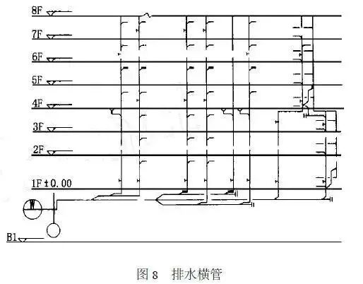

  • 横管
接入立管的横支管应标出其上各种器具数量,亦可用节点引出方式绘制出。与之相同的其它横支管可用一中断线表示并注明与X 层相同。横支管接入横干管时使用短斜线,沿横干管中的水流方向斜向横干管。支管可画在干管的上方,也可画在下方,不代表标高关系。当平面图上横干管两侧均有支管且以斜四通方式接入时,两支管在系统图中可绘于横干管的上下两侧,见图8 。
连接立管的横干管及出户管上任何一个竖向转弯都应在图上反映,但水平转向可不反映。横管上如设检查口应在图中绘出。往室外散水面上排水的雨水出户管标注管口底距散水面的高度。

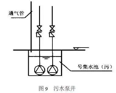

  • 污水泵井
集水井中潜污泵排水,一般如图9 绘制。图中的通气管只在污水井中设。
