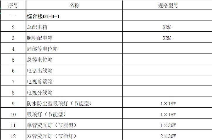

(2) 主要材料设备表
包括工程中所使用的各种设备和材料的名称、型号、规格、数量等,它是编制购置设备、材料计划的重要依据之一。

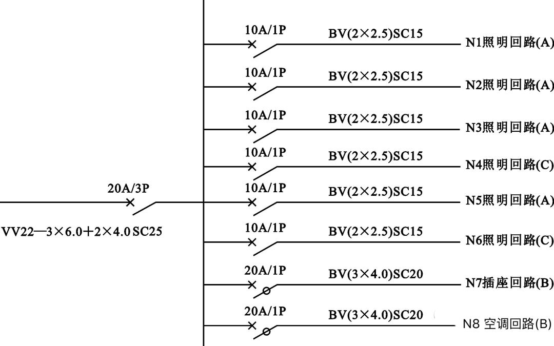

(3) 系统图
是平面图的一个补充,它与平面图相辅相成,是指导施工的重要部分。
如变配电工程的供配电系统图、照明工程的照明系统图、电缆电视系统图等。系统图反映了系统的基本组成、主要电气设备、元件之间的连接情况以及它们的规格、型号、参数等。
图片照明系统图
图片消防系统图
动力系统图
系统图主要是由电源电压、总开关、分路开关、导线规格、穿管规格、敷设方式、回路编号、回路容量组成。
系统图的组成
