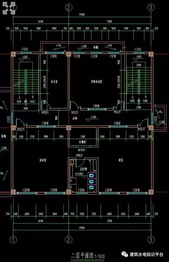

平面布置图

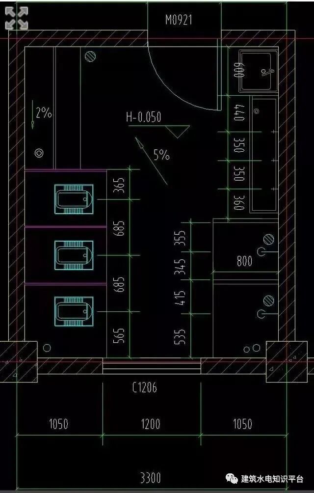

从这张平面图我们可以看到二层整体布局,二层只有一个卫生间,在整个建筑的南边靠中位置,2号柱位置,建筑面积约13.2平方米,即长为4米,宽为3.3米,预埋时我们拿着图纸对照模工制好的模板就可以找到位置。下面我们只看这个卫生间的平面布置。
卫生间平面图

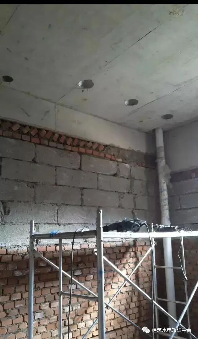

对着图纸,先找到门和窗的位置,图纸上都有标注,即:M0921为门,是内开门,门洞宽度为1米,C1206为窗,宽度为1.2米。大概布置为:进门左手边有一个宽度为60公分的拖布池,紧挨着一个洗手台,分布三个水龙头,距离左右分别为:44公分、35公分、35公分、36公分。洗手台旁边有两个淋浴位置,距离图上也有标注,淋浴有两个下水地漏,预埋时应留两个7.5公分的洞。紧挨着柱子边有两个圈,是给水管和排水立管位置,应预留DN50和DN160的洞。进门右手边是一个小便槽,只有一个DN75的下水口,应预留一个DN110的洞,小便槽外面有一个DN50的地漏,应预留一个DN75的洞,2%的坡度后期贴砖时找坡。紧挨着小便槽是三个蹲便器位置,左右中心距离分别为:365,685,685,565毫米,应预留三个DN160的洞,中心距离墙边55公分。柱子旁边也有一个圆○,为下水立管位置,应预留一个DN160的洞。

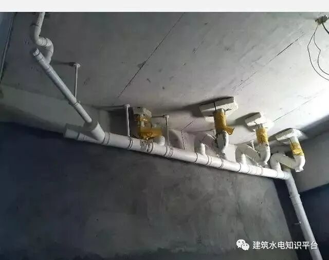

图片进门右边各下水连接后的样子
图片进门左边各下水连接后的样子

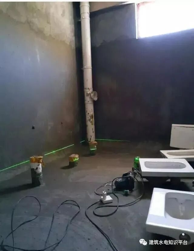

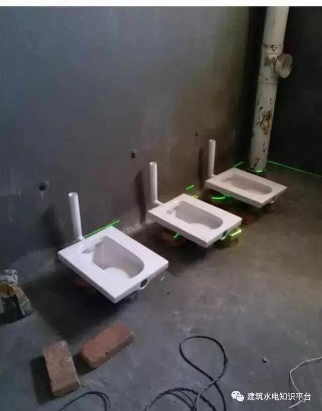

在做好防水后,贴砖前,需要把蹲便器放好并砌好台子,砖砌台子一般20多公分,所以下水管口基本与地面齐平,预留管多余高度应切除。
红外水平线找高度

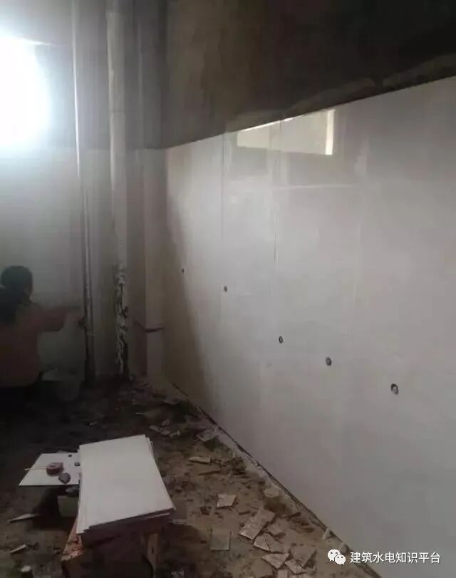

我们预留的是距墙55公分,粉墙后只有52左右。前下水蹲便孔距在35公分。

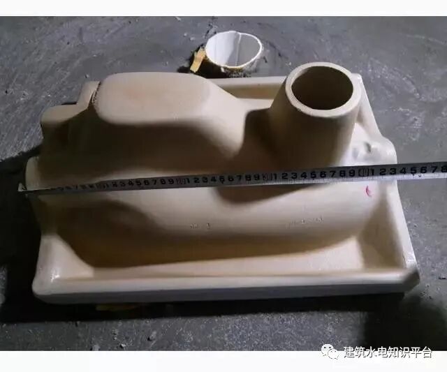

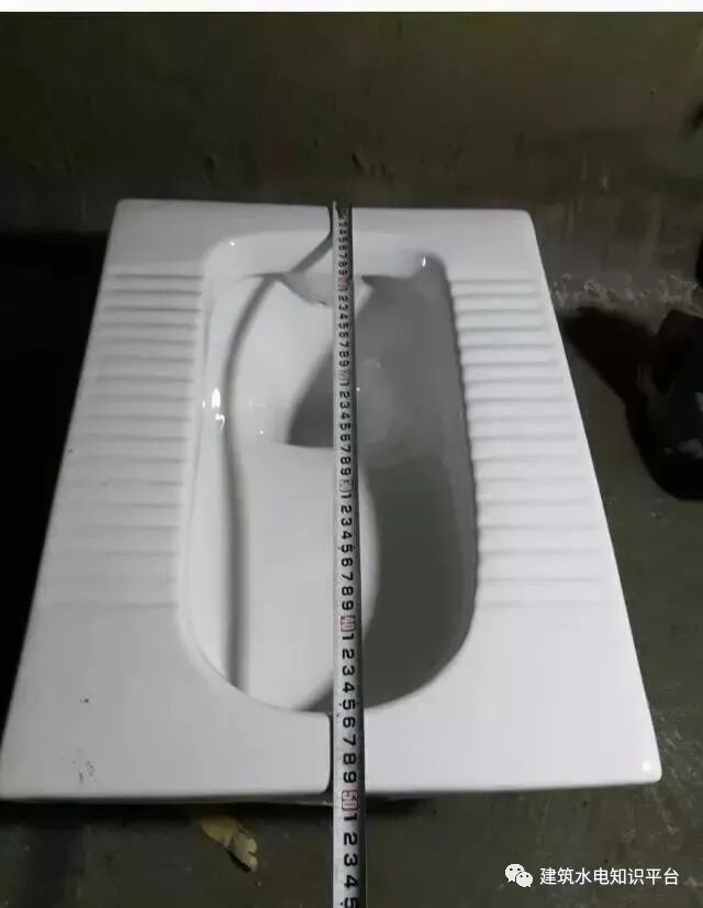

成品蹲便长度
图片蹲便下水口距离

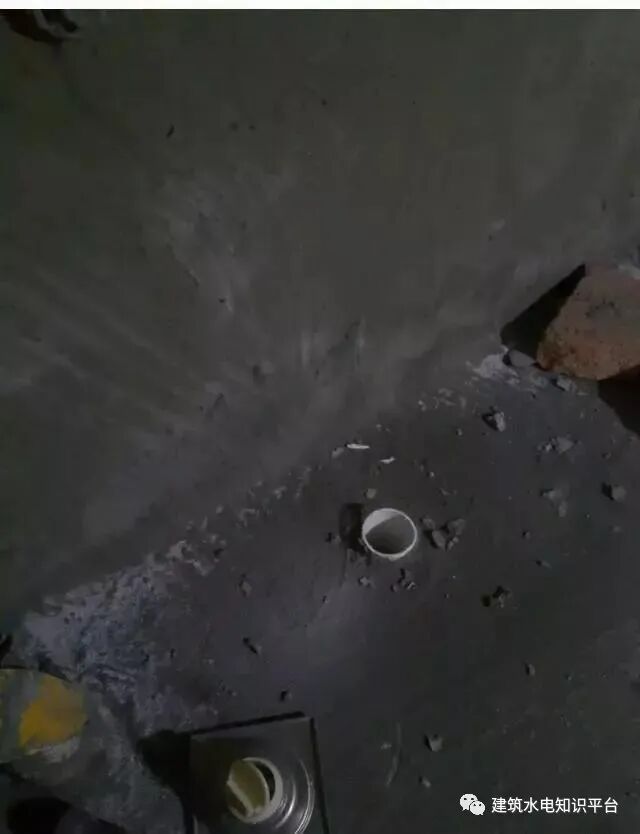

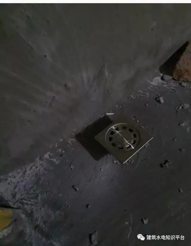

地漏安装
地漏安装
蹲便安装

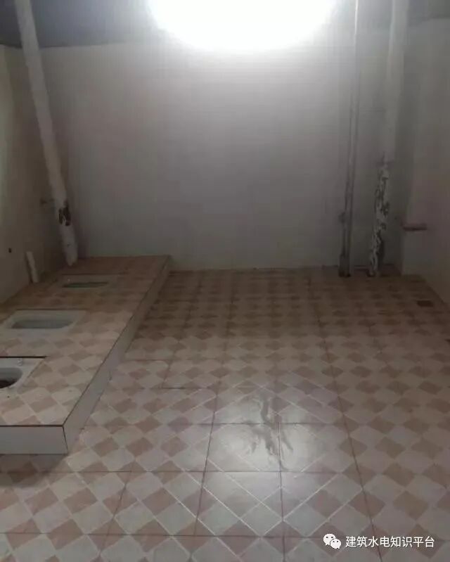

贴砖
贴好瓷砖后
