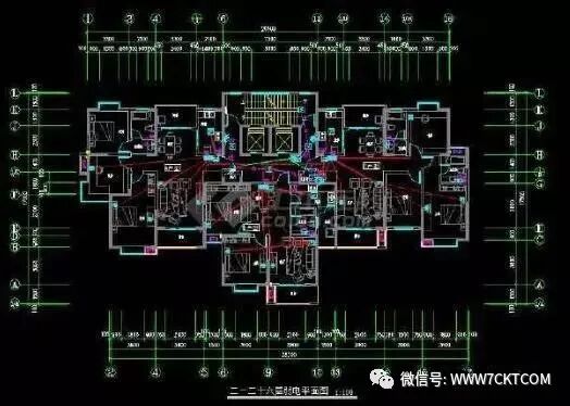

房地产行业如火如荼,现在基本每家每户都有购买新房或者要装修新房,由于现在电气产品也是更新换代,跟以前大不一样,所以家庭电气的设计也是很重要的。家庭电气设计是在装潢设计之后进行的。由于每个家 庭的装潢设计各有千秋,家用电器的配置也不尽相同,因此每家电气设计也各不相同,但是必须要遵循一个原则。
1、照明线路应分成几个回路
这样做是因为一旦某一回路的照明灯出现短路故障,也不会影响到其它回路的照明,使整个家庭处于黑暗中 。
2、不要选用“三无”产品
因使用劣质的电加热器淋浴而发生电击死亡的事故,媒体时有报道。因此,家庭装潢时不要选用“三无”产 品,尤其是插座,“三无”产品充斥市场,应注意鉴别。不要盲目追求泊来品,建议购买国产的名牌产品。
3、照明、插座回路必须分开设置
把照明与插座回路分开的好处是:如果插座回路的电气设备发生故障,仅此回路的电源中断,不会影响照明 回路的工作,从而便于对故障回路进行检修;反之,若照明回路出现短路故障,此时就可利用插座回路的电源, 接上台灯进行检修。
4、对空调、电热水器等大容量电器设备宜一个设备设置一个回路
如果以上设备合用一个回路,当它们同时使用时,导线易发热,即使不超过导线允许的工作温度,也会降低 导线绝缘的寿命。此外,加大导线的截面也可大大降低电能在导线上的损耗。
5、卫生间内的电气设计尤为重要
卫生间分两类:干湿分开的卫生间和干湿合在一起的卫生间。湿式卫生间内有浴缸和坐便器;干式卫生问放 置洗脸盆和洗衣机。放置浴缸的卫生间是潮湿环境,用湿手操作电源开关有一定的危险性,因此电源开关可装在 湿式卫生间外面的门旁墙上。若装在卫生间内,应采用拉线开关或防水开关。
在卫生间内配置电热淋浴器,要配备专用的插座。镜前灯下还必须设置电须刀、电吹风和烘手器等插座。浴 霸的电源线应直接从住户配电箱内用3根2.5m㎡的铜芯导线引来。浴霸用一只开关控制普通照明,用一只或两只 开关控制红外灯。浴室的配电回路应具有漏电保护,灯具金属外壳都应该接地。
6、选择带保护板的插座
电气安全设计是重点,每个家庭成员天天要接触家用电气设备,家中既有不懂事的小孩,也有略懂电气知识 而不懂电气安全知识的大人,为了确保用电安全,必须重视电气安全设计。对小孩能触及的插座,应选择带保护 板的插座,避免小孩把金属物体塞进插座内引发触电及火灾危险。
7、接地措施
a.不能用自来水管作为接地线
新建住宅楼都配置了可靠的接地线,而老式住宅往往无接地线,不少老式住 宅的用户就以自来水管作为接地线。这样不仅易使电气线路引发火灾危险,而且会导致人因触及带电的自来水龙 头而遭电击身亡
b.为确保安全,浴室应采用等电位联结
即把浴室内所有金属物体(包括金属毛巾架、铸铁浴缸、自来水管 等)用接地线连成一体,且可靠接地。插座及浴室灯具回路必须采取接地保护措施。浴室插座除采用隔离变压器供 电(如电须刀插座)可以不要接地外,其它插座则必须用三极插座,浴室灯具的金属外壳必须接地。因为,浴室属 于潮湿环境,易引发电气线路故障,增加火灾危险性。同时,人触及50V以下的安全电压,也有遭电击的可能
c.电气设计前,必须先了解用户电源来自何处,以及该电源的接地制式,接地保护措施应与电源系统一致
d.每个回路应设置单独的接地线
有些人认为接地线中的电流很小,几个回路合用一根接地线可节约装潢费 用。这种观点是错误的。因为在正常工作时,接地线中的电流的确很小,但在发生短路故障时,接地线中流过的 电流会大大超过相线正常工作时的电流;另外,从可靠性角度考虑,一个回路一根接地线更可靠
e.即使安装漏电保护设施,也应有接地保护
任何一种电气产品,都有出现故障的可能,漏电开关也有出现 故障的可能。有了接地保护,当漏电开关出现故障时,接地保护仍能起到保护作用。但漏电开关的输出中性线不 能与地面接触,否则开关将无法合闸
f.有了良好的接地装置,每户仍应配置漏电开关
当发生电气设备外壳带电时,接地装置的接地电阻再小,在故障未解除前,设备外壳对地电位也是存在的,也具 有火灾危险。若采用漏电开关,只要漏电电流大于30mA,在0.1s时间内就可使电源断开。人体随时有接触插座所 接的电气设备的可能,因此插座要有漏电保护。挂壁式空调因人手难以碰到可不带漏电保护
8、用电容量要和设计能力相符
每户用电容量要和设计能力相符,不要盲目装接大功率电气设备。为此,每户居民在电气装潢前,应初步估 计室内负荷总容量,避免超过该户的设计负荷。具体数字可向当地物业管理部门咨询。
