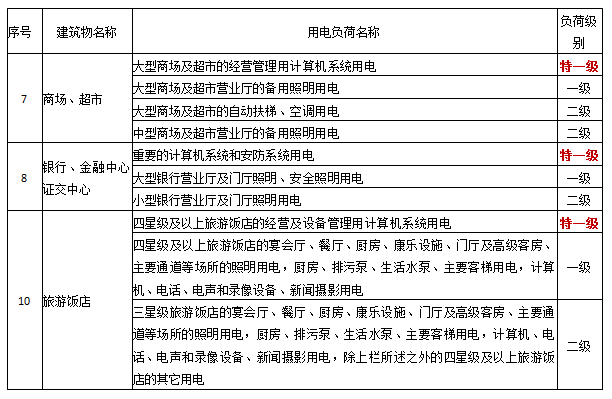

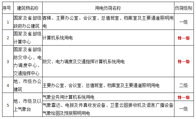

负荷等级的划分如表1所示:
(表1   用电负荷等级划分)

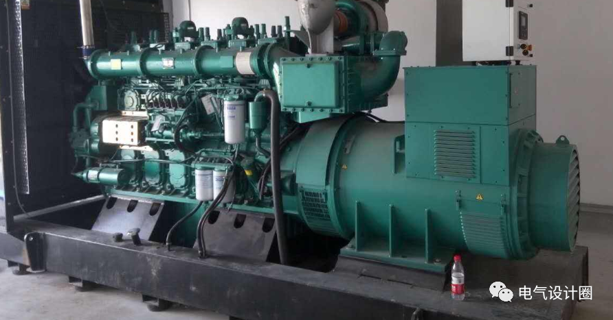

(2)应急电源系统:
超高层建筑中的应急电源不得使用汽油、煤油、天然气等作为动力源。
超高层建筑应设柴油发电机作为应急电源或备用电源。设置在超高层建筑内的柴油发电机,应根据负荷大小,单台电动机最大起动容量,供电半径等因素确定柴油发电机的额定输出电压。
1)当建筑物高度低于200m时,宜选用低压柴油发电机。
2)当建筑物高度大于400m时,应选用高压柴油发电机。
3)当建筑物高度在100~400m时,应当进行技术分析、比较,确定柴油发电机的额定电压。
柴油发电机组在超高层建筑中既可作为应急电源使用,也可作为备用电源使用。低压柴油发电机组(400V)最大单台并机容量不得大于1600kW。如要进行并机运行,可采用高压柴油发电机组。
应急柴油发电机组的负荷率宜为75%,以实现经济运行。
市电与应急柴油发电机组转换用的ATSE建议采用PC级,4极,三位式的ATSE,ATSE与其之前的保护短路电器应有可靠的配合。
超高层建筑中通常将应急发电机组设置在地下一层或地下二层。首层也可设置独立的柴油发电机房。设置在地下层的发电机组除要考虑机组的运输、通排风、排烟、降温和噪声等因素外,对于超高层建筑还需特别考虑机组的电压等级和电源接入方式。

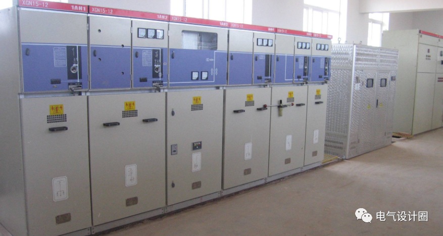

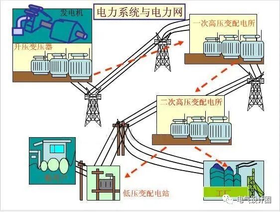

(3)高压供配电系统:
超高层的高压供配电系统宜采用主配变电所——分配变电所结构,主配变电所应采用单母线分段的主接线形式放射式引至分配变电所。高压系统的配点级数不宜多于两级。
一般将10kV、20kV、35kV电压等级直降到0.4kV。如果供电部门有规定,也可将35kV电压等级降压到10kV,再将10kV降压到0.4kV。

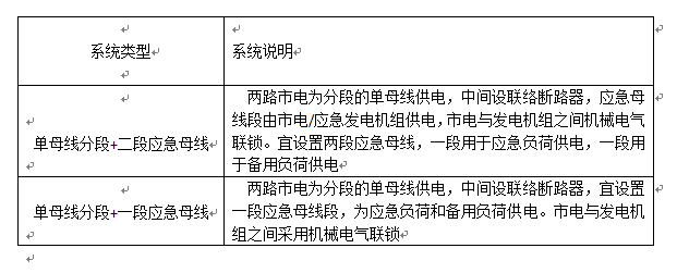

(4)低压配电系统:
低压配电系统宜采用三级配电方式,即总配电(配变电室)、区域配电(配电间)和终端配电。三级配电系统相互之间要求保护开关动作具有选择性。
低压配电系统及其适用范围如表2所示:
(表2   低压配电系统及其适用范围)
配电线路布线系统应注意以下几点:
1)超高层建筑高压宜设置独立的竖井。
2)由于需要末端双电源切换的负荷较多,电缆数量随之增多,可分设普通桥架和应急桥架。应急桥架内设隔板,使双电源的两根电缆分设两侧。
3)超高层建筑不宜采用穿刺线夹接线方式。

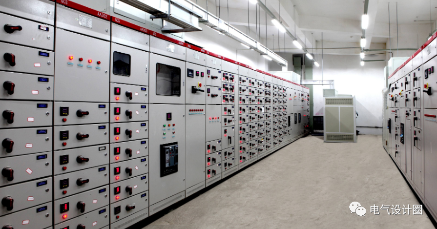

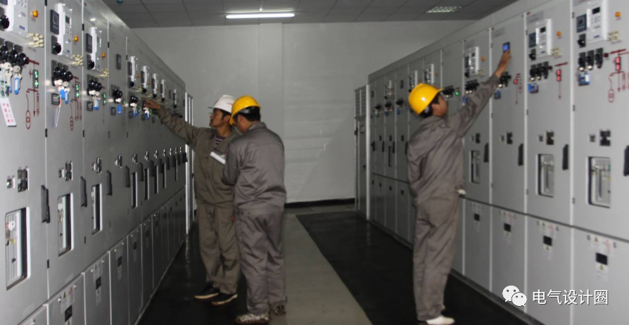

(5)配变电所选址:
配变电所选址应满足GB50053《10kV及以下变电所设计规范》、JGJ16《民用建筑电气设计规范》和GB50059《35~110kV变电所设计规范》中的有关规定,主要配变电所严禁设置于大量人员能到达的场所。变电所、主要的配电间不应设在伸缩缝、沉降缝及存在漏水危险的地方。
备用发电机、变压器不宜靠近主出入口。配变电所应设置在负荷中心,主配变电所宜设在地下一层、地下二层(非最底层)和首层,也可设置独立的变电站。分配变电所应根据负荷情况设在避难层、顶层,其变压器容量不宜超过1000kV·A。
配电变压器的长期工作负载率不宜超过60%。超高层建筑至少在主配变电所设值班室,值班室宜单独设置,也可与控制室合用。值班室应能直通或经过走道与高压配电装置室相通,并应有门直接通向室外或走道。
根据工程具体情况,配变电所的高低压开关柜布置型式可选择下进下出、下进上出、上进下出。当有大截面电缆或电缆数量较多时,宜设电缆夹层,电缆夹层净高不应低于1.8m,且不高于3.2m。
配变电所内应设置低压集中自动电容补偿装置。补偿要求按当地供电部门的规定执行,当没有明确规定时,补偿后低压侧进线处的功率因数应达到0.9以上。
主配变电所应采用直流操作电源,分配变电所视具体情况采用直流操作电源或交流操作电源。所用电源宜引自配电变压器。
