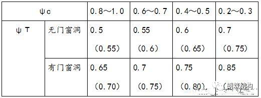

7、周期折减系数——考虑填充墙的影响。《高规》第3.3.17条给出的数值是当非承重的填充墙主要是砖或空心砖砌体填充墙的经验总结;对于砖或小型砌块填充墙其取值可按下表采用。当填充墙为轻质材料或外挂墙板时取ψТ=0.8~0.9。
ψТ取值
注:1、ψc为有砌体填充墙框架榀数与框架总榀数之比;
2、无括号的数值用于一片填充墙长6m左右时,括号内数值用于一片填充墙长为5m左右时。

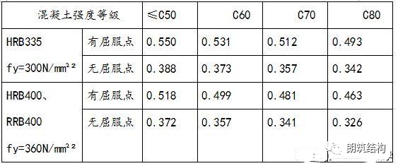

6.4.1非抗震设计:混凝土受压区高度应符合下列条件:
x≤ξbh0,x≥2a'
其中:ξb为相对界限受压区高度,见表6-1。
表6-1 相对界限受压区高度ξb
