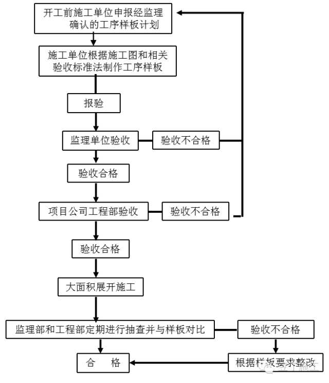

水电工序样板管理流程
样板制作验收确认单

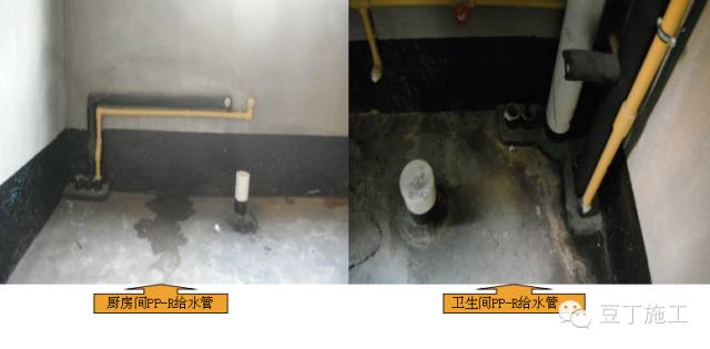

室内给水管道安装样板标准做法 (PP-R管)
一、材料要求:
1、施工单位要严格执行采购部规定的甲定乙供材料。所有管材、管件进场后,按产品标准要求对其外观、壁厚、配合公差进行现场检查,同时按同品牌、同批次不少于二个规格的要求进行见证取样,委托有资质的检测单位复试,合格后方可使用。不得使用国家限制使用和淘汰落后的建材。
2、管材、管件、阀门的规格、型号符合图纸及有关标准的要求。给水管道必须采用与管材相适应的管件,生活给水系统所涉及的材料必须达到饮用水卫生标准。同一系统的化学管材、管件、应为同厂家同一批次的产品。
二、工艺流程样板标准
安装准备→支吊架安装→干管安装→支管及配件安装→管道试压→管道冲洗→验收
三、技术要求
1、给水PP-R管公称压力要求选用1.60Mpa。
2、给水PP-R管施工时,应复合冷、热水管的压力等级和类别,不得混用,安装管道标记应朝向易观察的方向。
3、管道位置、标高正确,支、吊架安装平稳牢固,间距符合要求,接口连接符合要求,严密无渗漏。
4、室内冷、热水管道上、下平行安装时热水管应在冷水管上方;垂直平行安装时热水管应在冷水管左侧。
5、室内明敷PP-R管进行热熔连接时,管道与管件的结合面表现为一条均匀的熔接圈,固定支架采用抱卡固定;支、吊架做防膨胀措施时,应按固定点要求施工。
6、水管井内若采用L40х4的角钢支架,用U型卡固定PP-R管的部位,需垫橡胶皮;
7、给水水平管道应有 2‰~5‰的坡度坡向泄水装置。
8、给水管道在正式通水前或隐蔽前必须进行压力实验,管道试压必须符合设计要求;各种材质的给水管道系统试验压力均为工作压力的1.5倍,但不得小于0.6Mpa。
9、管道冲洗:管道在试压完成后即可做冲洗。给水管道末端应保持水压在0.05~0.35MPa范围内不渗不漏;室内各用水点放水通畅,水质清澈。
10、给水管的支、吊架安装应平整牢固,其间距应符合设计和规范要求
11、PP-R管明敷支架最大间距见下表:

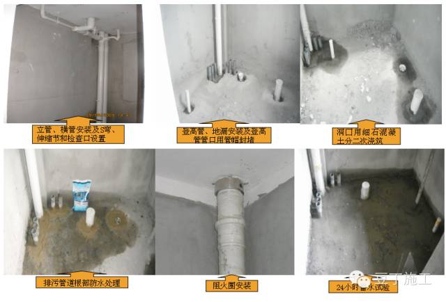

二、工艺流程样板标准:
安装准备→预制加工→干管安装→立管安装→支管→配件安装→支架安装
→通球试验→灌水试验

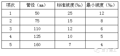

三、技术要求:
1、管道的坡表应符合设计要求, 坡度合理, 坡向正确, 且不能影响业主吊顶;
2、生活污水塑料管道的坡度:
3、室内给排水管道安装弹线、吊线、支架设置位置、间距合理,管卡与水管接确紧密。
4、室内排水的水平管道与水平管道、水平管道与立管的连接,应采用45°三通或45°四通和90°斜三通或90°四通;立管与排出管端部的连接,应采用两个45°弯头或曲率半径不小于4倍管径的90°弯头或顺水三通。
5、排水立管管中距净墙面距离为100~120MM; 立管距灶边净距不得小于400MM, 且不得因热辐射使管外壁温度高于40℃。
6、卫生间、阳台地漏按规范要求应设置水封,洗衣机地漏应为防返溢地漏,当地漏水封高度不能满足50MM时,应设置管道水封,并禁止在一个排水点上设置两个或两个以上的水封装置。S弯和P弯等起水封作用, 必须满足相关产品标准要求。
7、毛坯房洁具预留板洞中心离完成墙面间距宜为:浴缸 280mm、坐便器 350mm、柱盆 205mm、台盆 150mm、地漏(淋浴间地漏除外)150mm
8、排污立管上每隔一层设置一个检查口,但在最底层和有卫生间器具的最高层必须设置。检查口中心距操作地面距离为1M,允许偏差正负20MM,朝向便于检修。
9、排水横管坡度合理,坡向正确;平顶下排水支管和登高支管高度合理,不能影响业主吊顶。
10、排水立管要求每层安装伸缩节,安装位置一般在每层连接横支管的三通下部。如设计无要求时,伸缩节间距不得大于 4m。
11、连接卫生器具的短管伸出净地面统一为15CM;地漏甩口低于净地面5MM, 周边地面应以1%的坡度坡向地漏, 且防水严密, 不得渗漏。
12、空调冷凝水管道的斜三通或支管设置高度统一为:挂机1800MM、柜机150MM。
13、管道、地漏应畅通无堵塞、无倒泛水;管道、地漏四周无渗漏;室内各用水点放水通畅;管道坡向顺直,无倒坡;同时要求:户内各类管道安装排列整齐,横平竖直,成排安装时直线部分相互平行等距,弯管部分的曲率半径一致,观感质量较好,清洁无污染,不存在卫生间排水支管高度影响吊顶现象。
14、灌水试验,其灌水高度应不低于底层卫生器具的上边缘或底层地面高度, 满水 15min 水面下降后,再灌满观察 5min,液面不降,管道及接口无渗漏为合格。
15、排水主立管及水平管均做通球试验,通球球径不小于排水管道管径 的 2/3,通球合格率必须达到 100%。
16、排水立管支、吊架间距应符合规范要求。

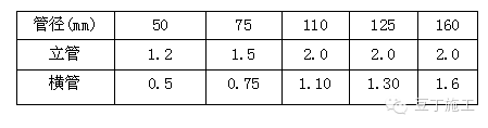

17、排水塑料管道吊支架最大间距(m):
18、排水管D≧110的排水立管每层设置阻火圈。

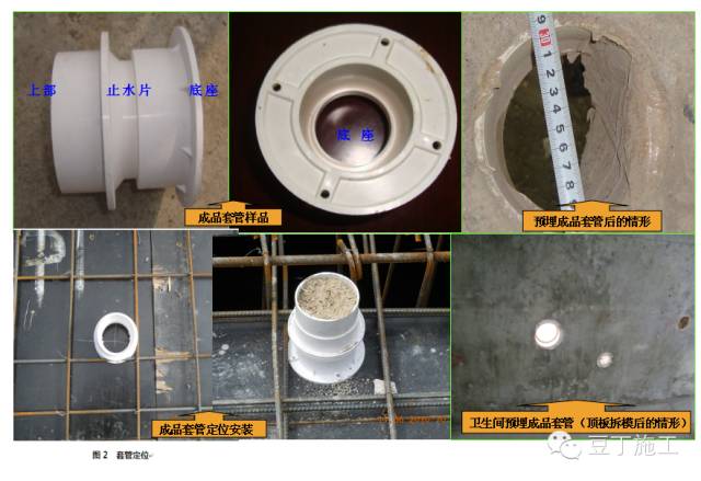

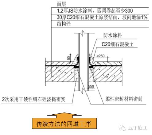

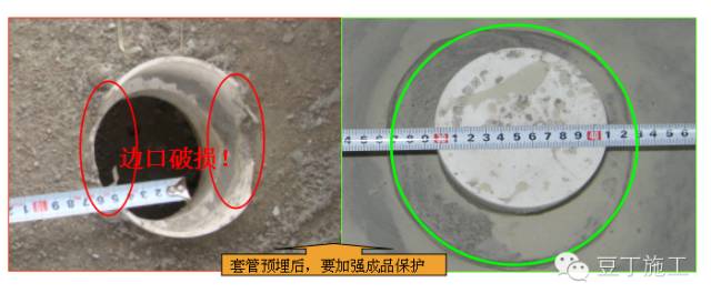

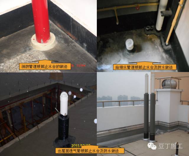

四、卫生间预埋套管新工艺(新工艺推广):
1、卫生间排水管穿楼板安装采用传统留洞方法工序多、处理不当容容易产生渗漏,使用成品防水套管可在结构施工阶段一次性预埋防水套管,工序简单,固定容易、可靠,不易发生位移,防渗漏效果明显。由于卫生间渗漏是业主投诉的主要问题之一,也是房屋建筑工程的通病之一,要解决此种渗漏问题,一定要从“根”上彻底解决。
2、卫生间排水管安装使用传统方法(结构留洞)后期安装一般会有四道工序,由于混凝土与塑料管两种不同材料的膨胀系数不同,在套管与楼板接触的部位会因伸缩出现细小缝隙,若卫生间地面防水这道工序把关不严,卫生间在今后使用时就会很容易渗漏。因防水套管翼环(止水片)的作用就会增加与楼板接触的密实度,保证了不会困材质的因素导致的细小缝隙,也就降低了漏水、渗水的概率前期预埋防水套管只要定位准确,成品保护到位,后期安装工序变得简单,另外,防水套管还具有一般套管的维修时方便的特点。
3、通病防治:
(1)前期预埋定位尺寸要精准(如上图5),否则会影响排水管、以及座便器的安装。
(2)预埋时一定要固定牢靠、用钉子将套管的四角钉牢,防止在混凝土浇筑时套管位移影响尺寸的精准度。
(3)套管预埋后,露出混凝土地面的部分需用细混凝土或水泥砂浆作保护圈,以免造成破损)。

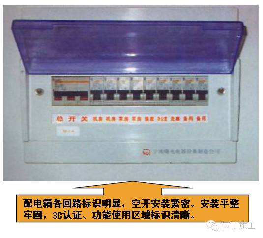

进户配电箱穿线、接线样板标准做法
一、材料要求:
施工单位要严格执行采购部规定的甲定乙供材料。材料进场后,按产品标准要求对其外观现场检查,同时按同品牌、同批次不少于二个规格的要求进行见证取样,委托有资质的检测单位复试,合格后方可使用。
二、穿线的条件:
  • 1.为了保证成品的安全,土建的门、窗安装完成;
  • 2.箱体安装好,电表箱安装完成。
  • 3.穿线时,需按规范要求进行配色,进入箱体的电线长度为箱体周长的三分之二,电源进线在主开关同侧,根据实际情况而定。每个配电回路的电线进入箱体后,都要用标签注明其名称、用途,接线时才能同每个配电开关一一对应。
三、安装接线:
穿线完成后,可进行安装接线工作,在墙体刷白后进行。安装前,先将箱体内垃圾清理干净,再将开关及其底座安装在箱体底部,再将零线端子排、地线端子排安装上,然后接线。接线必须按美观大方的原则进行:
  • 1.接着将导线理顺、拉直,不得呈现弯弯曲曲的现象,然后分组、分层次走线;
  • 2.按横平竖直的原则走线到开关、PEN排、PE排;
四、质量要求:
  • 1、配电系统的器件极数、参数及性能指标与设计图纸一致。
  • 2、除壁挂空调插座外其它插座回路应设置动作电流不大于30mA,动作时间不大于 0.1s的剩余电流保护装置,剩余电流保护应做模拟动作试验。
  • 3、回路功能标识齐全、准确。
  • 4、导线分色符合要求,配线整齐、无绞接,导线不伤芯、不断股,端子接线不多于2根。PE干线直接与PE排连接,PEN线和PE线分别经汇流排配出。
  • 5、导线连接紧密。
